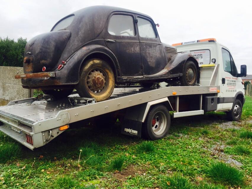

Et voila la suite de ma présentation avec finalement l'arrivée de la novaquatre...
Le départ vers... mon garage à 250 km de là

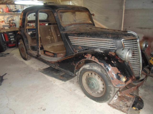

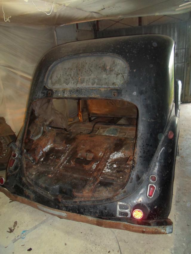

Aujourd'hui prise de contact avec la nova ( et un aspirateur )

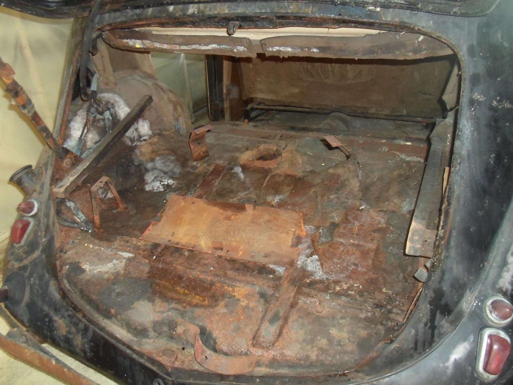

Premier bilan:  il me faudra refaire
  • les plancher latéraux;
  • le bord extérieur de la malle arrière
  • les bas de portes
  • les bas de caisse
  • les ailes intérieures
Le coffre semble bien «attaqué» mais la plus grande surface n’est que de la corrosion superficielle. L’origine étant ( probablement ) l’isolant en fibre d’époque qui à gardé l’humidité.
Enfin, une petite photo avec les assises en place.
Ce premier contact me conforte dans la nécessité de décaisser et vue l'état de la visserie j'espere ne pas avoir trop de difficultés.

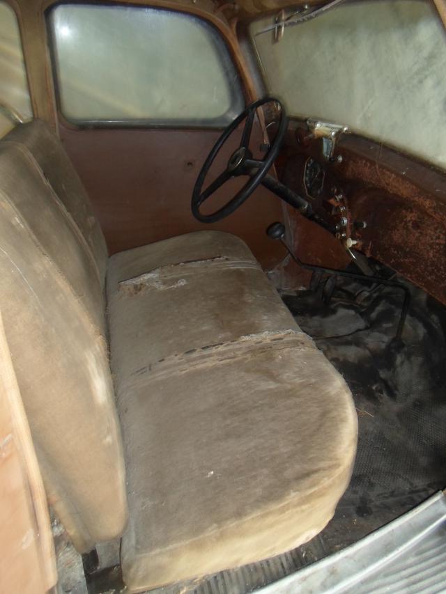

Au fait, l'un d'autre vous pourrait il m'éclairer au sujet d'un bouton à gauche des pédales ?
Il y à bien celui du démarreur plutôt a droite du pédalier, mais à gauche il y à un contacteur champignon dont je ne vois pas l'usage.
Merci
ma voiture:
http://novaquatre.free.fr
Messages: 17 138
MessagePosté le: Sam 7 Nov 2015, 23:38    Sujet du message: BDJ1 873215 Conduite Intérieure F.4926 - 1938 Répondre en citant
Sauf erreur de ma part, c'est l'inverseur codes/phares Wink

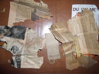

Parmi les choses trouvées dans la voitures je peux citer des clefs ( mais rien à voir avec la voiture  Sad ), lime à ongles, boutons mais aussi des coupures de journaux.
Bien qu’ils soient en pièces, on peut reconnaitre un article sur un film Belge "EXIT 7" produit en 1979.
Peut-etre l'année où la voiture à fait ses derniers tours de roues.

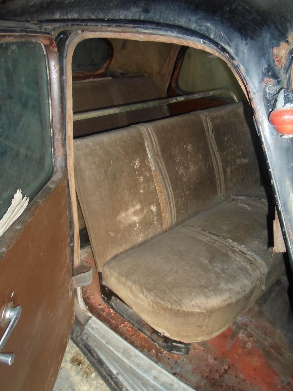

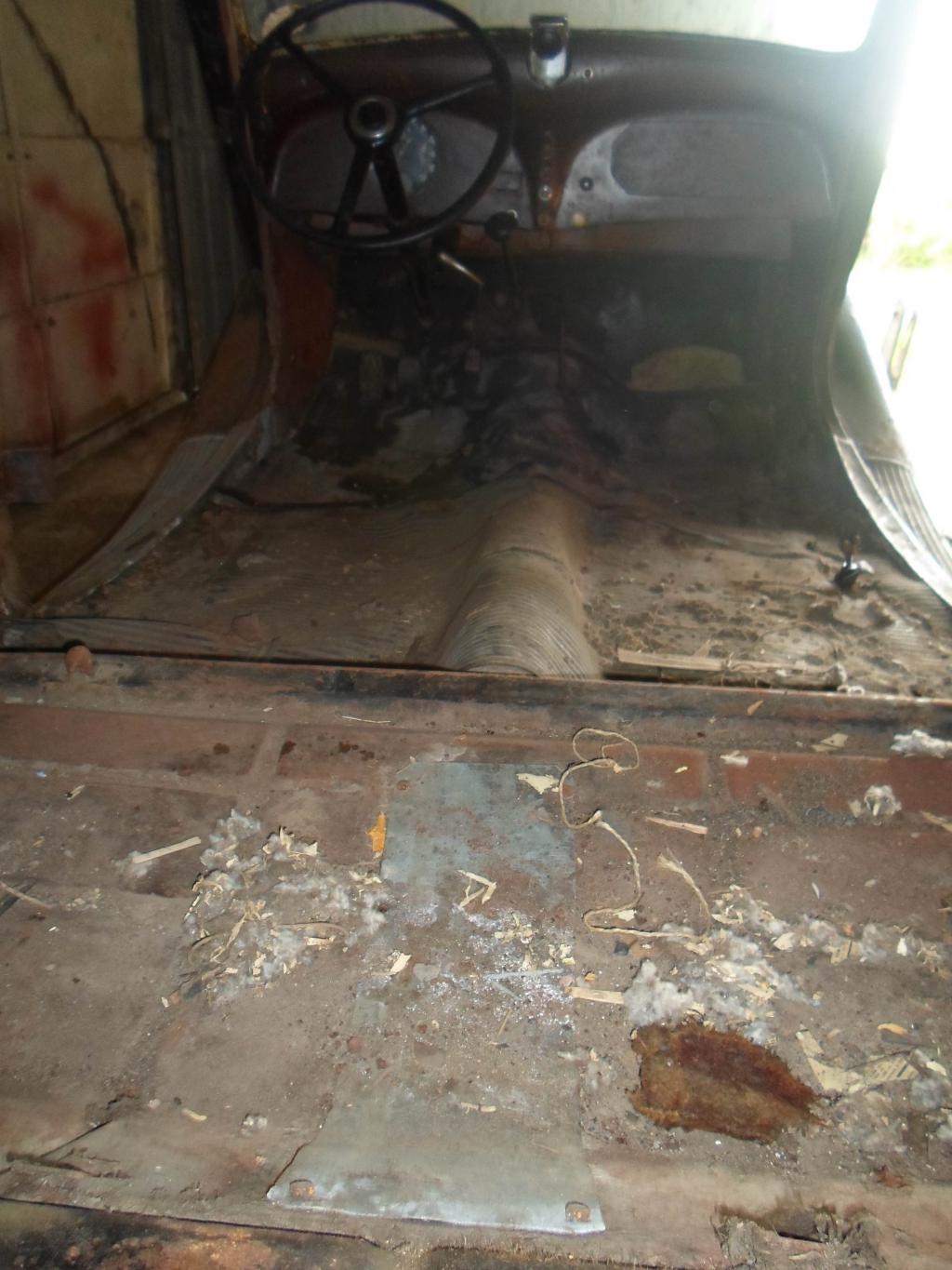

Je commence à préparer le démontage en appliquant depuis l'arrivée de la voiture  quelques gouttes de dégrippant sur les vis et autres écrous. Mais en attendant voici une photo de l'intérieur:
