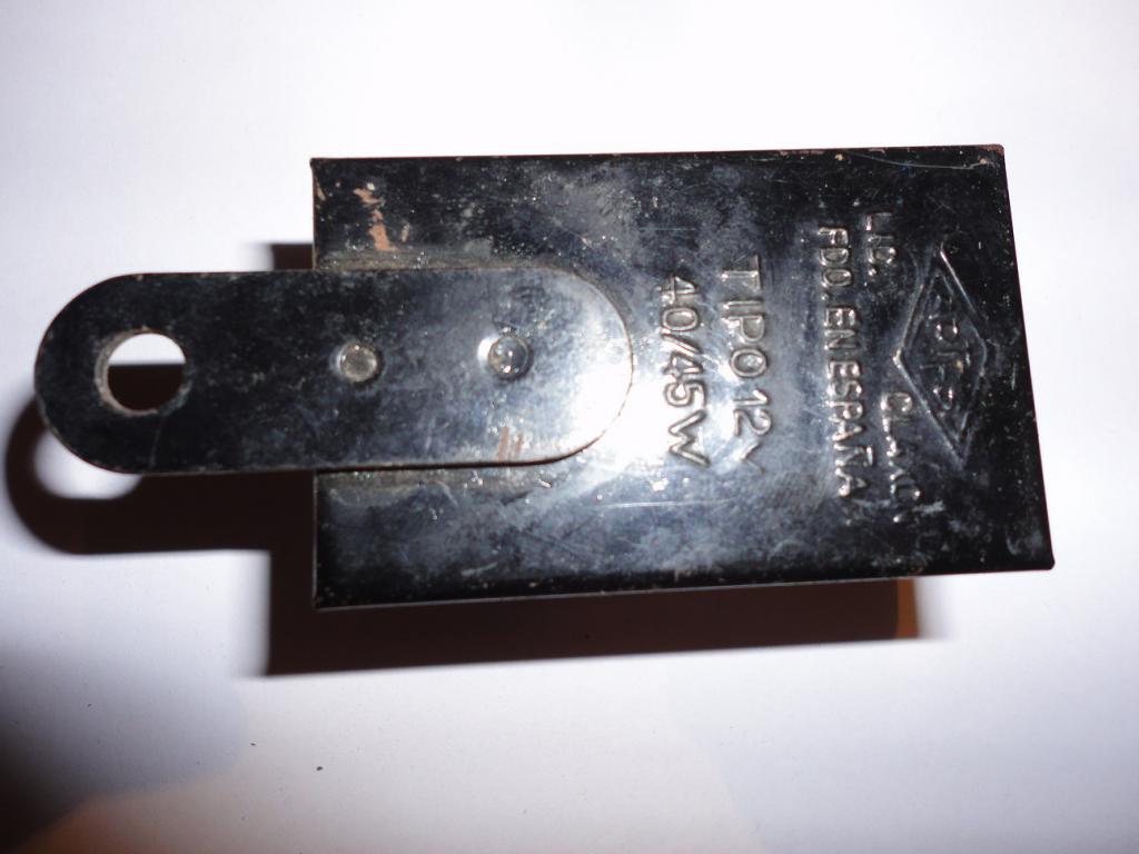

Sur la CELTA j'ai des clignotants Scintex qui fonctionnaient mais plus maintenant, en cause la centrale je l'ai remplacé par une autre pas mieux.
Après ouverture de ladite centrale il s'avère quelle fonctionne sur le principe d'un bilame qui ouvre ou ferme le circuit, il semble également que l'ampoule qui fait office de voyant participe au fonctionnement, mais je n'ai pas trop approfondi le système.
Je souhaite installer une centrale "Neuve" 6 Volts  mais elles n'ont que 3 ou 6 cosses, donc il faut nécessairement monter également un commutateur.
Donc ma question "Qu'avez vous comme centrale et qu'elle commutateur si besoin ?" , j'attends vos photos. Wink
La centrale actuelle qui m'énerve.. Evil or Very Mad

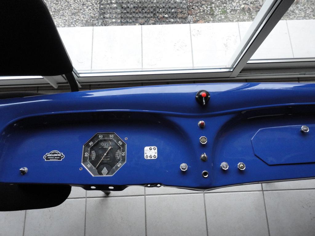

Sur la mona j'ai le même système.
Sur les ACZ1 j'ai fait ce montage.
Le commutateur se trouve en haut et au centre du tableau de bord, le témoin lumineux au dessous.
C'est une centrale en 12 volts, il en existe en 6, on en trouve sur les bourses.

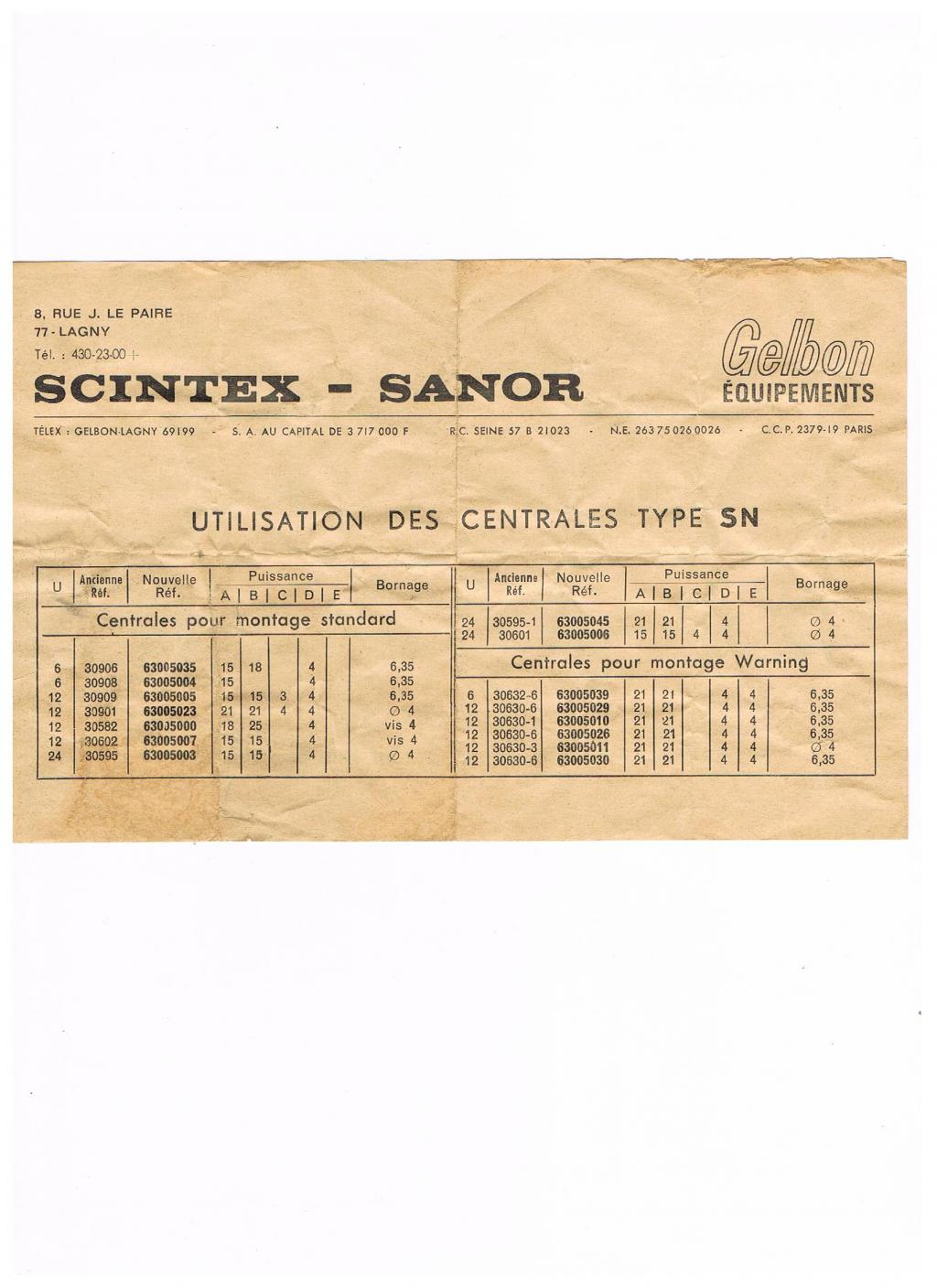

sur le tableau que présente Daniel on peut voir que suivant les références, les ampoules sont trés précisément calibrées, et si ampoules trop ou pas assez fortes le bilame ne fonctionne pas ou se met en vibration comme une sonnette.

Dans les Feux Scintex il n'est possible de monter que des ampoules type "graisseur" de 15W max, raison pour laquelle je vais devoir en poser à l'avant, mais le cablage est déjà en place.
Sinon une centrale électronique devrait convenir car elles ne doivent pas dépendre de la puissance des ampoules.

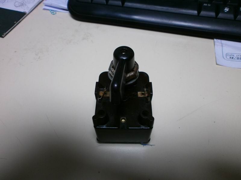

C'est exactement le même principe que celle que Tamalou présente en 1er?
C'est ce que j'ai et ça marche très bien!?
Voir là?   http://www.les-renault-d-avant-guerre.com/t1704-clignotants-avec-centrale-M…

Désolé cher Pipil, mais la centrale que tu présentes est mécanique, la mienne est Electro-thermique. Wink

OK pourtant d'extérieur ça se ressemble bien. Ton bouton de commande revient-il tout seul?

J'ai démonté les deux que je possède elles sont légèrement différentes, l'une a un + et un -, l'autre uniquement le +.
Le clignotement est obtenu par l'échauffement de bilames, il y en a un par coté, et c'est la valeur de la lampe voyant qui en donne la fréquence, mais comme c'est thermique le temps de début de clignotement est assez aéatoire.
j'ai essayé de les régler sans résultat concluant.. Crying or Very sad

la question que je posais etait de savoir si le levier de commande revient seul a la position d' arrêt?
et si oui comment?
tu peux nous mettre une photo de l interieur stp?
Messages: 14 205
MessagePosté le: Dim 24 Mai 2015, 08:24    Sujet du message: Qu'avez vous comme centrale de clignotants? Répondre en citant
Il n'y a pas de mécanisme d'horlogerie, le levier commande simplement un inter droite/gauche et ne revient pas automatiquement.
