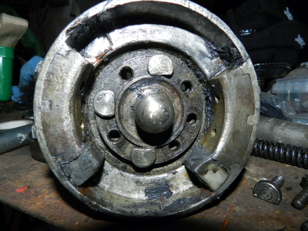

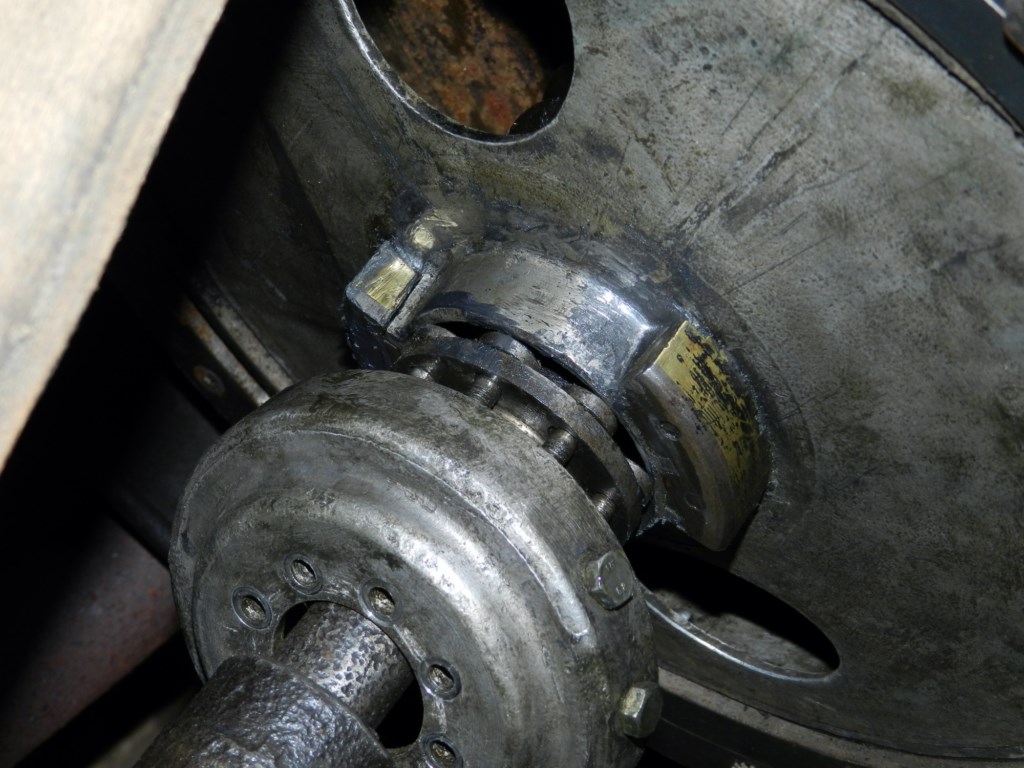

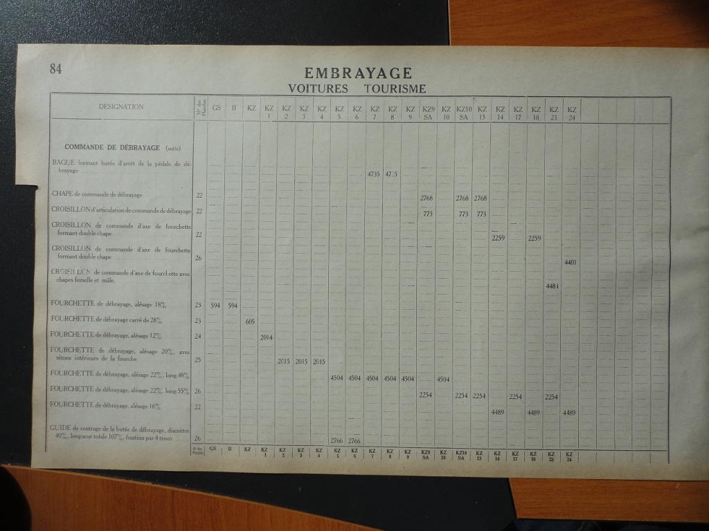

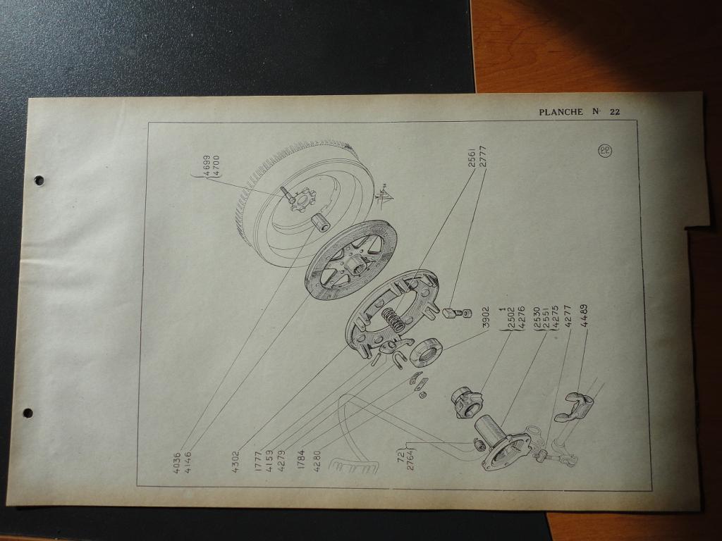

J'ai entrepris cet après-midi de changer la couronne crantée caoutchouc placée entre le volant et l'arbre de l'embrayage. Pas de difficulté pour le démontage mais surprise à l'ouverture car, pas de crans ! Je pense à une transformation, suite à des crans usés mais qui peut me le confirmer et, quoi faire, car le jeu est important. Je pense aussi, par la suite, déposer le volant pour voir l'état du cuir qui me semble en partie détaché de son support.

Merci Daniel. Cela ne fait que confirmer la transformation, astucieuse d'ailleurs mais avec un jeu beaucoup trop important. Il faut que je trouve un mécanisme en état. En attendant, KZ immobilisée Neutral Ça risque de durer.

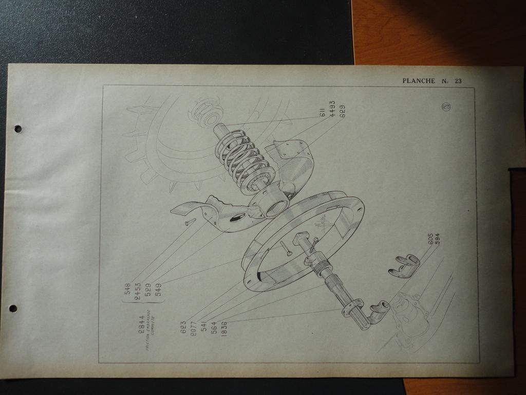

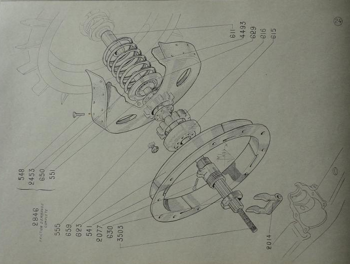

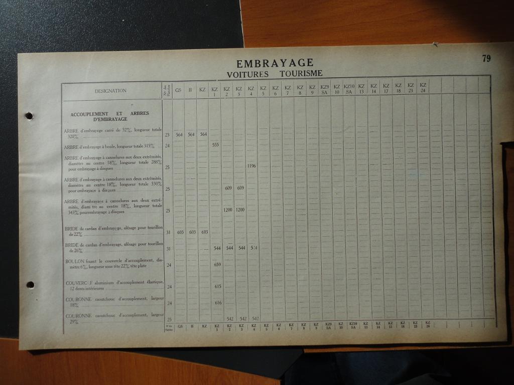

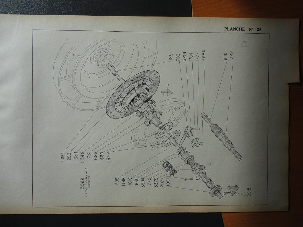

Merci Guillaume. Toutefois, je ne pense pas avoir besoin de conseils mais de pièces. Les derniers tours de roue de la voiture, en Périgord, furent compliqués par l'embrayage défectueux. J'ai suspecté la couronne crantée en caoutchouc et j'avais bien raison puisqu' elle n'existe plus, remplacée par un autre système d'accouplement, d'où jeu important. Le montage d'origine correspond à la planche n° 24 postée par Daniel. Je n'ai pas terminé le démontage. Je sortirai le reste de l'embrayage aujourd'hui. Je m'attends à trouver le cuir en mauvais état et, d'après ce que j'ai pu voir sur les planches, la fourchette d'embrayage n'a plus qu'une dent. Peut-on encore parler de fourchette dans ce cas ?  Mr. Green  A vérifier ... J'enverrai des photos.
Bref, il me faudrait un nouveau plateau de friction, avec ses crans de préférence, la "cloche" d'accouplement située sur l'arbre, elle aussi crantée et, soyons fous, une fourchette avec ses DEUX dents.

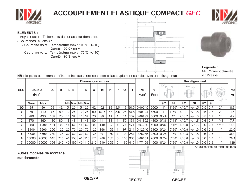

Sinon il y a la solution d'adapter un accouplement élastique moderne sur les pièces actuelles.
Par exemple ceci..
Messages: 6 699
MessagePosté le: Jeu 14 Mai 2015, 08:32    Sujet du message: Accouplement Particulier Répondre en citant
Ou alors un accouplement élastique élastique à doigts normalisé.
http://www.efmecanic.com/IMG/pdf/Accouplements.pdf
