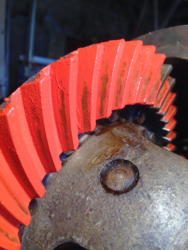

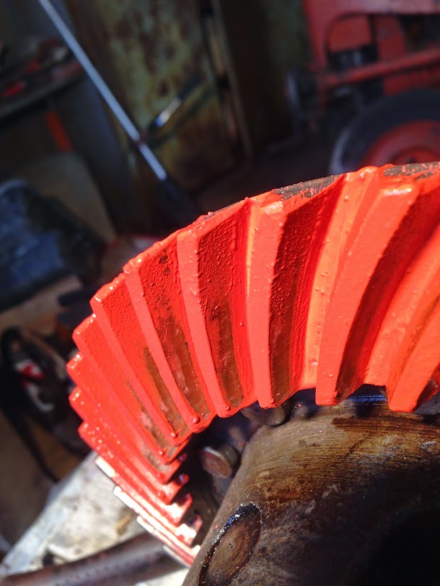

Encore une grosse étape sans photos car je passe directement au réglage du différentiel : pouvez-vous me dire ce que vous pensez des traces des pignons sur le colorant : elles me semblent pas mal. Mais faut-il faire mieux ? De plus, j'ai 3/10ème de jeu entre les pignons alors qu'il est préconisé 2/10ème : c'est grave docteur ?

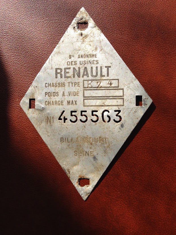

Elle n'a pas un petit losange sur la planche de bord avec le numéro de série, comme ceux que l'on voit là ? Wink

Non, non, il manque : il avait déja été recollé mais il n'y est plus. A moins que mon beau-père l'ai rangé. Je lui demanderai.
J'ai oublié aussi de mettre ce que préconise le bouquin pour la marque de portée des pignons :
http://www.sendspace.com/file/cn6r4f
C'est pour une KZ5 mais ca doit être la même chose j'imagine ?

Mon beau-père avait bien rangé la plaque constructeur. La voici :

  Okay   Pour le réglage différentiel on a aussi cela:   http://www.les-renault-d-avant-guerre.com/t3713-Demontage-du-pont.htm?start…

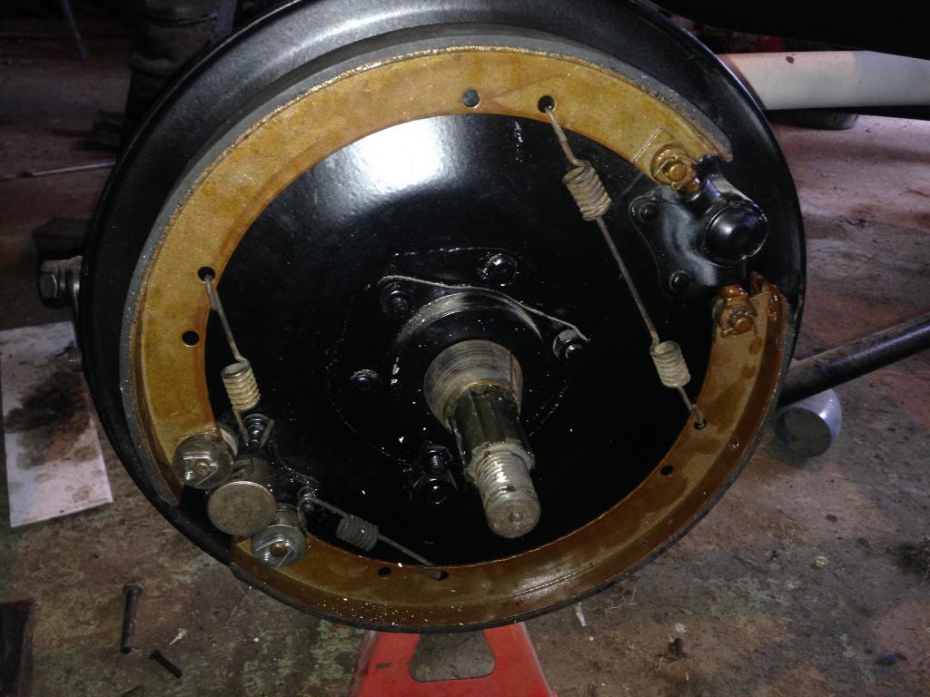

MessagePosté le: Sam 5 Mar 2016, 11:46    Sujet du message: KZ4 455563 Conduite Intérieure F.26908 - 1930 Répondre en citant
Bonjour à tous,
Voici quelques nouvelles de la voiture : elle avance lentement mais surement !!
La boite de vitesse a été révisée et remontée, ainsi que le pont. Les freins refais à neuf sont remontés également.

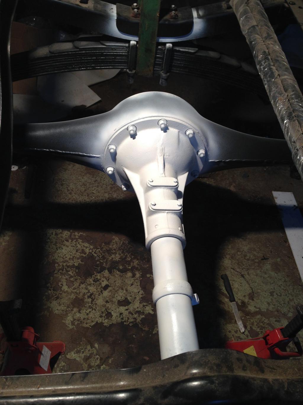

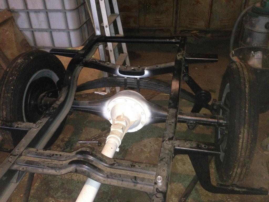

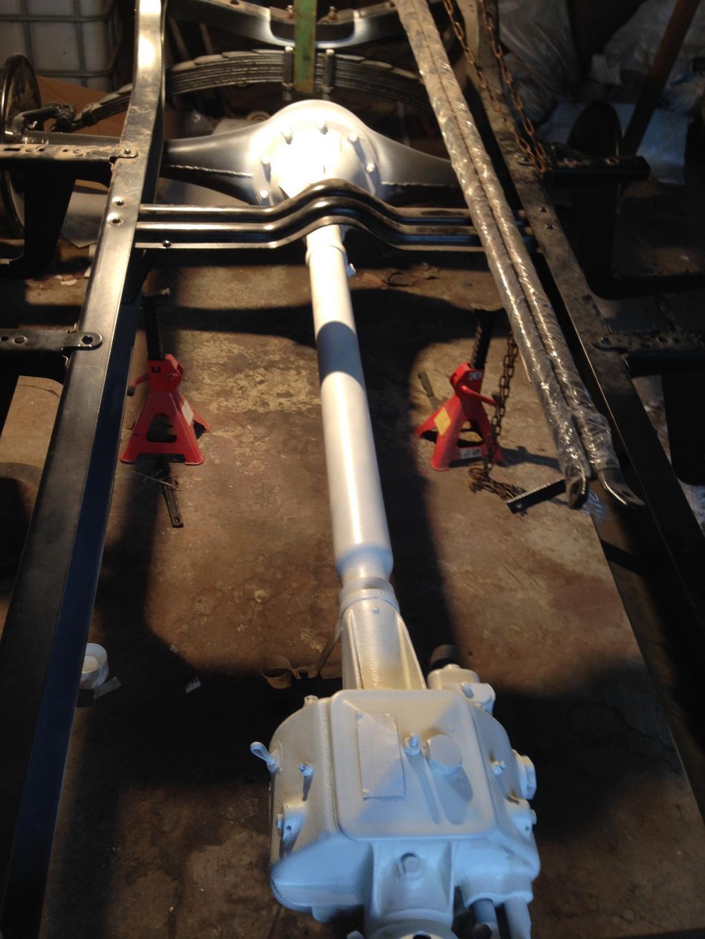

Voici son état à l'heure actuelle :
Question subsidiaire : je vais m'attaquer à la colonne de direction et aux leviers de frein à main et de vitesses : savez-vous de quelle couleur ils étaient ? Sur la colonne de direction, on dirait qu'il y avait un dépot de métal genre chromage mais on m'a dit que ca pouvait être du nickel. Qu'avez-vous sur vos leviers et colonne de direction ?

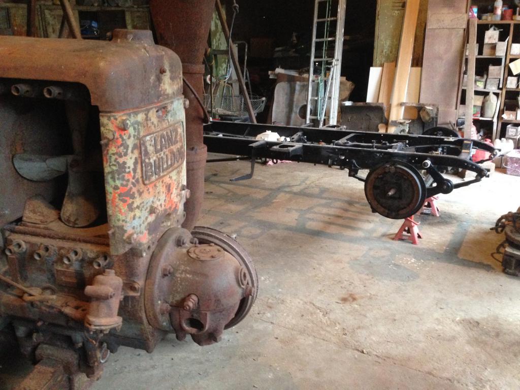

Une photo de la suite : la file d'attente s'agrandit !!
