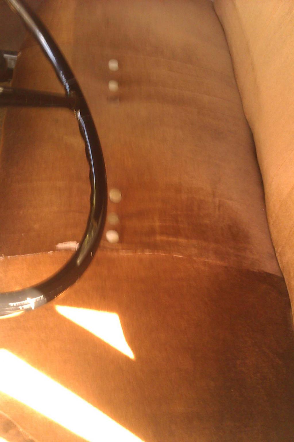

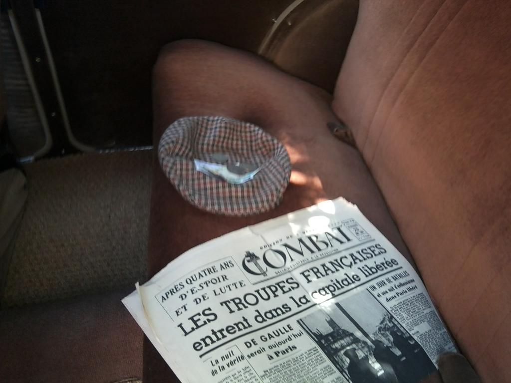

MessagePosté le: Mer 29 Avr 2015, 20:09    Sujet du message: Qui aurait une sellerie d'origine sur son ADC Répondre en citant
Voilà ma banquette, mais je ne pourrai pas affirmer qu'elle est d'origine.....vu que je n'étais pas né en 1937

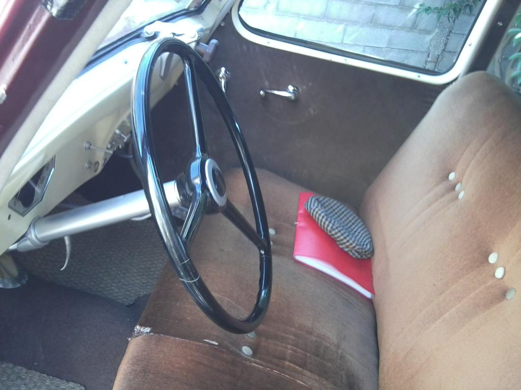

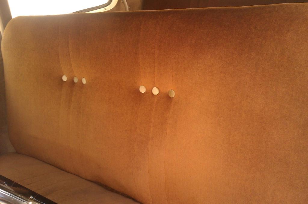

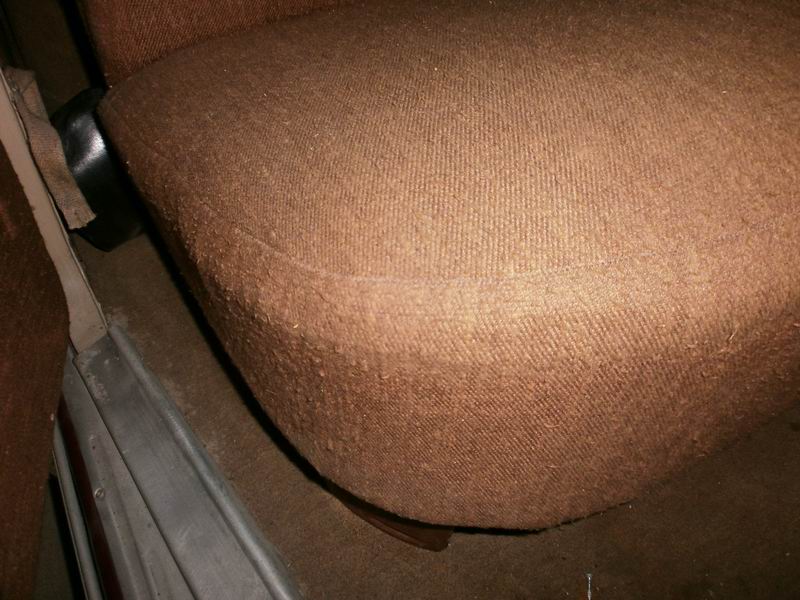

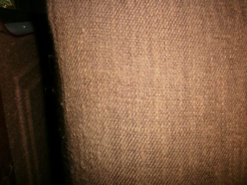

MessagePosté le: Mer 29 Avr 2015, 21:30    Sujet du message: Qui aurait une sellerie d'origine sur son ADC Répondre en citant
Mes banquettes et mon ciel de toit sont d'origine en velours marron ( Grand Luxe), je ferai des photos dès que je pourrai, en attendant des photos plus ou moins nettes mais pour se donner une idée.

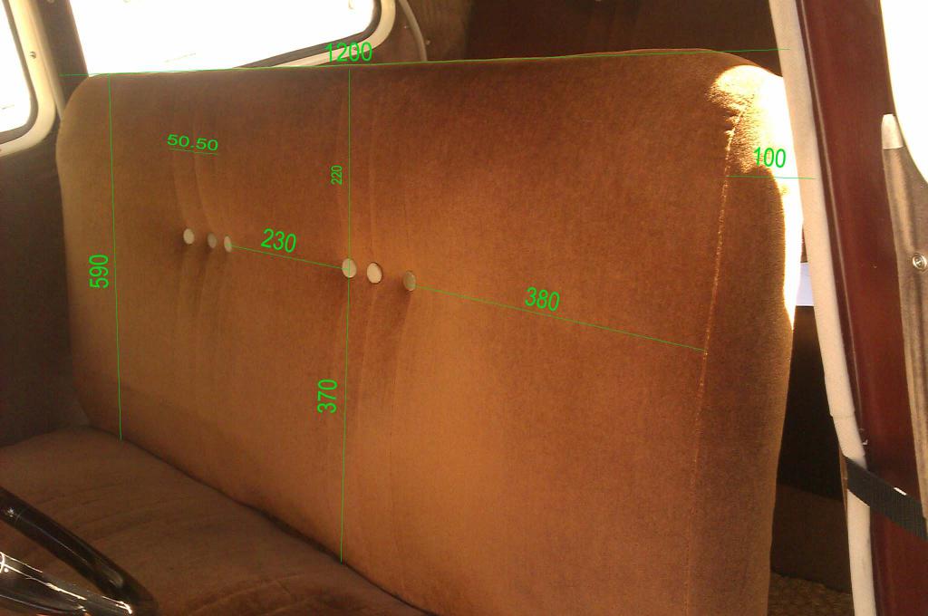

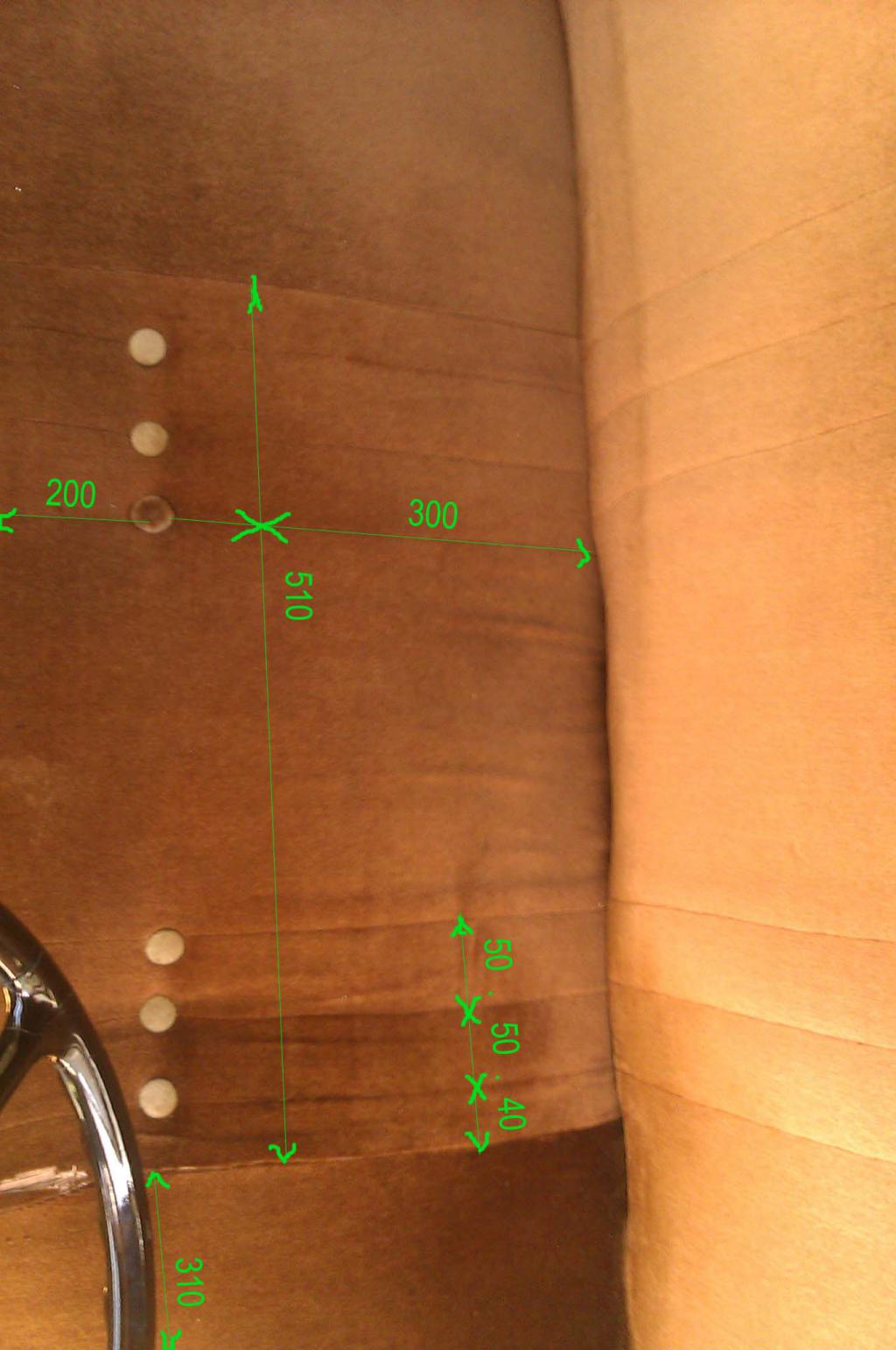

MessagePosté le: Mer 29 Avr 2015, 21:55    Sujet du message: Qui aurait une sellerie d'origine sur son ADC Répondre en citant
Merci de vos réponses, mais je crois que CELTA 83 va avoir ma préférence, il va me falloir des détails.
Longueur, largeur.
Positions et écartement entre les boutons, ce qui donnera la position des coutures.
Il n'y a pas vraiment urgence il faut juste que ce soit avant l'automne. Wink

MessagePosté le: Mer 29 Avr 2015, 22:02    Sujet du message: Qui aurait une sellerie d'origine sur son ADC Répondre en citant
Patrick, dès que j'ai un peu de temps je te fais ça, en ce moment je suis très pris avec l'état de santé de ma femme mais je vais bien trouvé un moment.

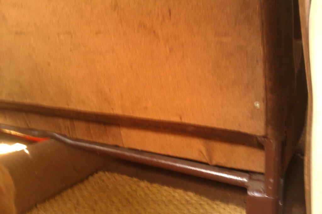

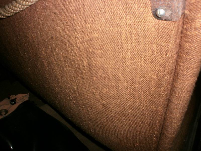

MessagePosté le: Jeu 30 Avr 2015, 18:22    Sujet du message: Qui aurait une sellerie d'origine sur son ADC Répondre en citant
si ça peut aider

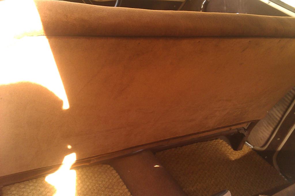

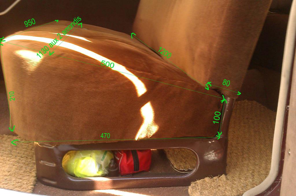

MessagePosté le: Dim 10 Mai 2015, 15:26    Sujet du message: Qui aurait une sellerie d'origine sur son ADC Répondre en citant
Je n'ai pas eu le temps de demonter la banquette, mais je pense qu'il y a l'essentiel des côtes.
MessagePosté le: Lun 11 Mai 2015, 19:07    Sujet du message: Qui aurait une sellerie d'origine sur son ADC Répondre en citant
Merci CELTA83, je pense que ça devrait aller.. Okay
