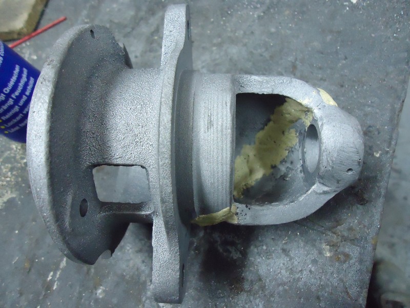

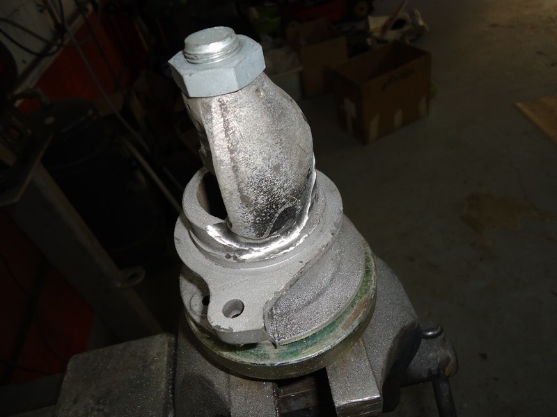

Suite à la casse du nez de démarreur de la CELTA de Jean Paul 94 j'ai dû le réparer n'en ayant pas d'autre sous la main,
en plus c'est un modèle à inertie plus rare pour les moteurs 396.

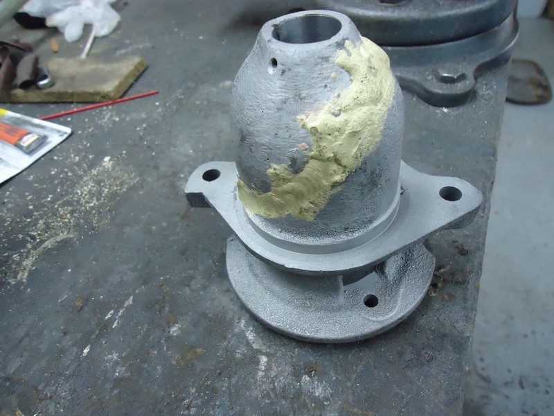

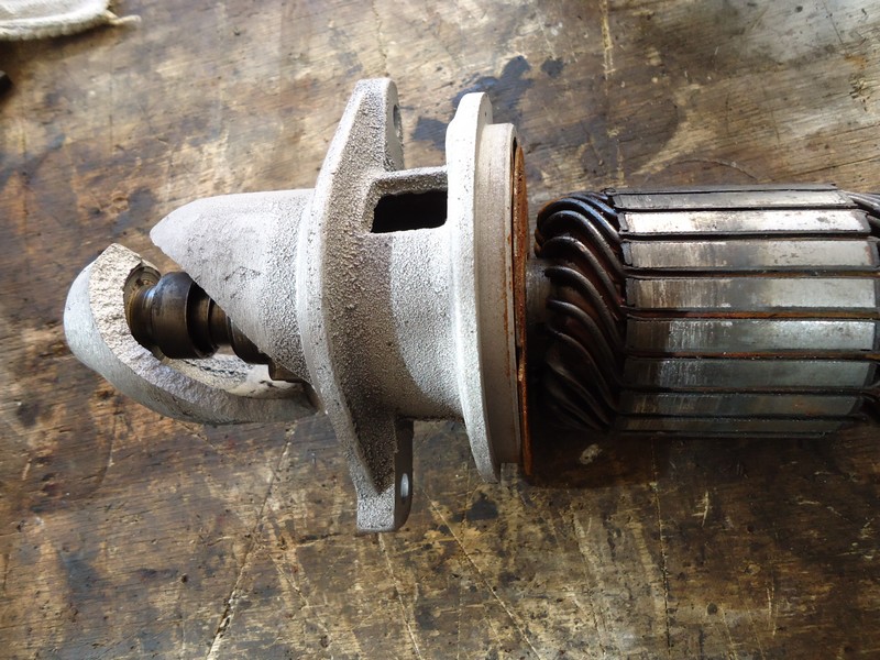

Des photos du nez cassé.. Crying or Very sad
La couleur blanche provient du sablage réalisé pour effectuer la réparation.

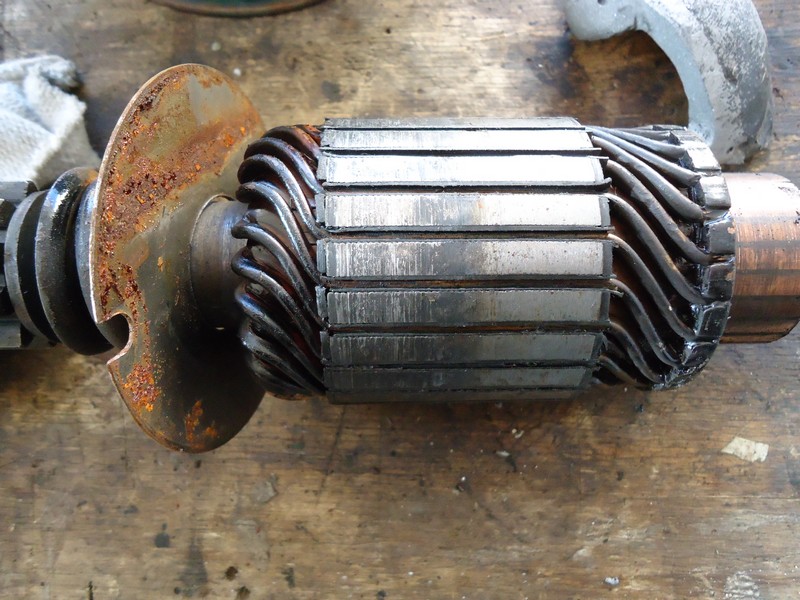

L'induit à sérieusement frotté sur les masses des bobines inductrices.
Les photos de la réparation.

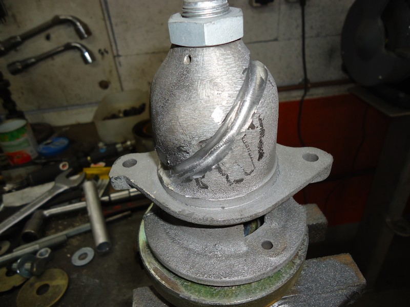

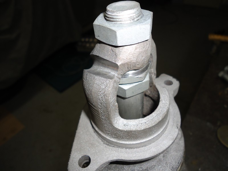

En premier lieu après un sablage sérieux de toutes les faces, mise en place sur un montage constitué d'une simple vis qui maintient les deux pièces en position.

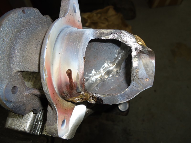

Création d'un chanfrein profond en calice tout le long de la cassure.

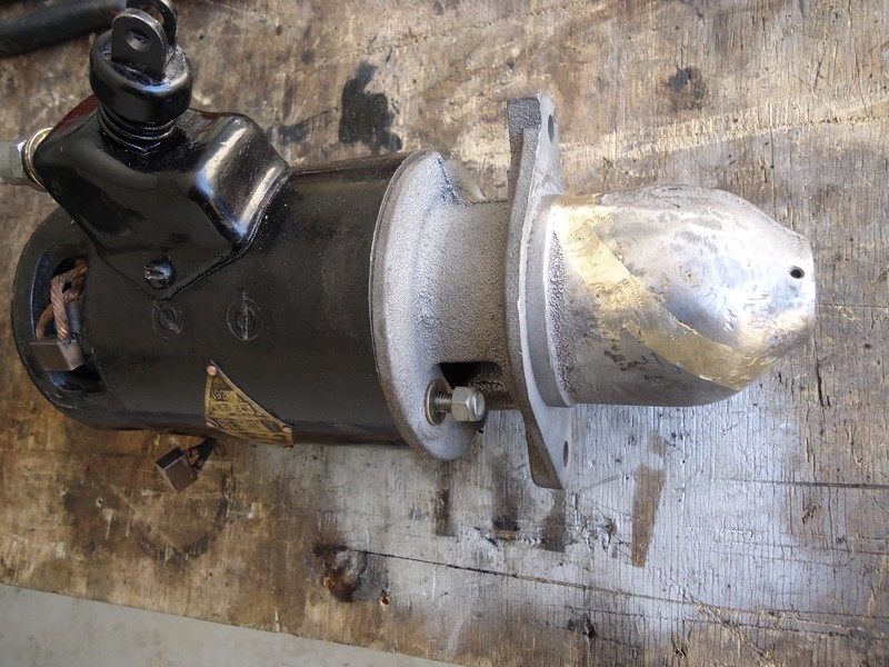

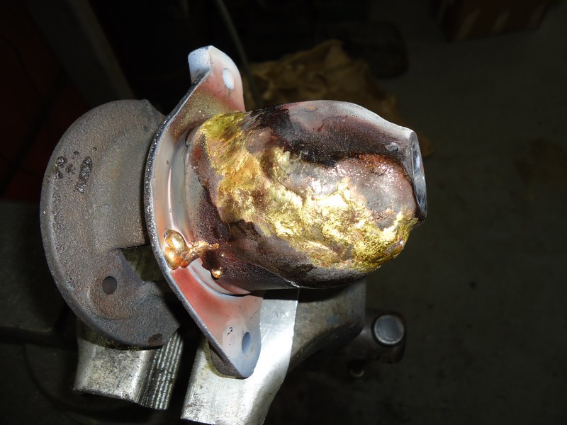

Un peu de soudo-brasage sur la face extérieure.
La même chose à l'intérieur.
Le chanfrein.
La soudo-brasure.
Un bon nettoyage des brasures..
Il y a un problème.. Crying or Very sad
Malgré le soin pris pour positionner les deux pièces, l'alésage du palier arrière n'est plus en ligne avec le centrage du nez.
pas de problème, un coup de tour et tout rentre dans l'ordre.

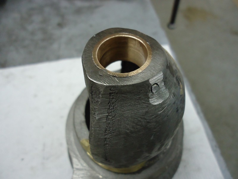

Une bague neuve avec un diamètre extérieur plus grand et un alésage plus petit.
Collage de la bague à la LOCTITE, mais ça ne tient pas.. Crying or Very sad
c'est le problème avec ce type en matière comprimé et lubrifiée à vie, je l'ai immobilisé avec deux goupilles.

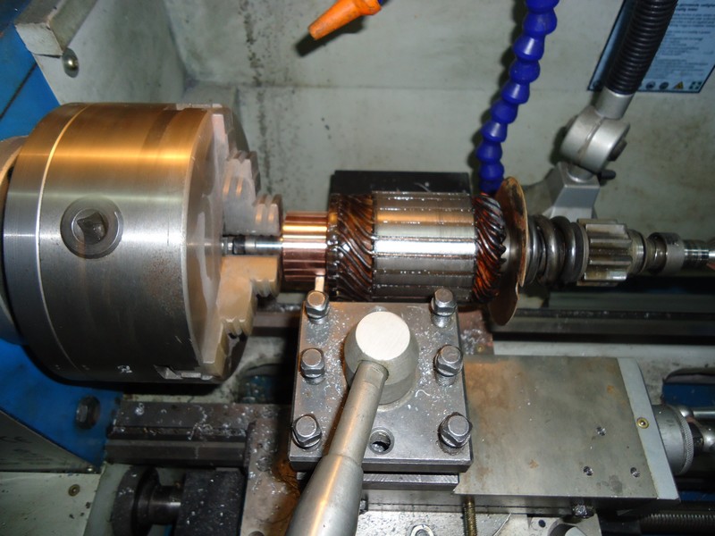

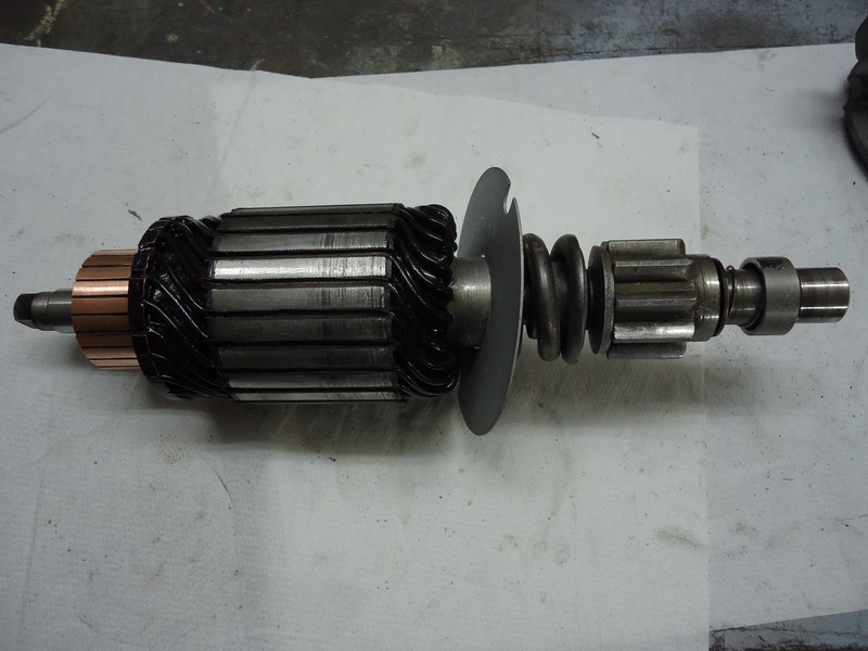

Un passage de l'induit sur le tour pour lui redonner un air de fête, et dresser le collecteur.

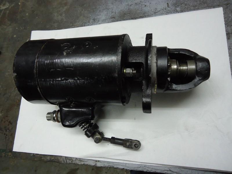

Verni refait, il est tout beau maintenant.
Remontage de l'ensemble et pose sur la CELTA, pas de casse enfin pas tout de suite.. Razz

Le miens avait été réparé à l'époque. il a cassé à nouveau peu de temps après la restauration. Réparé de la même façon il a tenu quelques années puis a recassé au bout de 10/15000km. Je l'ai remplacé depuis par un nez pris sur un démarreur de rechange et qui a une toile un peu plus épaisse que celui d'origine de la voiture. Je pense qu'il y a des variations dans la fonderie d'où faiblesse de certains. Alain 42 a eu la même mésaventure en faisant un démarrage en 12V avec un chargeur / démarreur il y a quelques années.

Il est très probable que le nez casse dans quelques temps, mais pour dépanner Jean Paul rapidement je n'avais pas d'autre solution. Crying or Very sad
Il faut juste qu'il tienne jusqu'à l'hiver prochain, période pendant laquelle je vais consacrer du temps à la réfection de son circuit électrique d'origine, très fatigué. Exclamation
