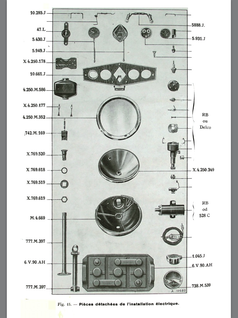

Je poste ici une question que j'ai posé sur le sujet de ma Primaquatre KZ6. Nous nous heurtons à ce casse-tête Chinois depuis quelques temps, nous n'arrivons pas à désolidariser le phare de son support?! Faut-il le faire par l'empreinte carrée de l'intérieur ou avec l'écrou extérieur?

Cette planche est extraite du PR.93 de la KZ5. Comme c'est la grande sœur de la même année, il y a de bonnes chances que le montage doit le même Wink

Il faut effectivement tenir avec un carré et desserrer le contre écrou. Ensuite, dans le trou sous l'écrou, une goupille ou une vis est généralement glissée. Il faut l'extraire puis desserrer le phare par l'intermédiaire du carré.
