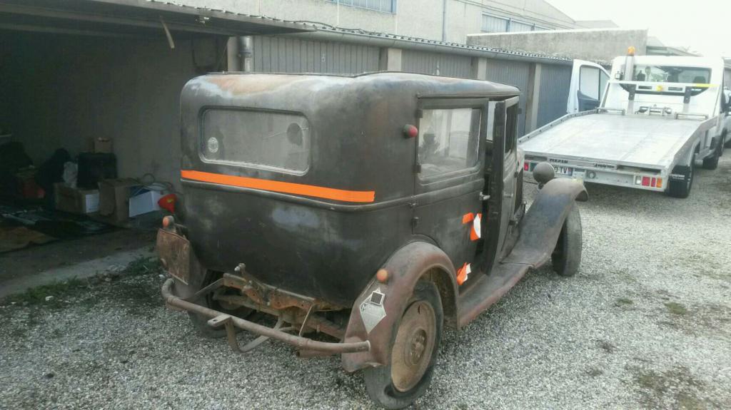

Pour l'histoire de la voiture j'en sais peu malheureusement,  juste que c'était un taxi et qu'elle à le volant à droite.
Les conseils sont les bienvenues!
MessagePosté le: Lun 9 Mar 2015, 16:27    Sujet du message: Publicité
Messages: 20 703
MessagePosté le: Lun 9 Mar 2015, 17:15    Sujet du message: UY 582507 (?) Conduite Intérieure Répondre en citant
Le volant à droite ce n'est pas une particularité. Presque toutes les Renault ont le volant à droite jusqu'aux modèles 1932 inclus.

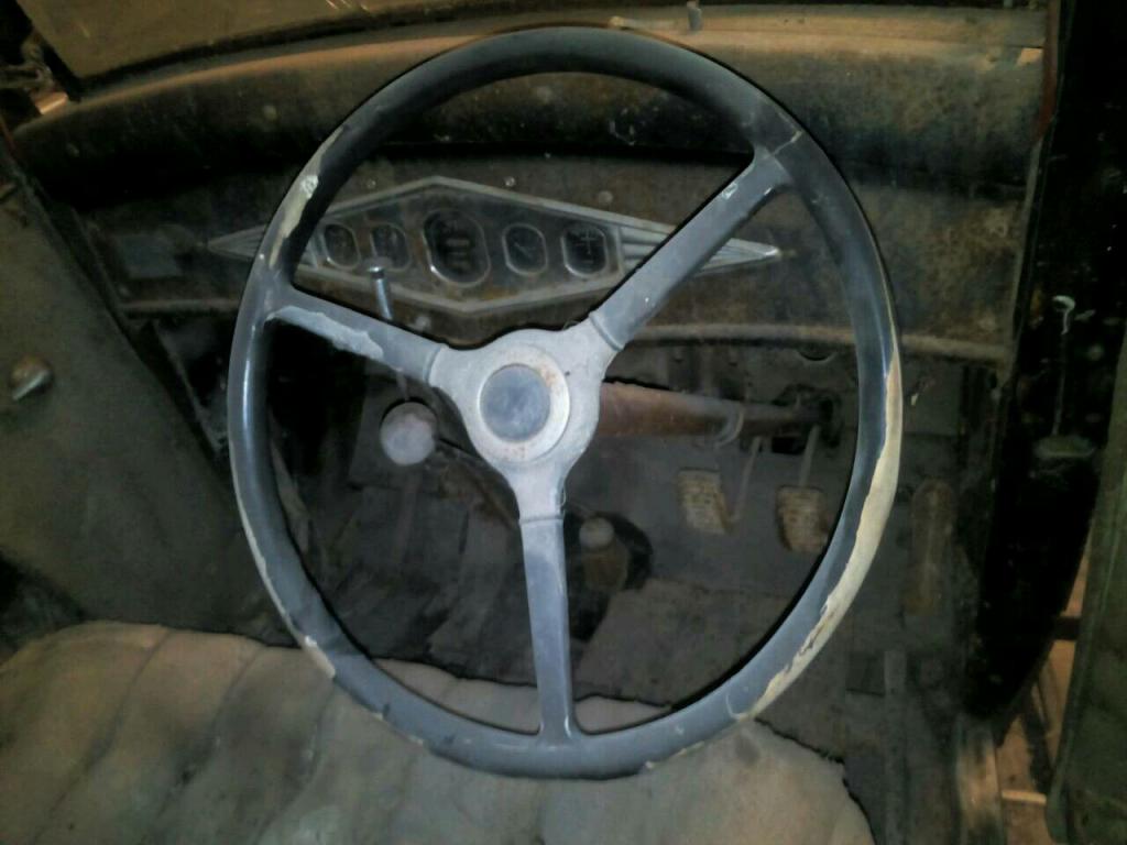

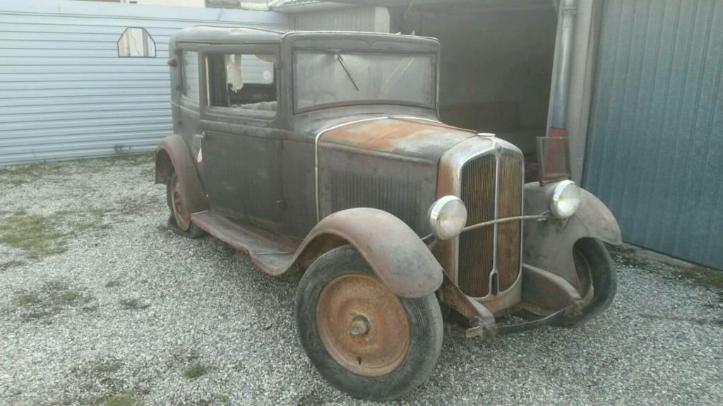

Il y a pour moi un problème d'identification de la voiture: elle a toutes les caractéristiques d'une UY millésime 32 7ch( roues 4 trous, forme de la caisse, conduite à droite) Il serait intéressant de regarder ce que dit la plaque ovale, sur la traverse avant sous le radiateur ainsi que la plaque moteur pour voir son type.... 396 8ch, 371 7 ch.
Messages: 8 640
MessagePosté le: Lun 9 Mar 2015, 22:53    Sujet du message: UY 582507 (?) Conduite Intérieure Répondre en citant
Voici par exemple, une YN1 au numéro de série très proche de celui annoncé pour la voiture:
http://www.les-renault-d-avant-guerre.com/t3232-YN1-581796-Conduite-Interie…
C'est important de pouvoir identifier le bon type de la voiture car si tu achète des pièces pour YN1 il y a de grandes chances que ça ne se monte pas (joint de culasse par exemple)
