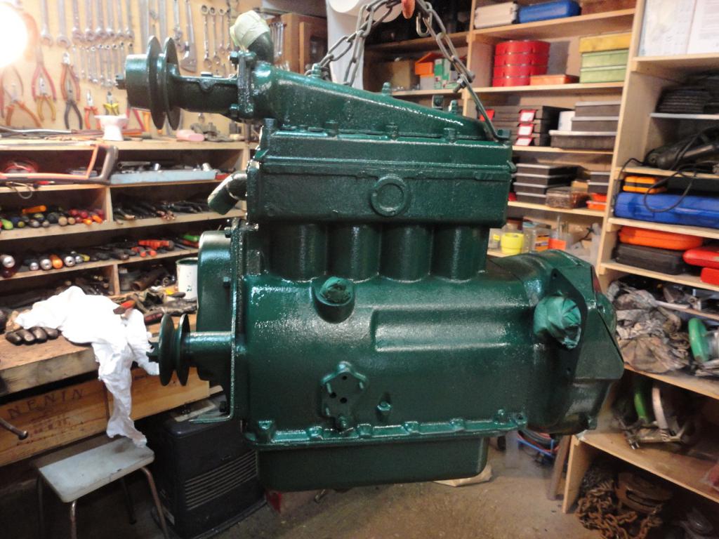

salut tous le monde
ça y est j'ai été cherché mon bloc moteur réalèsé a 86mm,je vais attaquer le remontage est ce que quelqu'un aurait les serrages  moteur (coussinets,bielles,culasse,etc........)merci d'avance

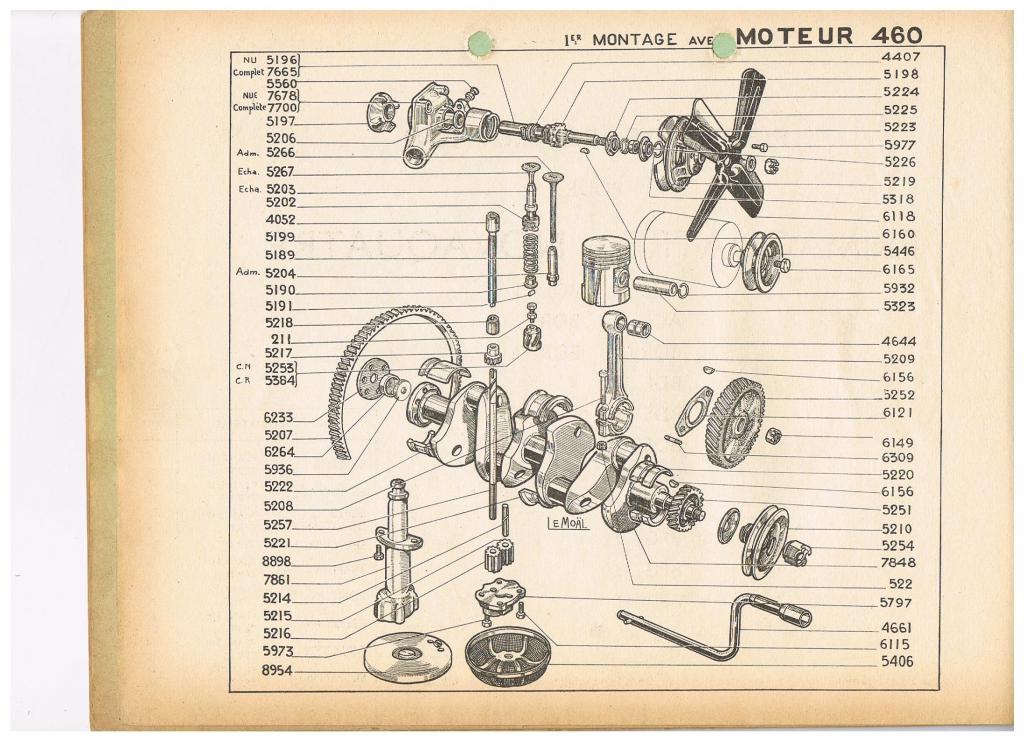

MessagePosté le: Sam 28 Fév 2015, 19:39    Sujet du message: ACL1 773081 Cabriolet décapotable - 1936 Répondre en citant
Ce matin, erreur sur la première photo, c'est un moteur 396, je devais encore dormir Mr. Green
Voici le 460.

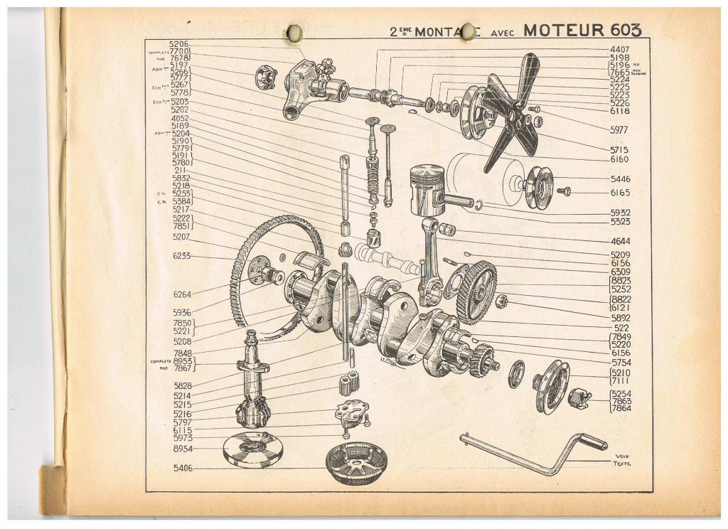

MessagePosté le: Sam 28 Fév 2015, 20:11    Sujet du message: ACL1 773081 Cabriolet décapotable - 1936 Répondre en citant
Extrait documentation Morinière moteur 460 et 603.
