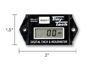

Si besoin pas la peine de se casser la tête, voici la solution pour 62.50€.
Un compte tour "électronique"  Razz  facile à installer, une antenne à enrouler sur un fil de bougie et le fonctionnement est sur pile.
http://www.kbi-ul.com/PBSCProduct.asp?ItmID=8791984
Messages: 19 531
MessagePosté le: Mar 24 Fév 2015, 10:01    Sujet du message: Quel compte-tours électrique? Répondre en citant
Okay Okay   Avec ce qu'ils appellent "fil d'antenne"  pas de problème de 6 ou 12 V et l'alimentation est sur pile donc là aussi aucun problème. Par contre vive la Société de déchets: pile non remplaçable = durée 5ans...
Ceci dit en ouvrant on peut peut-être remplacer tout de même!
