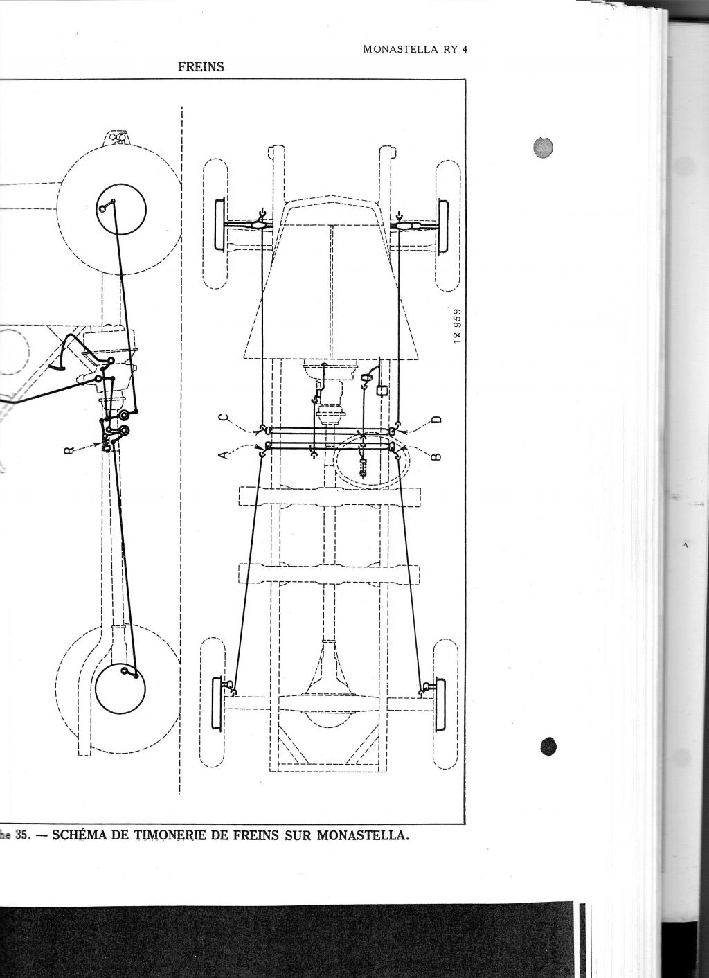

Bernie j'ai seulement le livre RY4 je ne pense pas que c'est le même système, la boite de vitesses n'est pas séparée du moteur.

PostPosted: Sun 22 Feb 2015, 12:23    Post subject: RY1 brakes. Reply with quote
Merci 1933 PG8
Unfortunatelythe arrangement sur ma voiture de la boîte de vitesses, l'équilibre de frein et arbres transversaux sont tous très différents de ce dessin. Fondamentalement ma boîte de vitesses est identique ou très similaire à un NN avec le servo monté sur une extension derrière la boîte de transmission principale. Le mécanisme d'équilibre de frein est très sophistiqué avec un agencement utilisant des engrenages coniques. Ce est tout monté sur un très lourd (forgée) traverse. Cela peut être RY1 typique.
