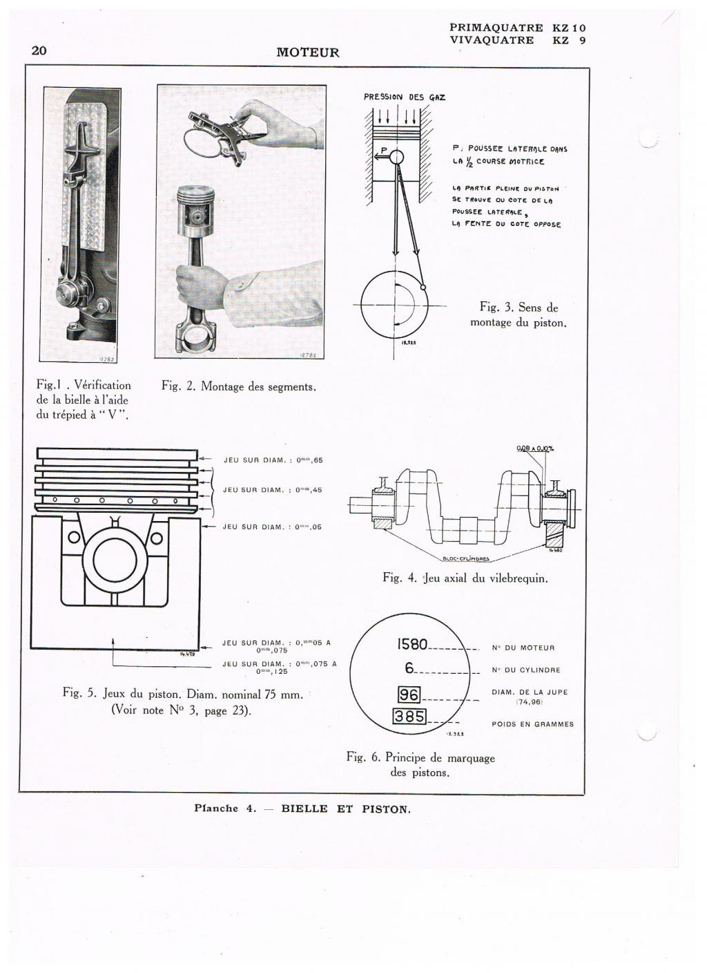

Les manuels de réparation d'époque comportaient des pages amovibles Errata, malheureusement elles n'étaient pas toujours mises à jour. et certaines erreurs n'ont jamais été signalées.
Une erreur qu'on trouve souvent, c'est au sujet du jeu à la coupe des segments les MR disent 0,03 à 0,05, la bonne valeur à mon avis est de l'ordre de 0,2 à 0,4.
J'avais je crois signalé ce problème dans le sujet de la reconstruction de la primastella, et suite à échange téléphonique avec Denis Papin, il y a la même erreur dans le manuel Primaquatre. Sad
Le résultat, c'est un moteur qui serre quand il est chaud.

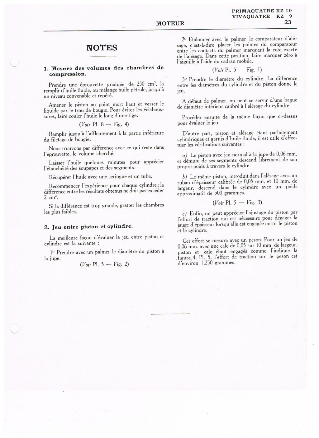

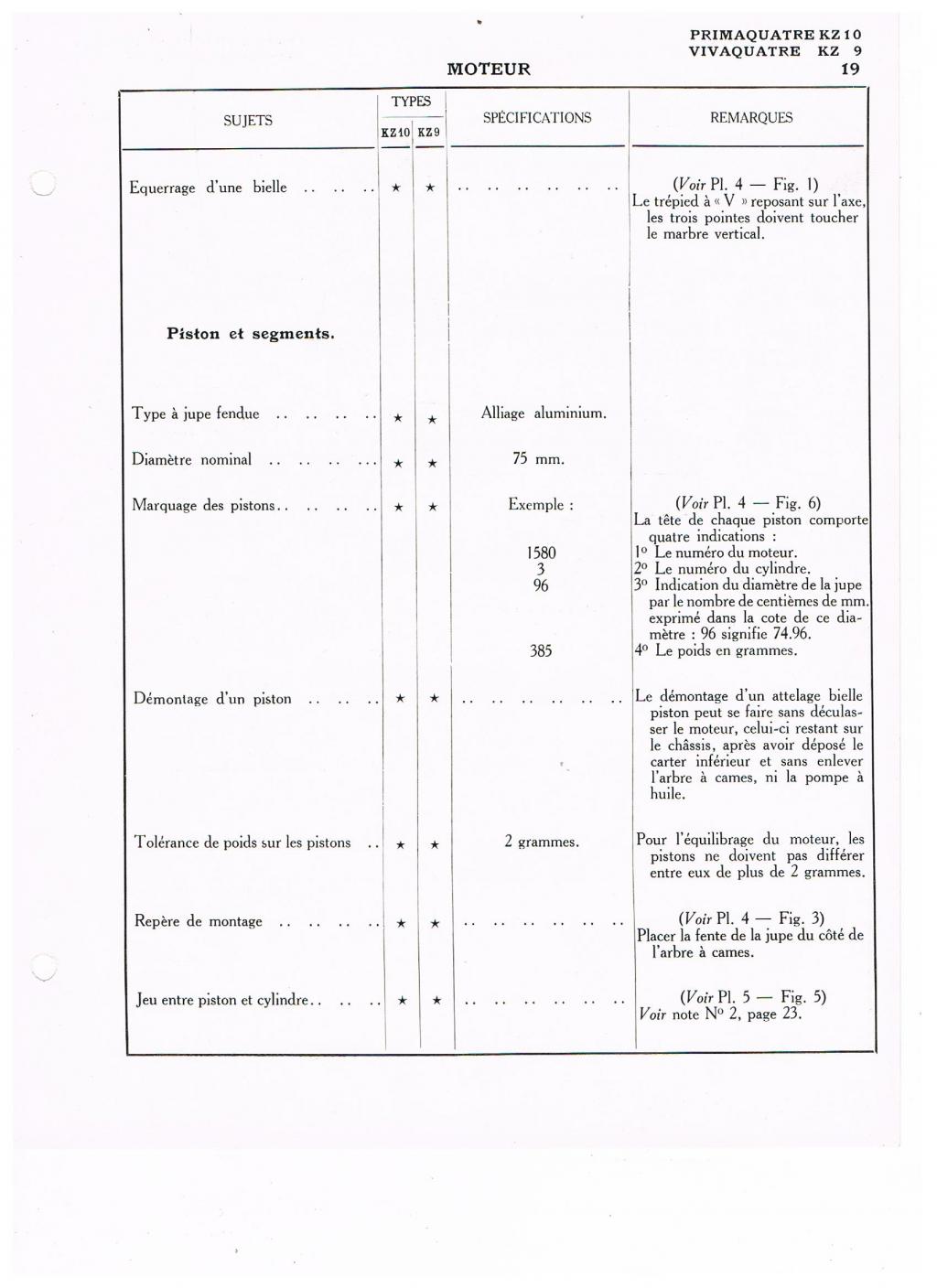

MessagePosté le: Sam 14 Fév 2015, 20:48    Sujet du message: ERRATA manuels de réparation Répondre en citant
Ici aussi il est indiqué 0,05 à la coupe des segments, c'est donc faux il faudrait lire 0,5 mm
Ou correction à faire  directement sur l'image . Exclamation

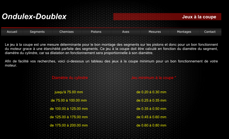

Aujourd'hui pour un alésage de 70 mm le jeu à la coupe préconisé est de  0,2 0,3 mm.
Voir ci après un tableau extrait du site de chez Ondulex.

André, Ondulex préconise 0,3 mm
Sur les Notices Renault il est écrit 0,05 mm
C'est presque huit fois moins... Wink
