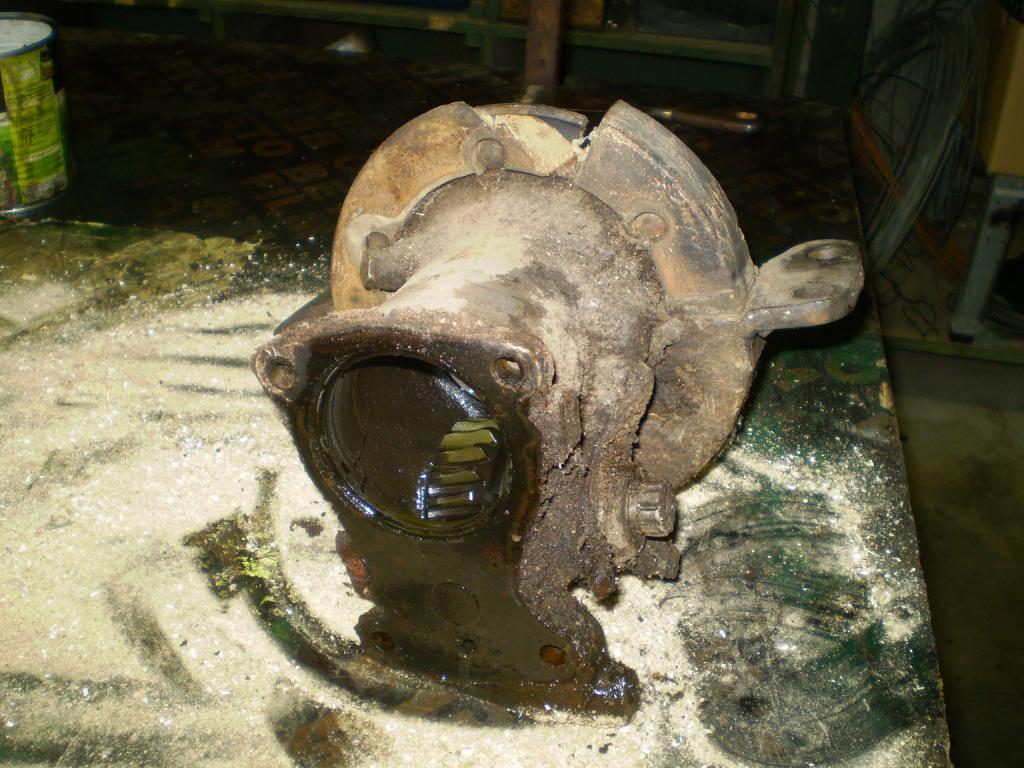

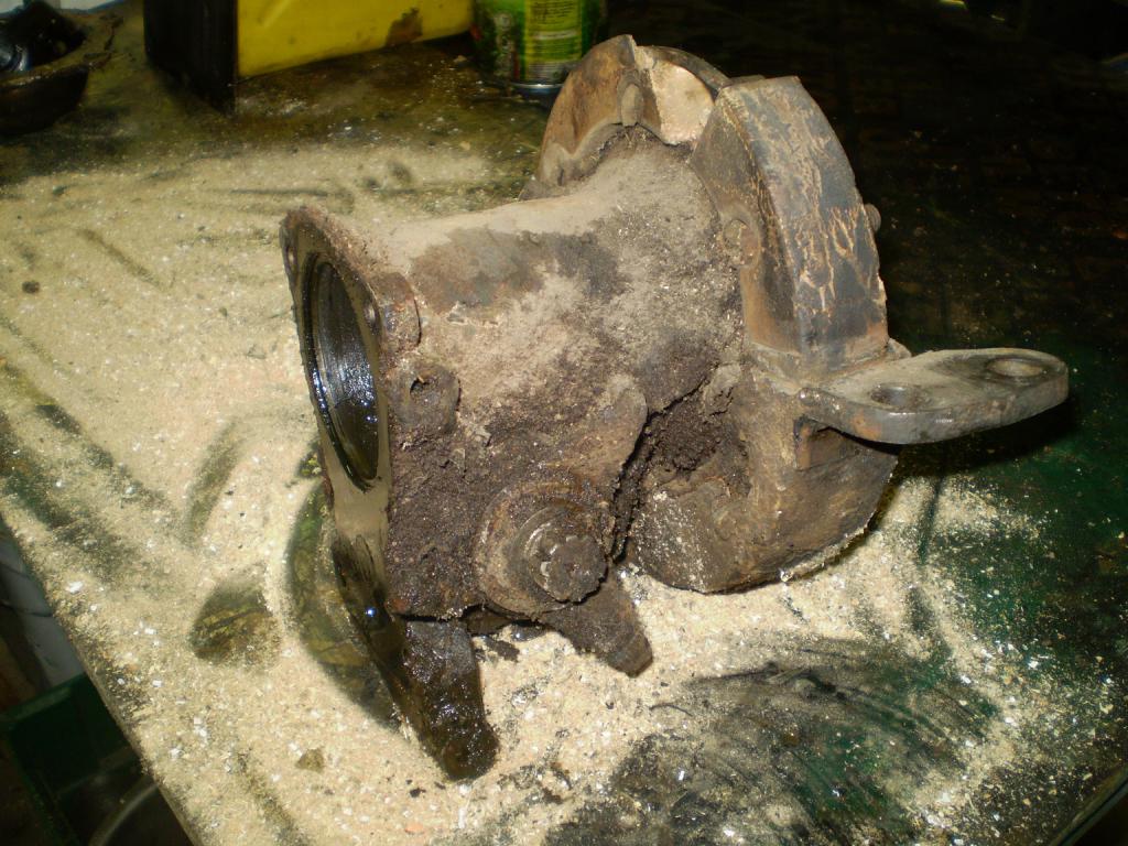

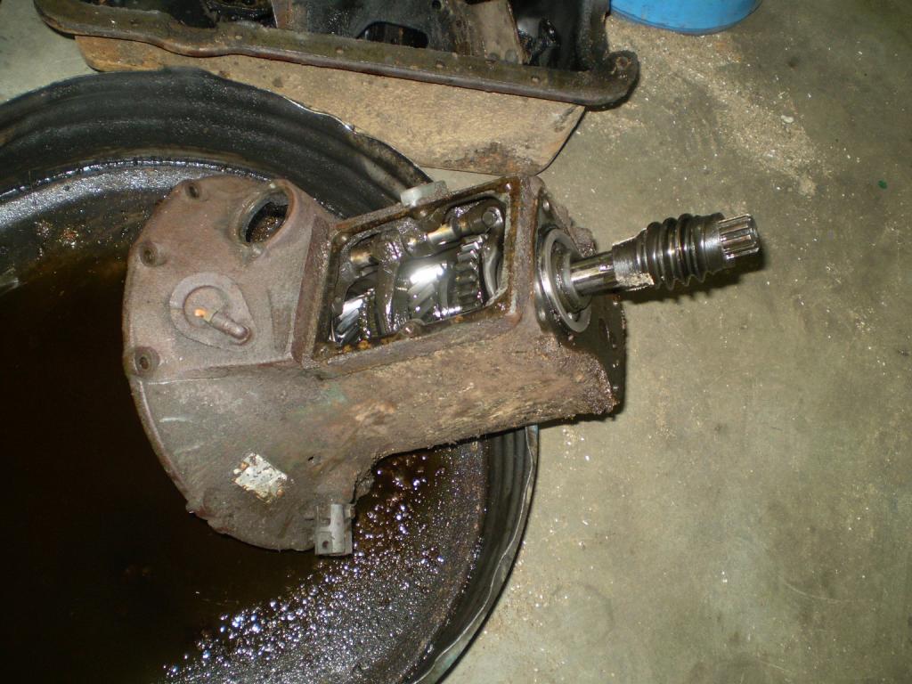

il y a quelques temps, j'ai récupérais une boite a vitesses de primaquatre marqué sur la plaque ovale (219) elle possède sur l'arrière une rallonge de 20cm avec sur les cotés 2 sorties comme pour brancher 2 cardans comme une traction avant plus a l'arrière sa sortie normale qui va au pont ar .est ce que quelqu'un  peut me dire a quoi sert ce genre de prise de force?

les photos envoyées par Gaby, on pourrait penser à une boite/pont avec 2 sorties pour cardan et une sortie pour un deuxième pont comme on peut le trouver sur les 4X4 "modernes" de chez Renault années 80, mais il ne semble pa y avoir de différentiel dans la couronne en bronze, si les sorties latérales sont des prises de force, elles sont indexées à la transmission et ne fonctionnent que quand l'engin est en marche....bizarre  Question Question

Quel lien y a-t-il entre la boite de vitesses (3ème photo) et l'organe présenté sur les deux premiers clichés ?

Les deux éléments sont boulonnés ensemble,de sorte que la vis sans fin visible en bout d'arbre entraîne la couronne bronze, les cannelures visible en bout d'arbre qui sont identique à celles sur les côtés sortent à l'arrière du système une fois assemblé ça fait une boite à vitesses à trois sorties de prise de mouvement.

Une bêtise, peut être boite pour véhicule à chenilles le crabotage Droite, Gauche se faisant au niveau des Barbotins Question

A priori, le type de boîte est le bon. L'autre élément doit permettre l'adaptation de la boîte à un type de véhicule "inhabituel" (dont un essieu moteur est très proche de la boîte ?) donc probablement pas à conserver pour la Primaquatre. Dans ce cas, l'arbre de sortie de boîte ne convient pas non plus pour la Primaquatre Embarassed
Cet autre élément a-t-il des marquages Renault ?

Gaby42 devrait nous en dire un peu plus, différentiel ou pas? crabotage droite gauche? la pièce qui semble abimée à l'arrière du système, caoutchouc silent bloc ou fonte ?
MessagePosté le: Jeu 5 Fév 2015, 15:02    Sujet du message: Boîte à vitesses 219 Répondre en citant
Daniel pense que cette modification a été dans le but de transformer une voiture en Tracteur comme ça c'est beaucoup fait après guerre.
Il suffisait de n'utiliser que la sortie arrière pour obtenir une forte réduction de vitesse et par là même un plus fort couple.
Les sorties latérales auraient peut être permis de brancher des outils comme sur une prise de force.. Exclamation

en 1er je peux vous dire qu'elle était monté sur une primaquatre berline tout a fait normal , qui était complètement pourrie,j'ai acheté  le moteur boite sans avoir vu cette verrue que sur un coté de la boite  qui ne gène a rien a la marche du véhicule,comme vous voyez sur les photos cela ressemble a une prise de force qui est actionné en permanence avec l'arbre de sortie de boite qui va au pont arrière,donc 3 vitesses dans un sens + une vitesse dans l'autre sens .c'est a dire qu'elle tourne que quand les roues de la voiture tourne,voila cherchez l'énigme...a propos de cette boite je ne me rappelle plus comment qu'on sort les pignons,il y a un verrou que je ne retrouve plus,si quelqu'un en a ouverte une qu'il me le dise ou me tel. 0652667120,merci d'avance.  Okay Gaby

ne serait pas la sortie pour l'assistance de frein  Question

Voir en page 28 de ce document : http://docs.les-renault-d-avant-guerre.com/NE345.pdf
C'est pour une plus grosse, mais c'est le seul que j'ai sous la main. Cela ressemble bien, mais dans ce cas, pourquoi y a-t-il une sortie de chaque côté ?
