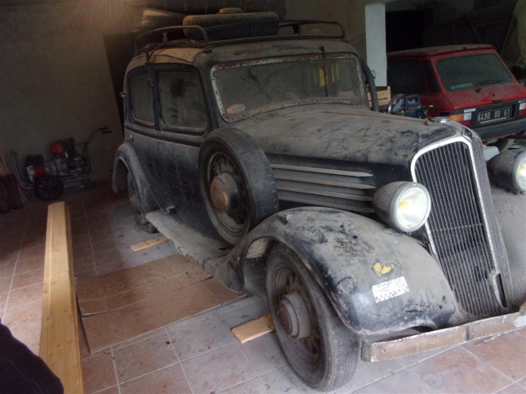

Celta AEC1
ovale          :475
losange      :740104
carrosserie :1068
DMC: ? 1935/36?
kilomètres compteur : 85 000kms ou 185 000kms l'état d'usure me laisse à penser qu'elle aurait peut-être fait un tour

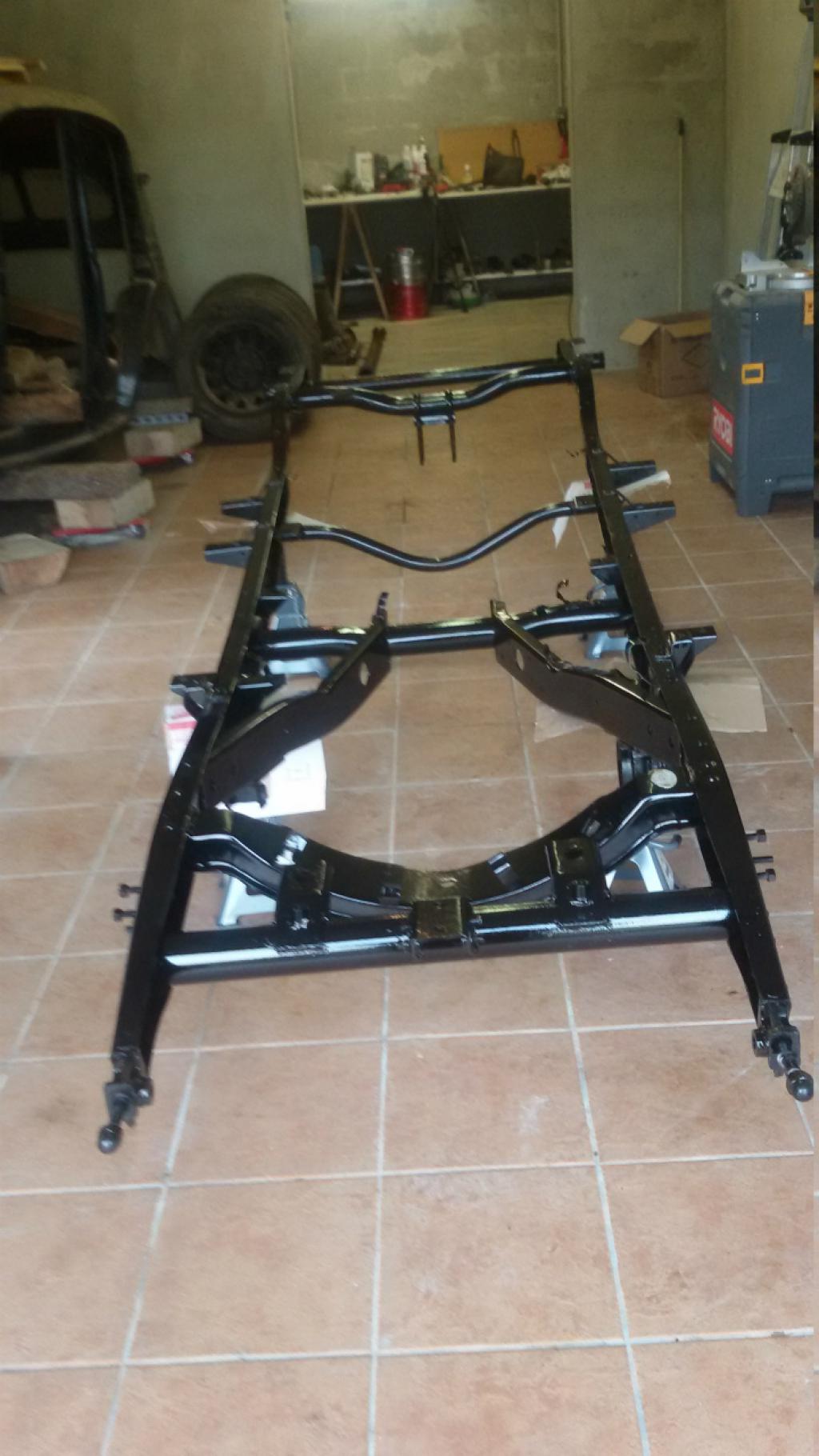

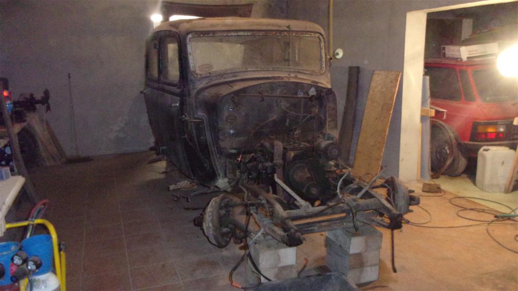

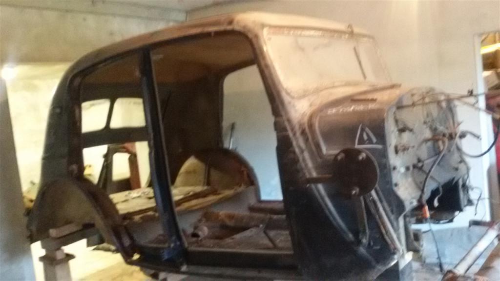

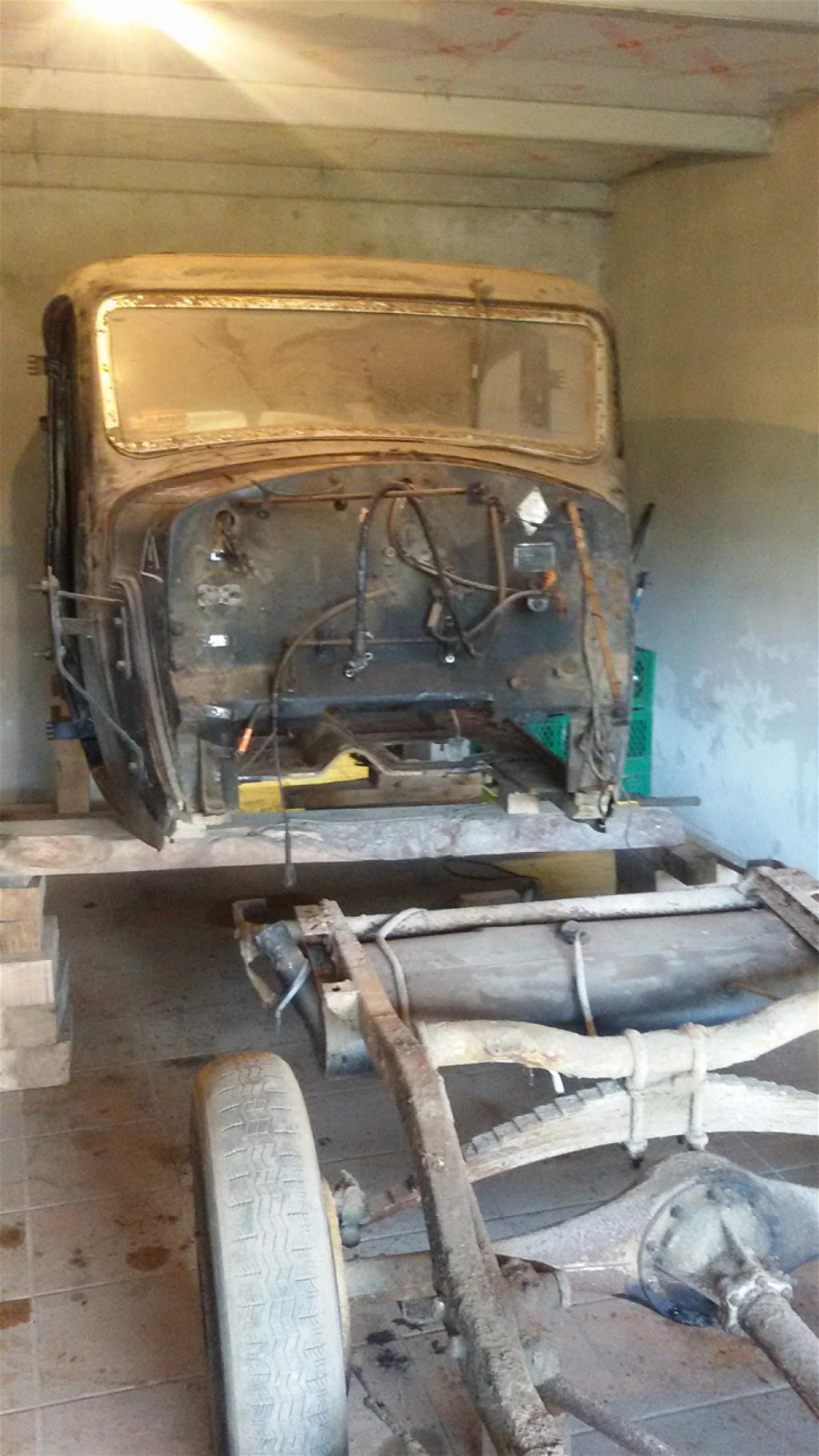

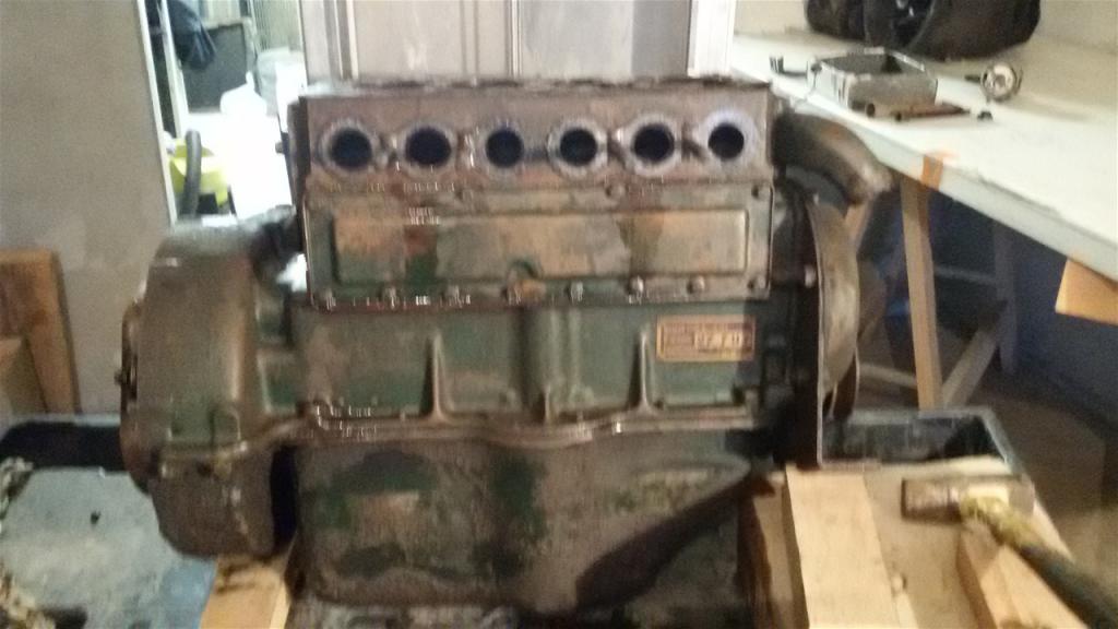

Attaquée le 12  novembre j'attends le retour:

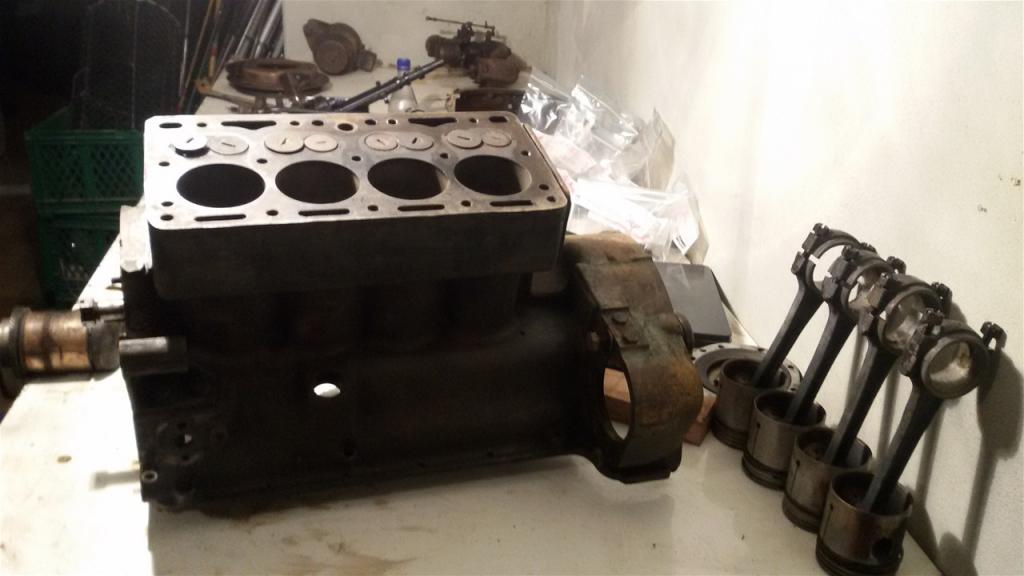

 du moteur parti chez le rectifieur "2 bielles de coulées vilo grippé, pompe a huile grippée et jeu important des pistons et des axes Sad
du regarnissage des garnitures de frein et embrayage
des supports moteur et boite
des ressorts de suspension av, ar  (axes de lames ovales et ressorts avachis)
le faisceau électrique
le tout rentre dans la quinzaine

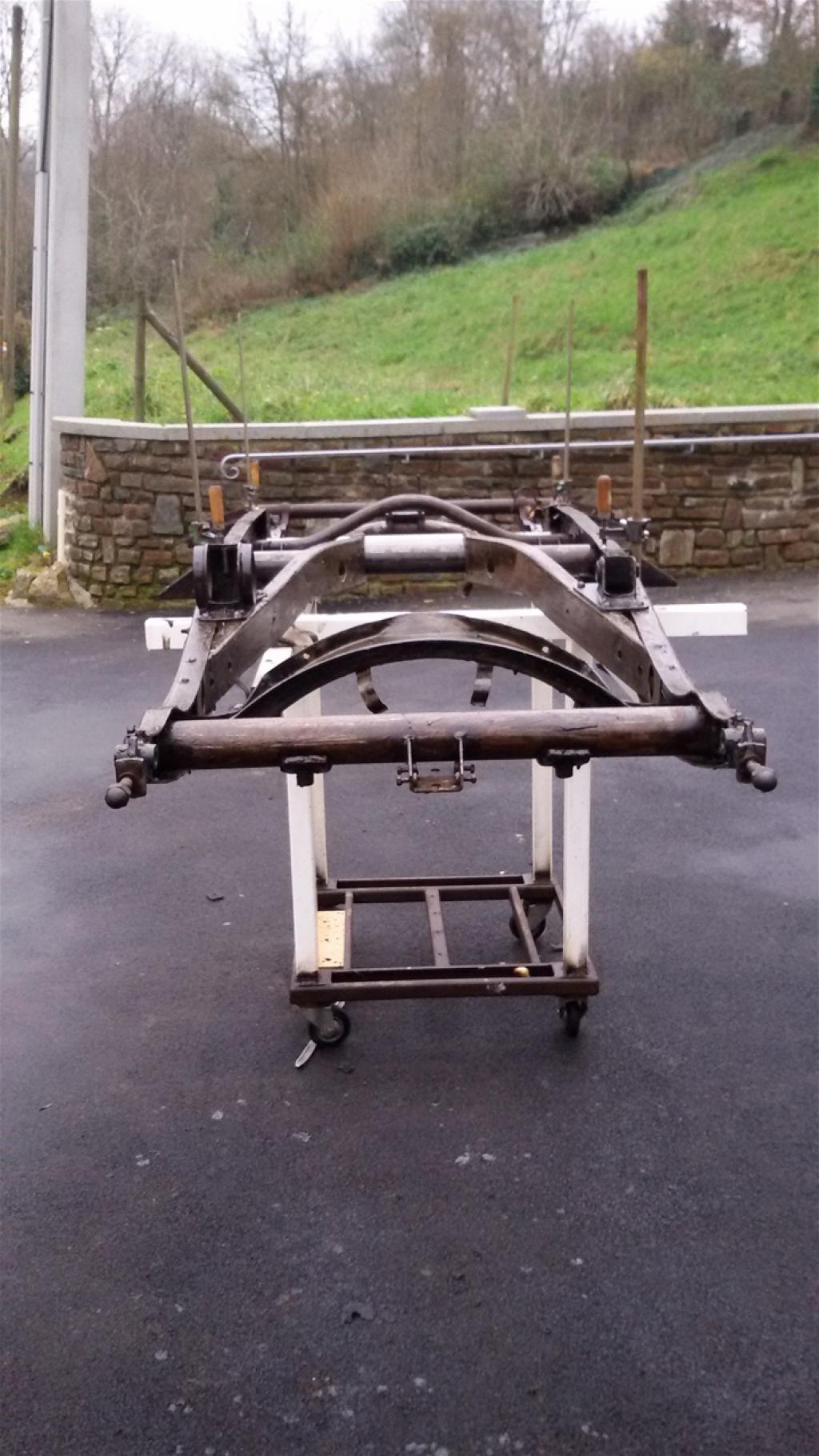

je viens de finir de démonter le pont ar et surprise le couple conique est hs Neutral
d'autre part le châssis est déshabillé, dérouillé et repeint en epoxy et pret à recevoir ses composants rénovés. Smile
je viens de faire l'acquisition d'un tour pour refaire toutes les timonneries de frein et d'embrayage qui ont pas mal de jeu.
j'attaque la partie noble de la restauration, fini le démontage dégrippage et nettoyage, place au remontage Bravo
ci joints mon adresse url
http://thunderbird-celta.123siteweb.fr/
cdlt
jp

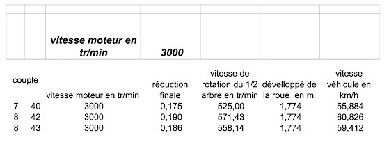

pour fossoyeur
mon couple conique est 7x40 soit une réduction finale de 0.175
8x42 0.190 pas dans la liste de jean Baudoin
par contre 8x43 est dispo reduction 0.186
si le pignon d'attaque est de même dimension je n'ai pas la moindre idée de l'incidence de cet échange de couple, hormis que la chaine cinématique va "tirer plus long"
est ce que quelq'un à un retour d'expérience sur le sujet, il me semble que la boite 219 est en prise directe en 3ème
pour un régime moteur de 3000 trs/min en 3 ème prise directe (rapport 1/1) et une réduction de 0.175, un pneu de 165/400 qui dévellopperait 1.77m par tour on aurait une vitesse de 55.755km/h et pour une réduction de 0.186 de 59.260 km/h donc pas énorme
voir si couple moteur suffisant pour ne pas caler en 1ère !!
ci joint mes calculs à critiquer et controler , les calculs sont des souvenirs d'école "c'était pas hier"
cdlt
jp

oups je ne voie pas le fichier dans le post précédent Mr. Green
http://www.sendspace.com/file/u5ibwo

Toutes nos boites sont en prise directe en 3°, et pas de soucis même avec un rapport de pont "long" ces petits moteurs ont assez de couple pour décoller en première.
