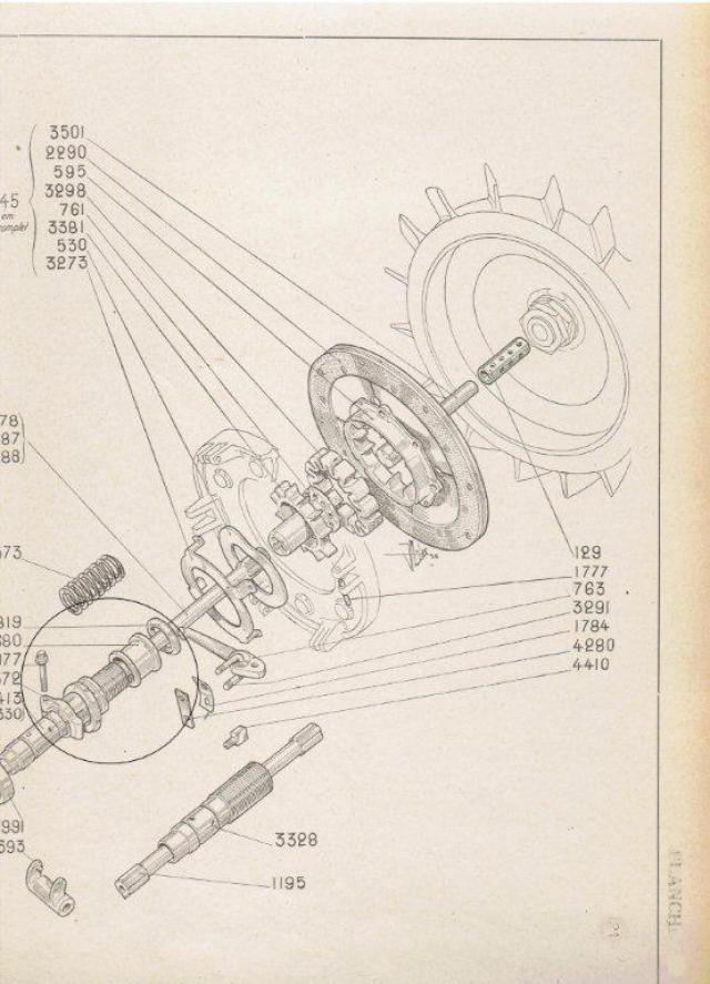

OK you can all stop searching your junk bins etc for a KJ- NN Clutch. There is an old saying in English "Necessity is the mother of invention"
Having studied the drawing of the clutch assembly very kindly supplied by Lucky I have decided that the obvious solution is to have an adaptor plate lazer cut and to utilize a Diaphram clutch from a modern car. The will also involve making a drive shaft which can be made to a length to suit my car. I should have thought of this earlier but I needed Lucky's diagram to kick-start my thought processes.
Once again, Thank You Lucky.
OK, vous pouvez arrêter de chercher tous vos bacs d'ordure etc pour un KJ- NN embrayage. Il ya un vieux dicton en anglais "La nécessité est mère de l'invention"
Après avoir étudié le dessin de l'embrayage très aimablement fourni par Lucky je l'ai décidé que la solution évidente est d'avoir un lazer coupe de la plaque d'adaptation et d'utiliser un embrayage à diaphragme d'une voiture moderne. La volonté de faire participer alos un arbre d'entraînement qui peut être fait à une longueur en fonction de ma voiture. Je l'aurais pensé plus tôt mais je besoin de schéma de Lucky pour lancer mes processus de pensée.
Une fois encore, merci de Lucky.
