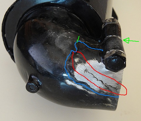

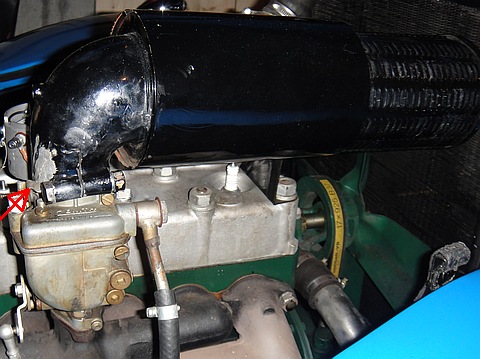

L'un de mes petits soucis, c'est le raccord entre le carburateur et le silencieux d'aspiration de ma Primaquatre ACL2.
Il est cassé au collier de serrage.
Il y a quelque temps que - je ne sais qui - l'a réparé en soudant.
J'a marqué la fissure en rouge, la partie de soudage en bleu, et l'espace du collier de serrage en vert.
Je pense que cette pièce soit moulée et qu'on ne peux pas vraiment la souder sans faute.
Enfin, elle est craquée de nouveaux.
Alors il me faudrais ou bien trouver une pièce détachée ou bien donner celle-ci à une fonderie pour une refabrication.
Je me réjouis de tous conseil qui arrivera comme réponse!

Une bonne soudure faite par un professionnel doit pouvoir résoudre ce problème.
Ce n'est pas du Zamack ?
Messages: 19 517
MessagePosté le: Sam 17 Jan 2015, 09:55    Sujet du message: Raccord du silencieux d'aspiration est cassé, ACL2 Répondre en citant
Je crois que c'est de l'aluminium
Messages: 6 227
MessagePosté le: Sam 17 Jan 2015, 12:32    Sujet du message: Raccord du silencieux d'aspiration est cassé, ACL2 Répondre en citant
C'est bien en alu, mais je ne sais si celui-ci est soudable, il faut faire un essai.

Merci à tous!
Comme je suis bête! J'avais pensé que c'était soudé en fer!
Il n'est pas magnétique et il a le couleur gris et non pas le orange du Zamac. Alors je pense que c'est de l'aluminium.
Et bien je peux essayer trouver quelqu'un qui sais souder de l'aluminium. Mais c'est bien difficile parce que à ce fin, on an besoin d'un appareil à soudure électrique sous gaz protecteur. Il n'y en a pas beaucoup de carrossiers qui le tiennent.
Aucune idée à où je pourrais obtenir une pièce originale?

Tu trouveras certainement dans une société qui travaille la tôle (une Tôlerie, Chaudronnerie ou serrurerie en Français).
Voir aussi les réparateurs de jantes Alu.

http://amfc.aero.free.fr/brasure.htm
http://www.conrad.fr/ce/fr/product/076731/Alia-382-brasure-aluminium
Description
La plupart des professionnels en service maintenance et entretien renoncent à réparer des pièces ou accessoires en alliage d'Aluminium. Les pièces endommagées finissent à la benne, alors que leur réparation épargnerait des centaines, voire des milliers d'euros. La brasure Alia 382 vous garantit un retour sur investissement dès l'utilisation de la première baguette. Les brasures traditionnelles pour l'Aluminium s'utilisent avec un décapant et ont une température de fusion de +/-700°C. Les décapants sont des absorbeurs d'humidité et en quelques semaines de stockage dans de mauvaises conditions, ils deviennent inutilisables, y compris les décapants incorporés. Par ailleurs le soudeur doit avoir une grande dextérité dans le geste et de préférence porter des lunettes spéciales (bleutée) pour observer la couche d'Alumine. En effet, cette couche de quelques microns à une température de fusion supérieure à l'Aluminium, d'où ce phénomène d'écroulement brutal de la zone chauffée. ALIA 382 résout ce problème par un soudage par capillarité à basse température (382°C) et haute résistance. Tout est aussi simple qu'un brassage à l'Argent ou à l'Etain, tous les alliages tels que Zamac, Alpax, Magnésium, Zinc, réputés insoudables deviennent soudables. De plus ALIA 382 permet d'assembler des alliages différents entre eux.
On ne sait jamais.........
De même du Zamac!?! Ca m'intéresse vraiment parce que une pièce de Zamac est aussi rompu. C'est ce le charnière du pare-brise rabattable: http://www.les-renault-d-avant-guerre.com/t5461-Pare-brise-rabattable-charn…

Je ne suis pas spécialiste, mais...
Pour le zamak, il doit être possible de souder une piece saine cassée. Pour nos autos, c'est généralement toute la matière qui part en poussière, donc très peu de chance qu'une soudure tienne Sad
