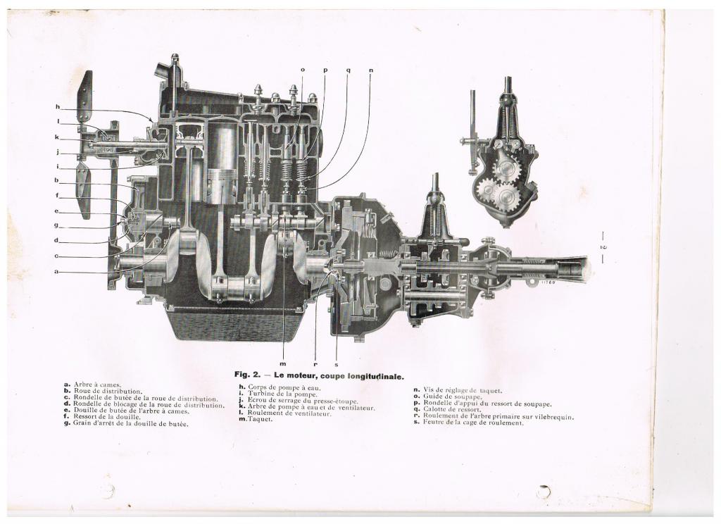

Messages: 3 493

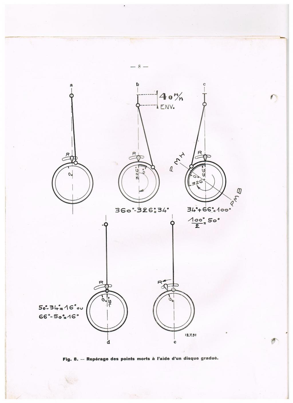

MessagePosté le: Lun 8 Déc 2014, 12:02    Sujet du message: Evolution du moteur 343 Répondre en citant
Carburateur  KZ8
Carburateur KZ 24
MessagePosté le: Lun 8 Déc 2014, 22:35    Sujet du message: Evolution du moteur 343 Répondre en citant
Merci Daniel pour ces SCAN, plus qu'à trouver le manuel PR de la KZ24. Okay
