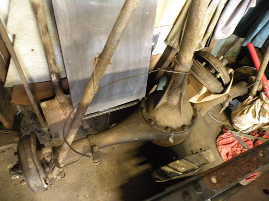

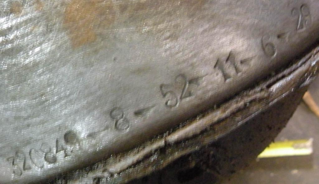

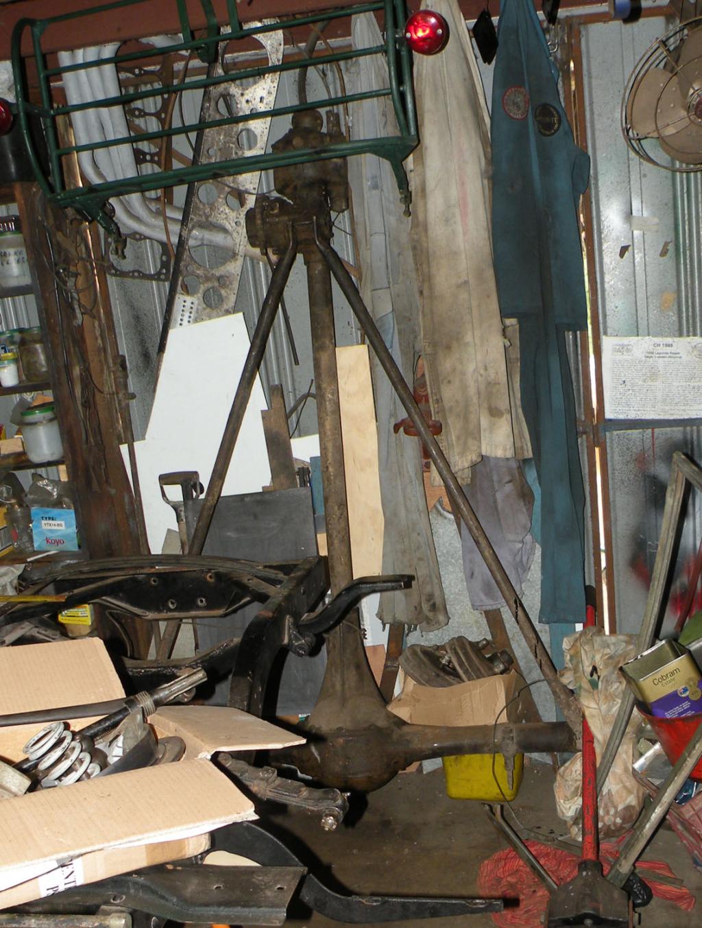

Alors que ce est la dernière chose que je voudrais faire, si possible, je aimerais que quelqu'un avec les connaissances nécessaires pour identifier positivement quel modèle ce logement de l'essieu arrière est à partir.
Ce est un essieu arrière extrêmement lourd "Banjo" avec une boîte à trois vitesses normale avec un servo-frein fixé à l'avant du tube de tuque. Il dispose de l'ensemble des numéros gravés dans le banjo en haut du bord de fuite suivant. 32C849-8-52-11-6-29. Le C peut être une mauvaise estampillé 0.

11-6-29  = 11juin 1929 date de fabrication du pont toujours plus ancien que la voiture. quelques jours à quelques semaines.
8-52  =nombre de dents du pignon et de la couronne, rapport court, peut-être utilitaire SO ou KZ utilitaire Si tu mets une photo ainsi que les dimensions du pont, ça faciliterait les choses.
320849 si c'était un N° plaque losange ce serait fin 1928 ou début 1929 donc ce n'est pas un N° de série de la voiture, c'est un N° de fabrication du pont.

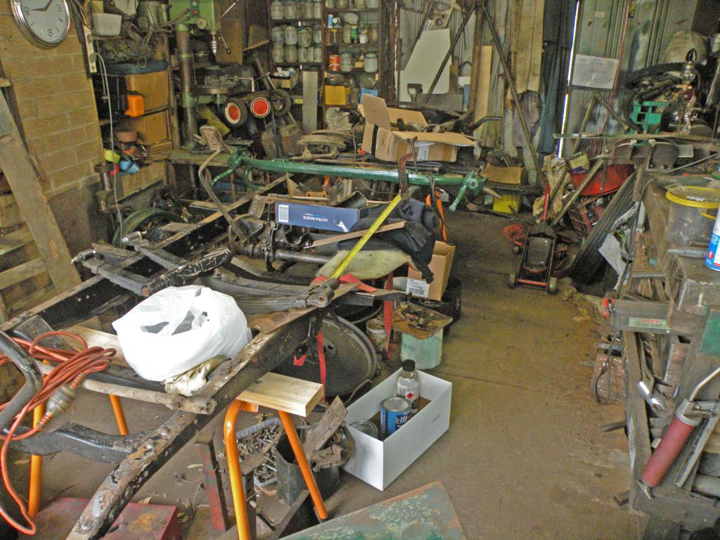

également la voiture est totalement démantelé et stocké dans un espace plutôt étroit qui est aussi mon espace de travail. Je ne peux que travailler sur une pièce à la fois. Malgré ce que vous pouvez lire sur l'Australie pas tout le monde vit sur une station de moutons 5.000.000 hectares. Si je suis incapable de faire des progrès sur la Renault bientôt je serai tenté de supprimer l'ensemble du projet. Français est loin d'être une langue facile pour moi et je ai traduire tout ce que je soit écrire ou lire. Parfois, je trouve vraiment l'ensemble de l'exercice très frustrant. Mon 1934 Lagonda qui est assez rare et précieuse est garé sous un carport ouvert.

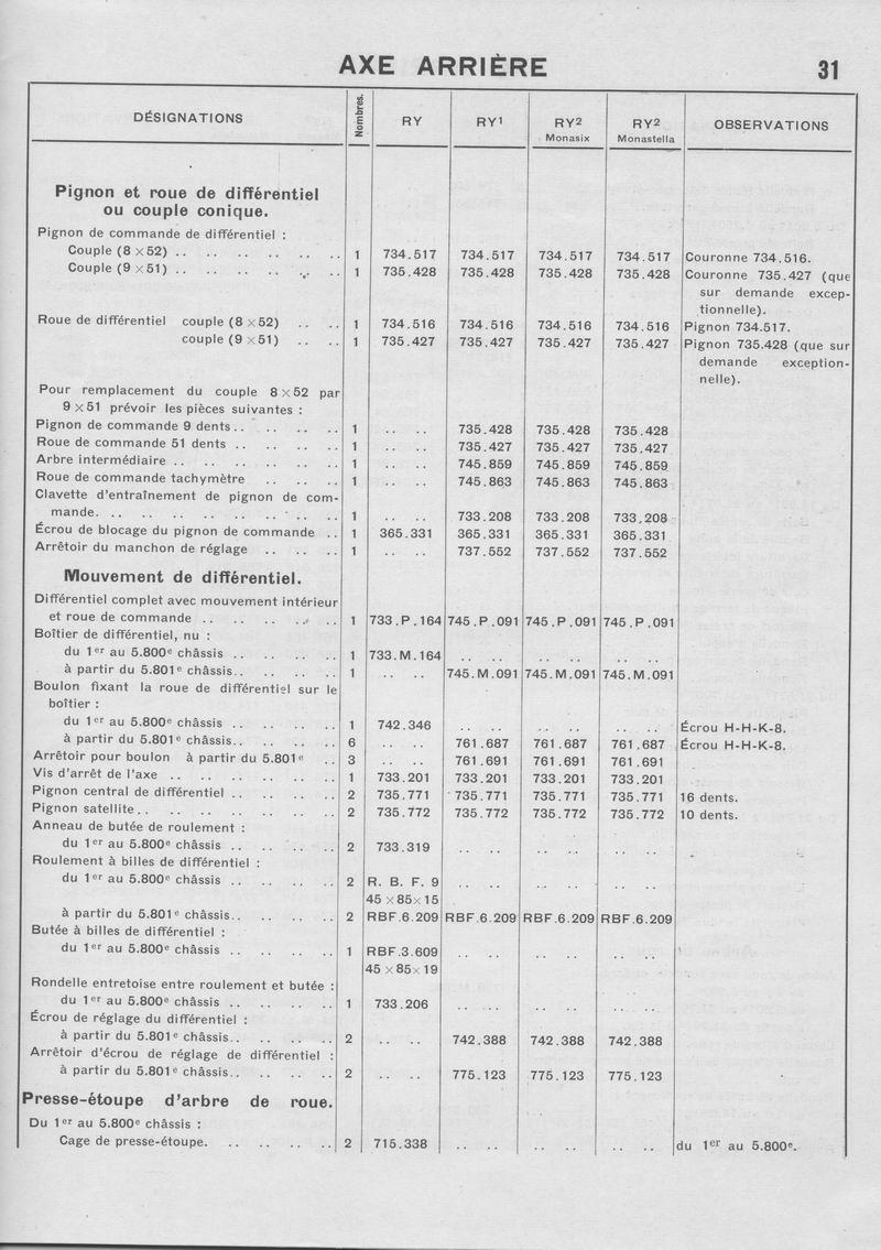

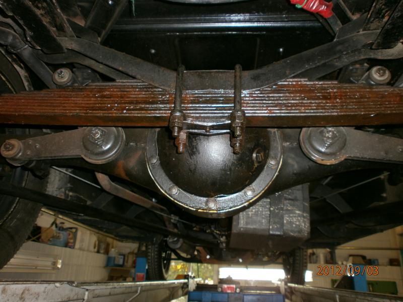

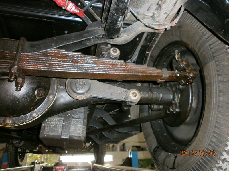

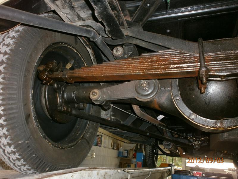

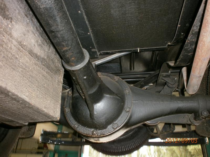

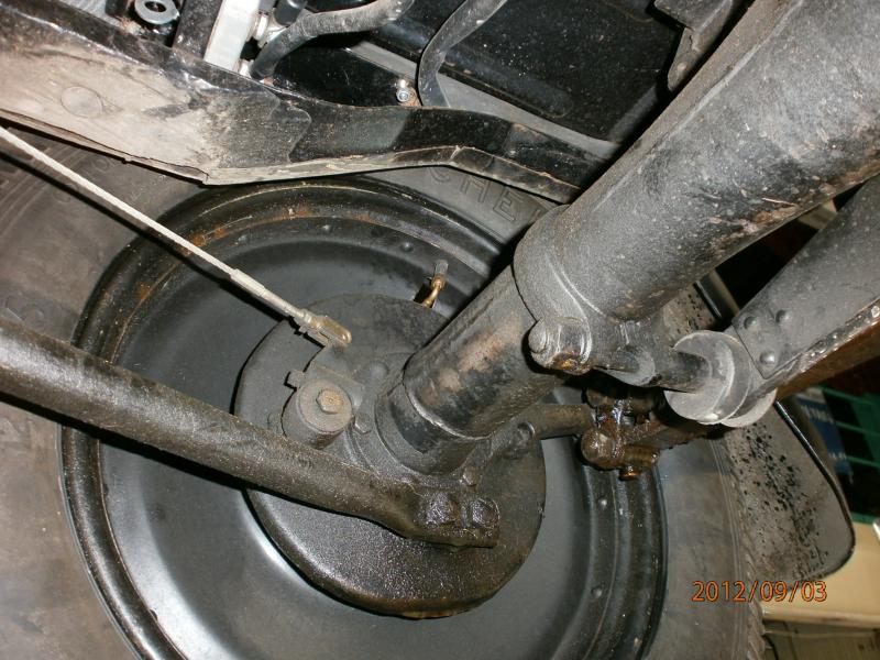

Des photos reçues de Bernie pour illustrer

Bravo Merci beaucoup 1933PG8

PostPosted: Thu 4 Dec 2014, 22:45    Post subject: Identifier l'essieu arriere. Reply with quote
ça ressemble beaucoup à du Monasix
Joined: 04 Jan 2012
Posts: 3,903
PostPosted: Thu 4 Dec 2014, 22:49    Post subject: Identifier l'essieu arriere. Reply with quote
Mais attention, il y a eu 6 essieux différents sur Monasix
Posts: 14,906
PostPosted: Fri 5 Dec 2014, 08:31    Post subject: Identifier l'essieu arriere. Reply with quote
Ils se ressemblent bien ces deux ponts, le couple 8X52 est-il commun à toutes les Monasix ?

Merci JP26 Okay  le 9X51 était sur commande spéciale.
Notre ami Bernie risque d'avoir des difficultés à trouver un rapport de pont long 9X51 pour son engin de course, mais dans la mesure ou il veut mettre un moteur NN, son 8X52 devrait faire l'affaire.
