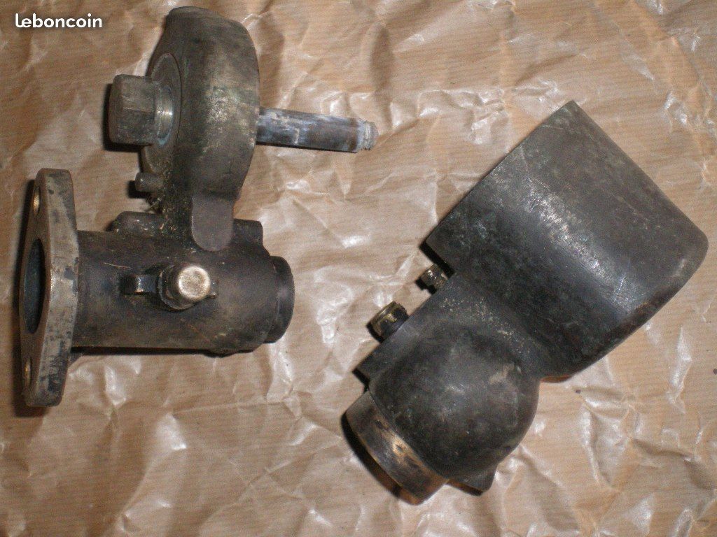

https://www.leboncoin.fr/equipement_auto/936588695.htm/
iamètre pipe d'admission 30 mm
Entre axe fixation de la bride 53 mm
Monté notamment sur des Renault BF, EF, EP, KZ, JX, MY OS, etc...
A restaurer.
Faire offre   0616536206
Lombez 32220

Merci pour l'info 1933PG8 mais sur la dernière photo on voit qu'il y a le porte gicleur mais le gicleur et sont chapeau n'y sont pas. Sad

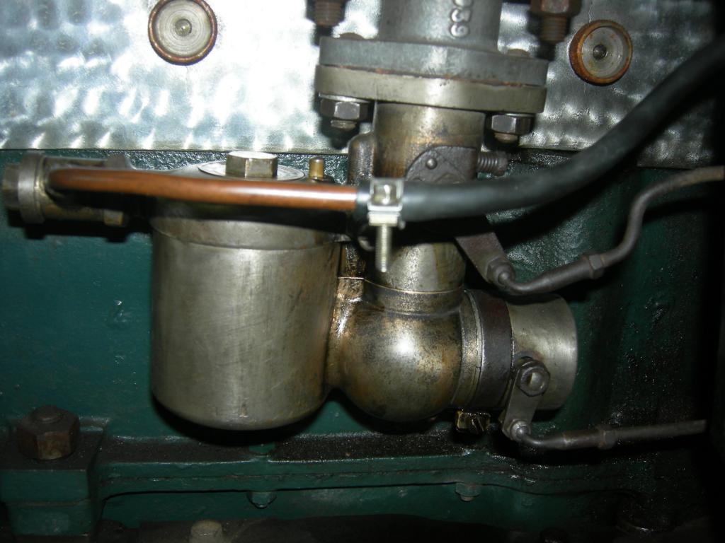

Chapeau remonté et carbu remis en place après complet nettoyage, ça marche, on peut rouler mais déception : il y a encore quelque chose qui bride la carburation car on a l'impression que l'essence n'arrive pas en jet continu. Neutral
Ça ne faisait pas ça avant, à l'occasion du premier essai qu'on avait fait. Crying or Very sad

Peux-tu nous mettre une photo actuelle de ton compartiment moteur, cöté carburateur ?

ci-jointe photo du carbu.
