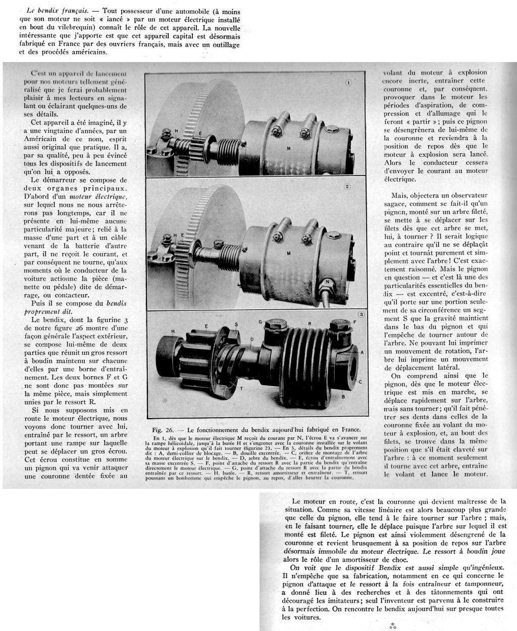

Pour les curieux de mécanique, voici un document tiré de "L'illustration Automobile d'octobre 1930" expliquant le principe du démarreur à INERTIE BENDIX.
J'aime particulièrement le style d'écriture en vigueur à cette époque.

Voilà bien expliqué pourquoi on peut se passer de commande manuelle pour avancer le pignon entraineur (comme on en a discuté par ailleurs).
