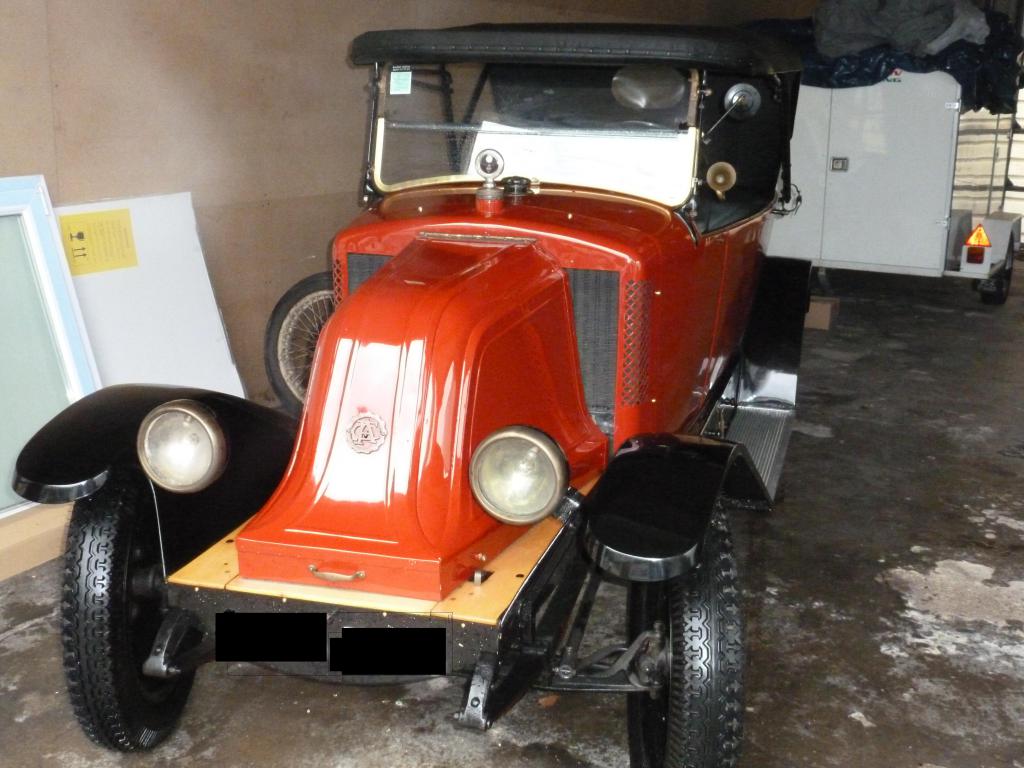

La voici dans sa robe de tous les jours.

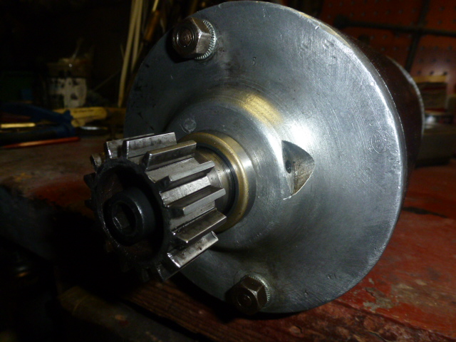

Il me reste encore pas mal de petite chose a revoir fuite d'huile moteur et boite de vitesse (câble de compteur)jeu dans le boîtier de direction,et dans la barre qui relie la roue avant gauche à la droite.
L'ampèremètre qui délire.Pour cette hiver je m'attaque au roulement de ma dinastar et le réglage de la chaîne qui me pose problème,elle est trop courte je suis obliger de mètre des cales en bout de dina pour la
mettre en biais et détendre la chaîne. Si quelqu'un a une solution a me proposer je suis preneur.Malgré tous cela je suis toujours un heureux propriétaire d'une Renault KJ.

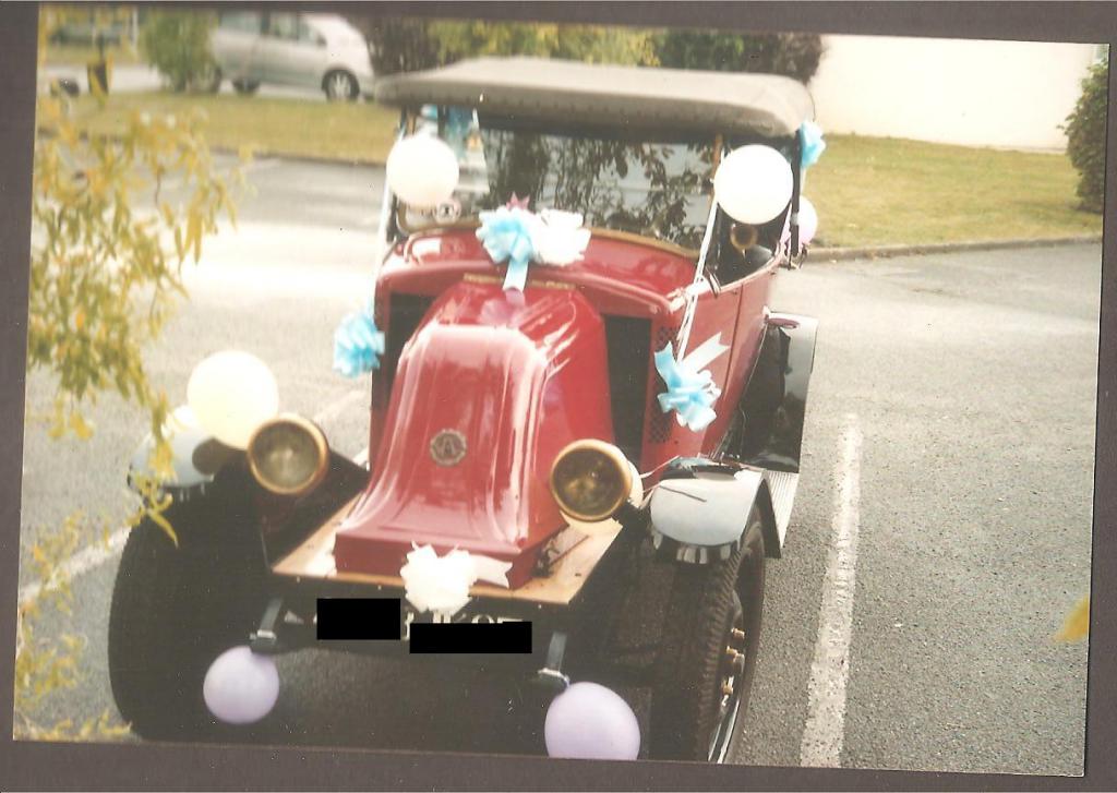

MessagePosté le: Jeu 13 Nov 2014, 00:21    Sujet du message: KJ 110349 Torpédo Répondre en citant
Là, elle est en habit de fêtes (anniversaire de mariage de mes parents)

Il ne faudrait pas rallonger ou changer la chaîne ?
En tout cas, si la dynastart travaille en biais, les roulements risquent de finir par se fâcher, non ?

Tout a fait, j'ai déjas fait retailler le pignon coté dinastar mais il me manque encore a peut prêt une demie dents.
Sur catalogue d'époque la MT NN et KJ avait des longueurs différentes de chaîne.J'ai peut être la mauvaise longueur.

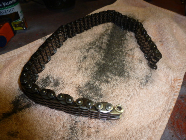

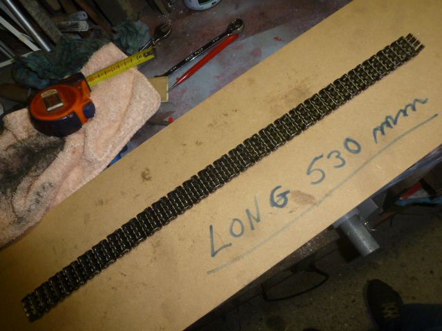

MessagePosté le: Ven 21 Nov 2014, 23:40    Sujet du message: KJ 110349 Torpédo Répondre en citant
Voici la chaîne et son pignon,la chaîne mesure 53 cm.
 Sur le catalogue on la donne a 54 cm pour une KJ .ce qui irai a merveille.
Merci d'avance a ceux qui aurons une idée.
Messages: 17 146
MessagePosté le: Ven 21 Nov 2014, 23:50    Sujet du message: KJ 110349 Torpédo Répondre en citant
Chercher dans les transmissions industrielles des chaînes silencieuses a maillons quadruples, ou demander au Club Hotchkiss où ils font refaire les leurs Mr. Green
