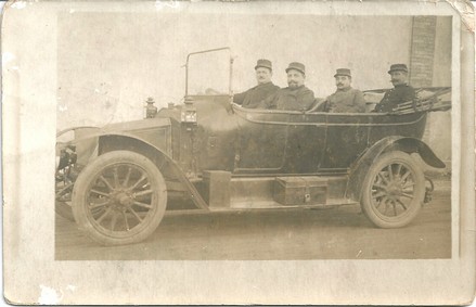

D'après mes recherches  Rolling Eyes  un pont frappé de février est monté sur une voiture sortie d'usine en mars donc cette DM est d'octobre 1916 et facturé par Renault en novembre 1916.
Toujours d'après mes recherches  Rolling Eyes  En octobre 1916 ...... 31 DM sont pour l'armée et 2 pour le privé.
     En novembre 1916 ...... 8 DM sont pour l'armée.
     Puis 1 en mars, 1 en mai et 2 en juillet pour le privé.
Sur le pont est frappé HP qui a-t-il devant 11 ou 12 ?
Info : DM = empattement égal au vôtre donc pour moi, vous possédez une DM et pas une FK pas plus qu'une ER d'après les DCR !
Mais une remarque cette Renault n'est pas à destination de l'armée, sa carrosserie est d'un carrossier, les carrosseries militaires sont sobres, pas de tour de caisse comme sur la vôtre.
Donc il s'agit peut-être d'une des 5 DM livrée d'octobre 1916 à juillet 1917 aux clients privés.
Serait-il possible d'avoir une photo de profil, pour que je recherche une photo d'époque, je dois voir la courbure de la crosse arrière du ressort !
Posts: 6,276
PostPosted: Tue 22 Sep 2015, 09:03    Post subject: Type FK ......... en restauration Reply with quote
Cette Renault est issue de la réquisition et non pas d'une production militaire, elle possède une carrosserie beaucoup plus recherchée que sur les carrosserie militaire sobre et sans fioriture.
