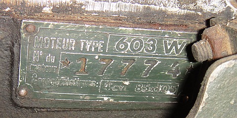

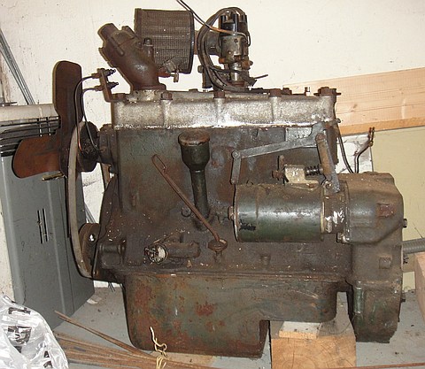

Bonjour mes amis du forum,
Inclus avec ma Renault Primaquatre ACL-2 j'ai obtenu un moteur Type 603W qui sert comme source de pièces de rechangement. Mon papa m'a dit quelle est d'origine d'un Renault 1000kg d'après guerre.
J'aimerais en avoir plus d'information.
Quelle est la différence entre ce moteur 603W et le moteur 603 de ma Primaquatre?

A part le fond de carter certainement peu de différence, ce moteur 603W était monté sur les premières COLORALE, Primaquatre et premières Goelette, ils ont été Culbutés à partir de 1953.
D'après Daniel qui en possède deux, sur les utilitaires le moteur 603 a le distributeur décalé sur la culasse.
Le trou du passage de l'axe du distributeur n'est pas sur la même ligne que les goujons de fixation.
Donc pas le même bloc ni la même culasse et certainement d'autres différences moins visibles.
Les possesseurs de Primaquatre pourront en dire plus, sinon pour en savoir un peu plus c'est ici ;

La principale différence est que le carter de boite embrayage est différent
il est donc impossible , sauf à faire de grosses modifications , de monter les moteurs après guerre 603 des colorale et camions  1000 Kgs
sur une prima 4 ou Nova 4 d'avant guerre  ( j en ai fait l'experience )
