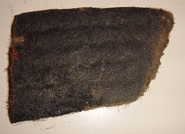

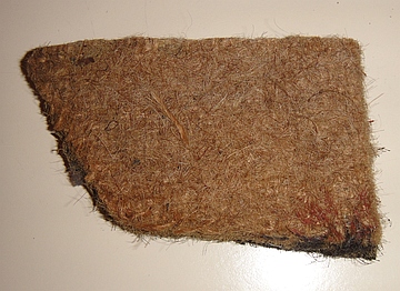

Il s'agit des recouvrement de la tôle qui sépare le compartiment du conducteur de celui du moteur. C'est donc derrière le tableau de bord et aussi en dessus des pieds.
L'un des ces matériaux est un genre de feutre fait en jute.
Une face est couverte d'une sorte de caoutchouc ou de bitume:

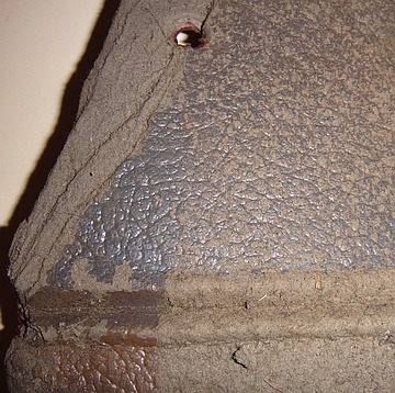

L'autre matériel est un genre de carton gris. Une face est faite comme une imitation de cuire:
Alors, j'ai deux questions: Quelle sont les noms techniques que l'on utilise dans les catalogues?
Où on les obtiens en France? Je connais déjà ENPI. Est-ce qu'il y a d'autres fournisseur?

Alors là on  les appelles thibaude et carton.
Hélas, dans mon cas il ne suffit pas les nettoyer. Il y avait des grands trous de l'acidité de la batterie.
J'avais bien chercher ici en Suisse pour un tel carton avec l'imitation de cuire et jusque à maintenant je n'ai rien trouvé.

Pour la première photo c'est je crois ce que tu cherches..
http://www.comptoir-carrosserie.fr/thibaude-goudronnee-10mm-xml-151-652.htm…
pour la deuxième je ne connais pas de fabrication mais tu peux peut-être faire avec ces 2 produits collés.
http://www.comptoir-carrosserie.fr/skai-similis-cuir-expanses-xsl-192.htmll
http://www.comptoir-carrosserie.fr/carton-garniture-xml-211_218-1192.html

Merci PG8
Cette thibaude me plaît vraiment.
Pour le carton il me faut de quelque chose de plus simple. Après tout c'est derrière le tableau de bord et il y a seulement une très petite partie qu'on s'aperçoit au dessus des pieds.
MessagePosté le: Mar 14 Oct 2014, 12:07    Sujet du message: Recherche des matériaux Répondre en citant
Le carton fort se vend en plaques: certaines papeteries, magasin de matériaux de petits bricolage genre émaux, peinture sur soie...

On voit le carton que je cherche sur la photo de Kerso, sauf que le mien doit être en gris foncé.

pour refaire les "cartons" avec la surface  imitation cuir j'avais utilisé un carton fort et collé dessus un tissu skaï ayant cet aspect :voir tout en bas de cette page : http://monaquatre.pagesperso-orange.fr/sellerie.htm
Je peux te faire des photos des matériaux (il m'en reste) si tu veux.

Je pense que ton carton a été peint en gris: on aperçoit sur ta photo la même teinte marron que le miens. Et beaucoup de voitures de la gamme avaient les habillages sous le tableau de bord de cette couleur, quelque soit la teinte de la voiture.

Ca je ne comprends pas vraiment. Est-ce que tu pense que le carton lui-même étais gris et puis peint en marron ou bien l'opposite?
Tu a bien aperçu qu'il y en deux couleurs sur le carton. Moi aussi je me suis demandé quelle était la couleur d'origine, le gris ou bien le rouille.
Presque tout le carton derrière le tableau de bord avais le couleur marron. Seulement derrière la boîte à gants, elle est d'un gris neutre.
La voiture a été repeinte deux fois pendant son histoire. La couleur originale était d'un gris neutre, assez foncée.
Voilà ce que je pense: Je ne sais quand, mais une fois pendant les années passées, cette voiture a subit une poussière rouillante.
Le carton probablement avais la couleur en gris comme le reste de la voiture en original. Il a conservé ce couleur seulement là où il était caché derrière la boîte à gants.
@pilpil
Il s'agit seulement du carton qui presque pas visible, parce qu'il est caché par le tablau de bord. Seulement en bas au dessus des pieds on s'aperçoit d'une pièce étroite.
Si je ne trouve pas de carton avec une frappe imitation de cuire, je vais peindre on carton de carrosserie avec une couleur qui s'assortie au reste de l'interieur.
Utiliser un skai à cet endroit me parais un peux exagéré.

Comme le dit Kerso ces habillages carton étaient de couleur marron, j'en ai pas encore rencontré un d'une autre teinte.

Sur la primastella on a le même type de carton en bas de l'auvent sur les cotés entre tableau de bord et plancher, de couleur noire.
