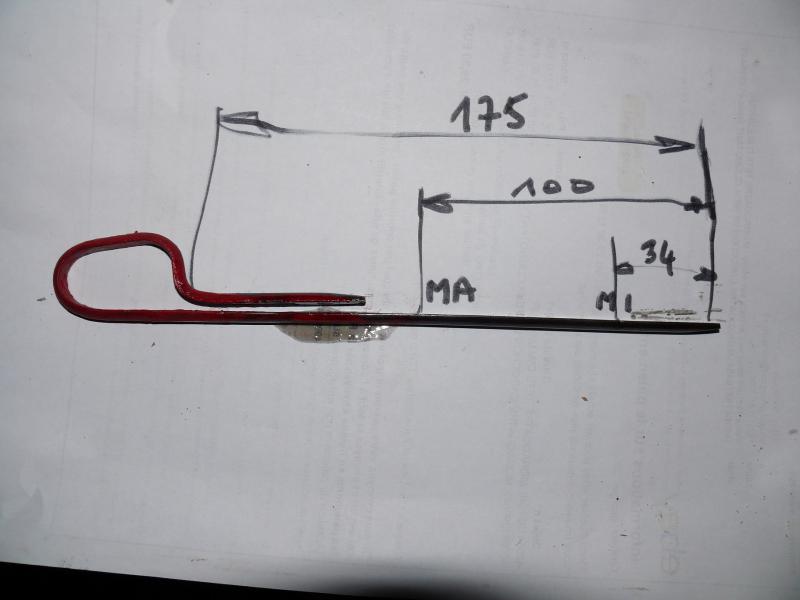

moteur 371 UY capacité 6,5l
Une photo de ma jauge et cotes elle est en appui sur le fond du carter et non sur le bloc moteur

Ca c'est clair.
Merci Georges.
Je teste ce soir.

Après contrôle, j'ai 16cm entre le fond et le bord du col du trou de jauge sur le bloc. Je pars donc sur 3.5 du fond en niveau mini et 9 cm en niveau maxi en fonction des différentes infos.Merci pour cette aide précieuse.
