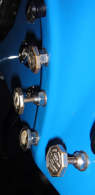

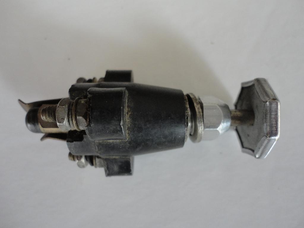

Je suis en train de refaire les étiquettes de mes boutons sur le tableau de bord de ma Primaquatre ACL2.
Comment est-ce que je peux démonter les boutons de tirette et de contacteur?

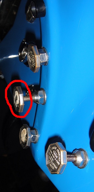

Mérci pour ta réponse. J'avais déjà lu ce sujet sur les fonts de tirettes. Mais là on n'a pas expliqué comment on démonte le bouton entier, seulement le sertissage et la platine dessous.
Voilà c'est ce que je veut demonter:

Après avoir desserti les caches octogonaux il y a dessous une plaquette transparente puis l'étiquette.Les têtes métalliques des boutons sont rondes et sont "rivées" sur la tirette, il suffit de meuler le rivet et pour la reposer sur une tirette neuve "un point de soudure".

Merci tamalou pour expliquer la séquence des parts.
Autre question: Comment on sépare l'interrupteur du tableau de bord?

Il y a un écrou à dévisser sur chaque bouton derrière le tableau.

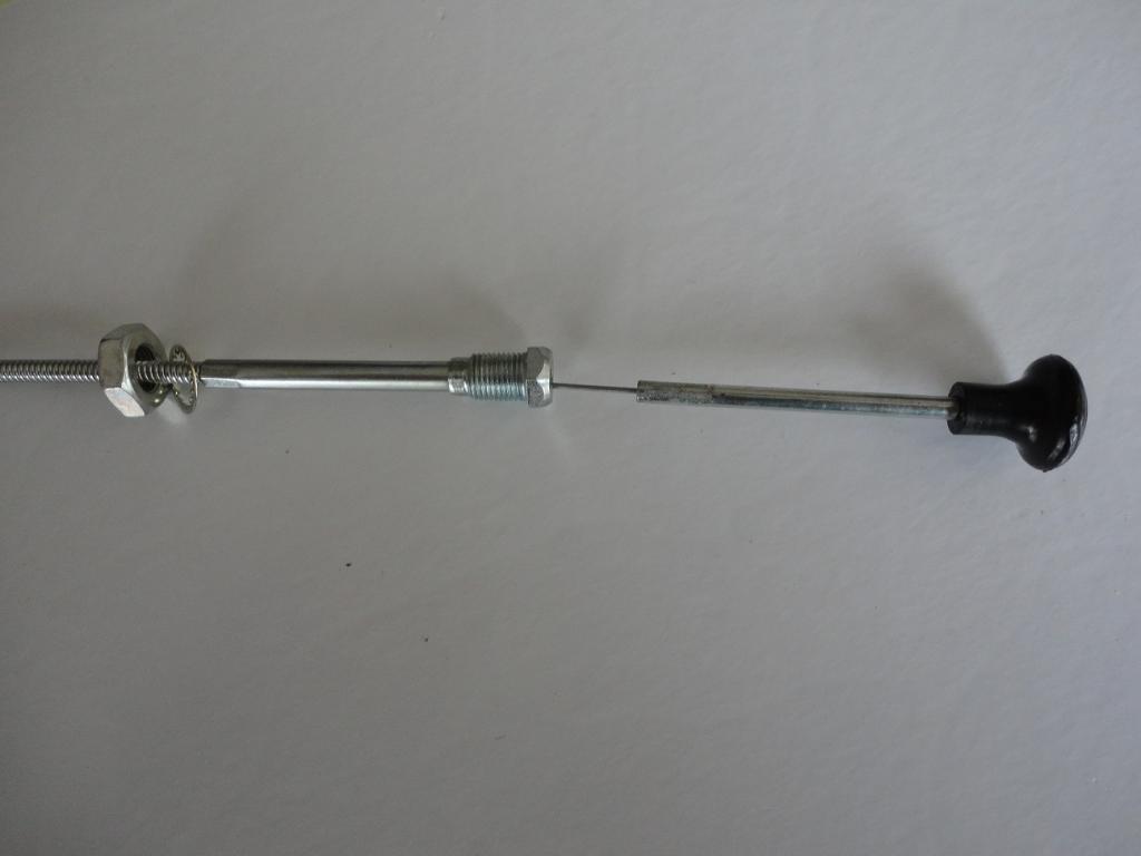

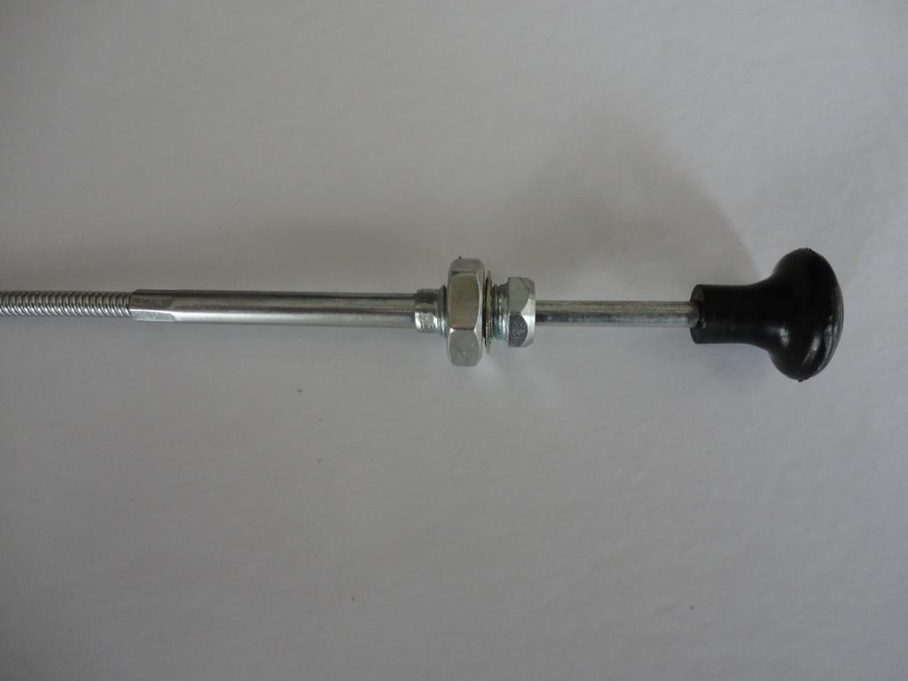

Pour démonter les tirettes,pas besoin de dévisser l'écrou derrière le tableau,il suffit de déconnecter le câble
dans le moteur et de tirer sur la tirette qui s'enlève avec le câble.

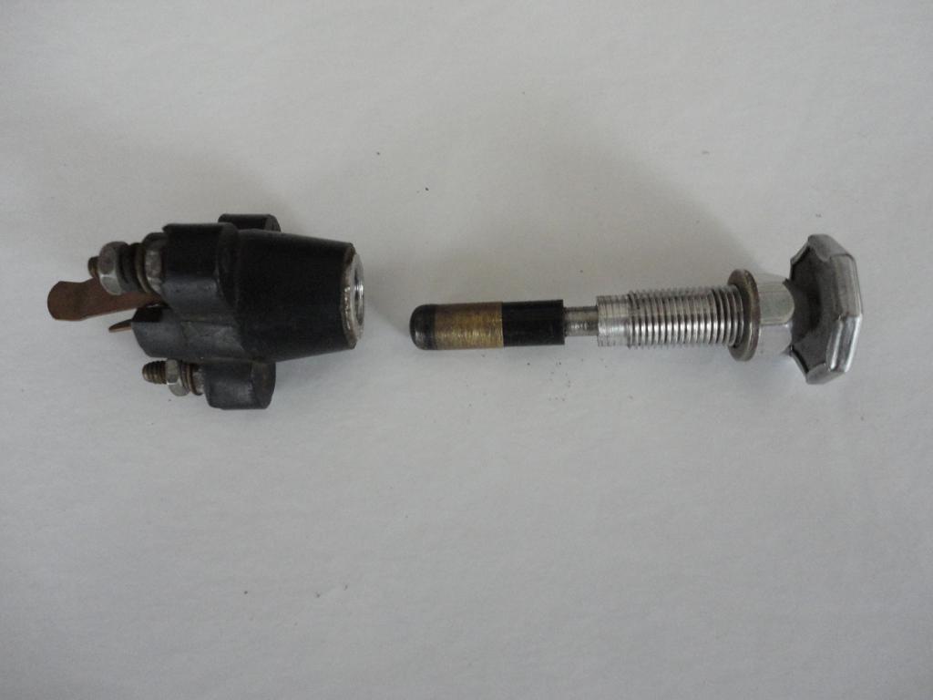

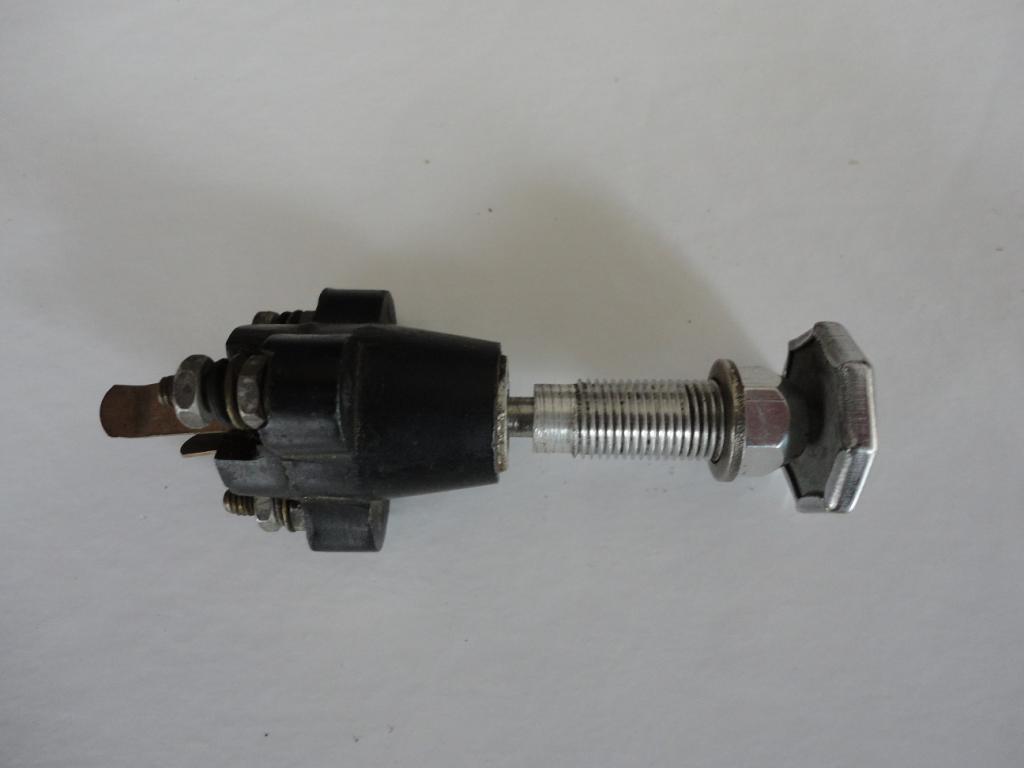

Pour le bouton de contacteur dévisser  l'écrou sous la tirette.
Dévisser jusqu'à la fin du filetage.
Tirer.

Merci à 1933 PG8 et à Daniel
Ca explique le mystère. Parce le contacteur moderne que je tiens ici, il a un bouton vissé sur la petite qu'on pousse et puis le contacteur lui-même est étanche.
