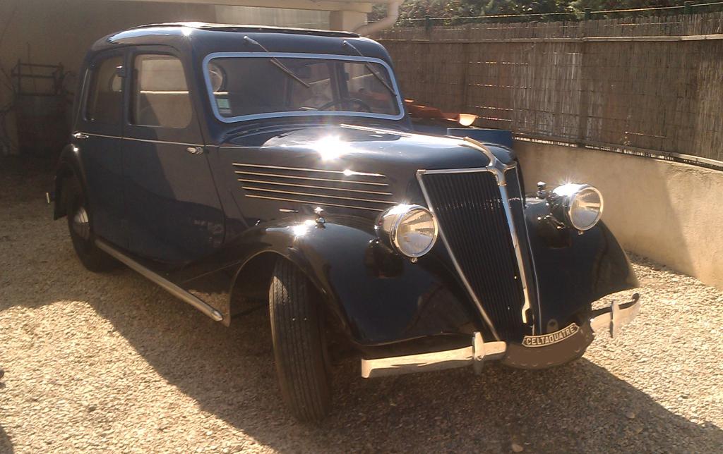

Aujourd'hui nous sommes allés voir la Celta mon ami Bruno et moi en vente là:
http://www.les-renault-d-avant-guerre.com/t736-Celtaquatre-1937.htm?start=3…
Très belle auto, bonne restauration, bonne mécanique quelques petits détails à finir mais bonne affaire, elle appartient maintenant à Bruno à qui je laisserai le soin de se présenter et de rajouter des photos quand elle sera dans le Var la semaine prochaine.
En fait c'est une Celtastandard 1937 sortie d'usine Novembre/Décembre 36 d'après la plaque losange modifiée en version Grand Luxe avec beaucoup de soin.
Quand elle sera ici je lui ferai une petite révision pour qu'il roule tranquille!

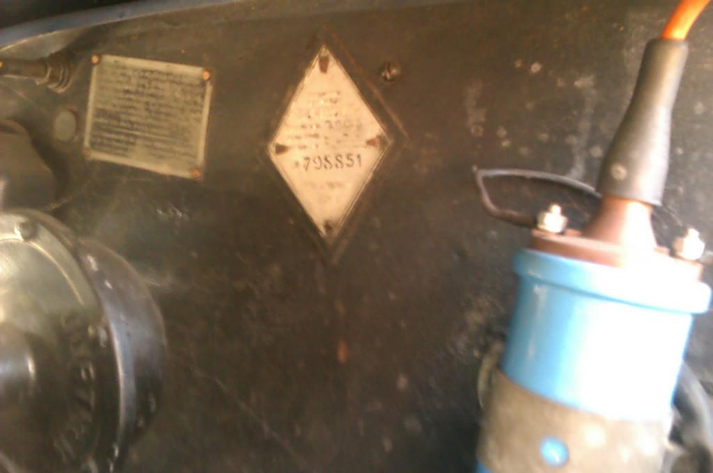

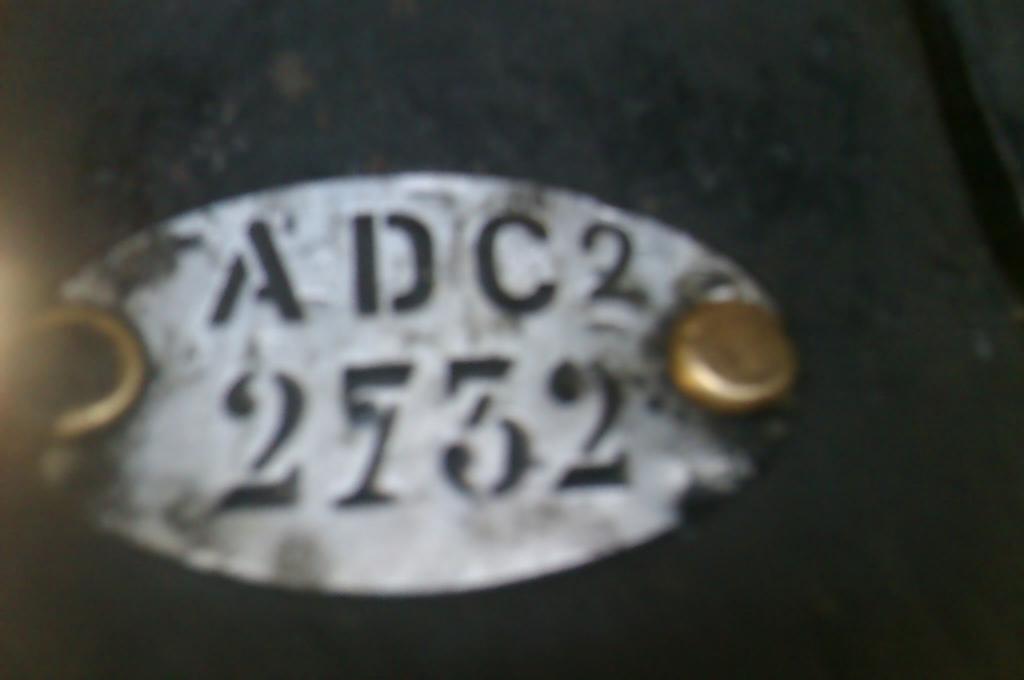

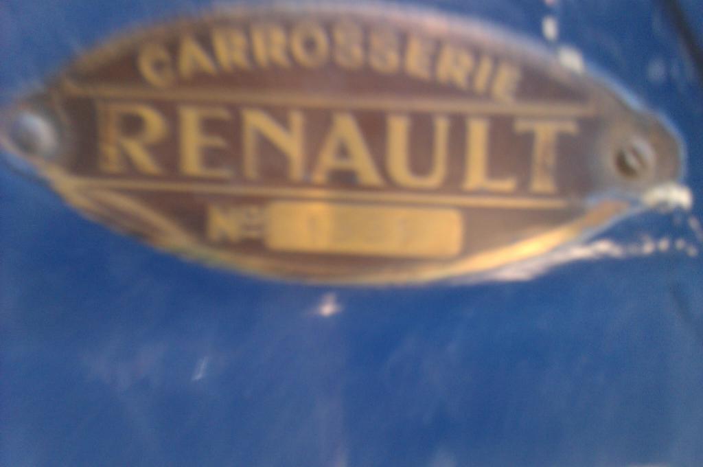

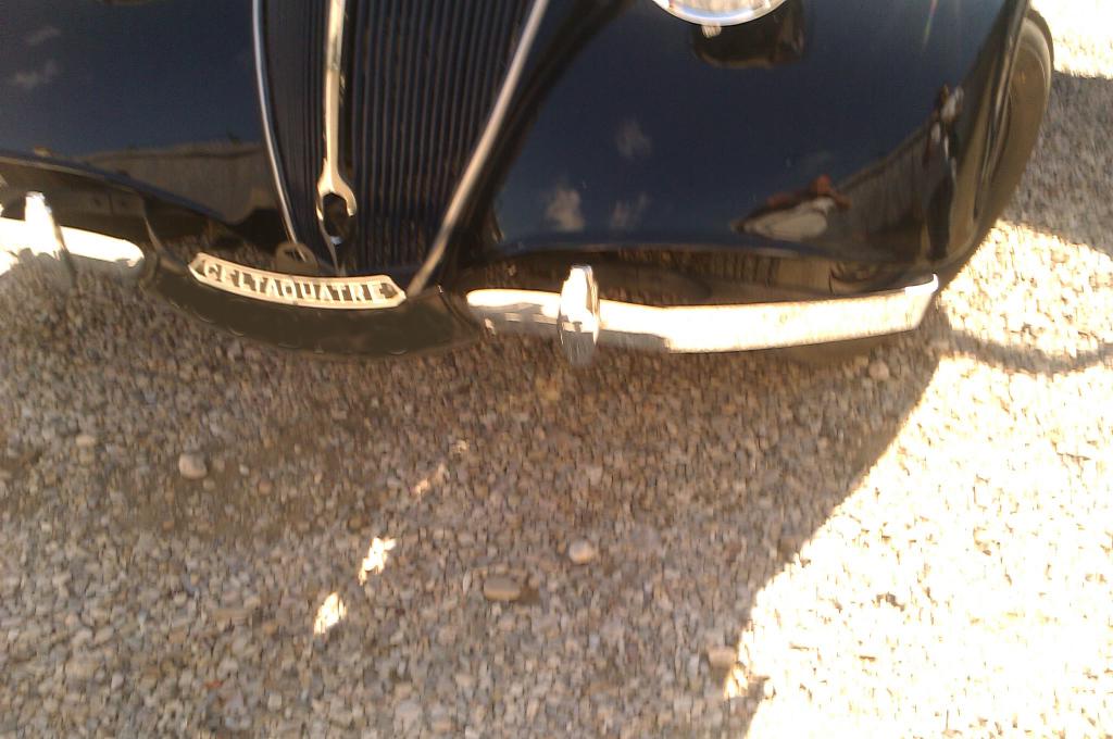

Cet après midi quelques bricoles sur la Celta de mon ami Bruno, redressage du pare-choc avant, nettoyage du rupteur et changement du doigt, remise en état du frein à main, suppression d'une légère fuite au capillaire de pression d'huile et d'autres babioles, juste pour qu'il puisse venir à mon rassemblement de fin de mois, ensuite on fera les vidanges et vérification du pont.
Je lui ai apporté aussi un ensemble de remplissage d'huile avec reniflard en meilleur état que le sien et les graisseurs d'origines pour la pompe à eau, j'ai relevé les n° plaque ovale 2732, carrosserie 1531.

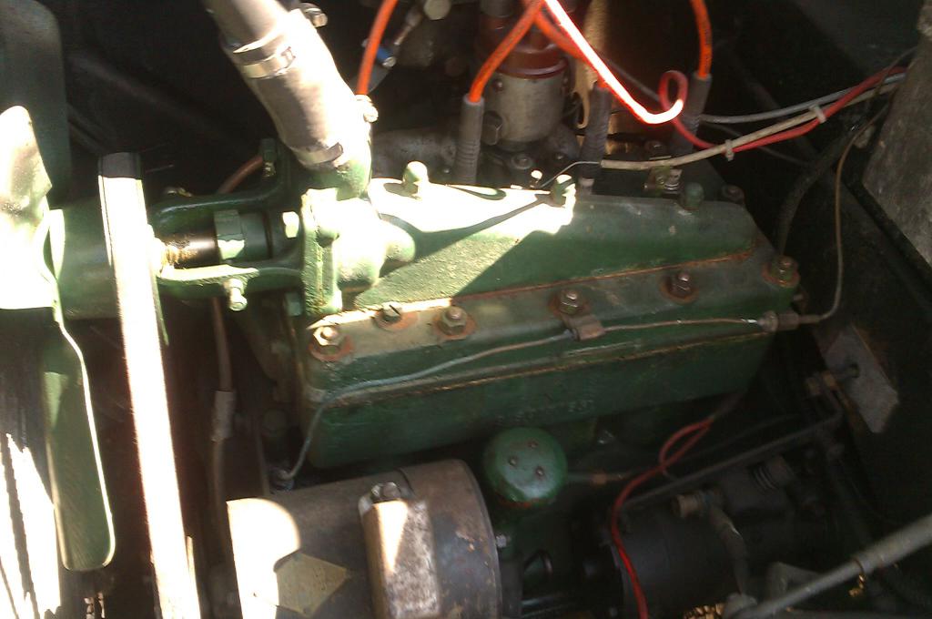

Première sortie de la Celta lors de ma rencontre mensuelle, bilan elle roule avec beaucoup d'accoups Sad .
Première mission il va falloir que refasse la pompe à essence, le nettoyage et vérification du carbu, et reprendre tout l'allumage, les fils de bougies sont anti-parasités, remplacer les bougies actuelles par des NGK AB-6 (2910) et changer la tête du distributeur qui est bonne mais elle a les sorties verticales, et ça j'aime pas Evil or Very Mad ,  elle aura des sorties horizontales comme à l'origine. Wink
