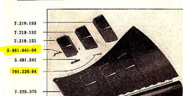

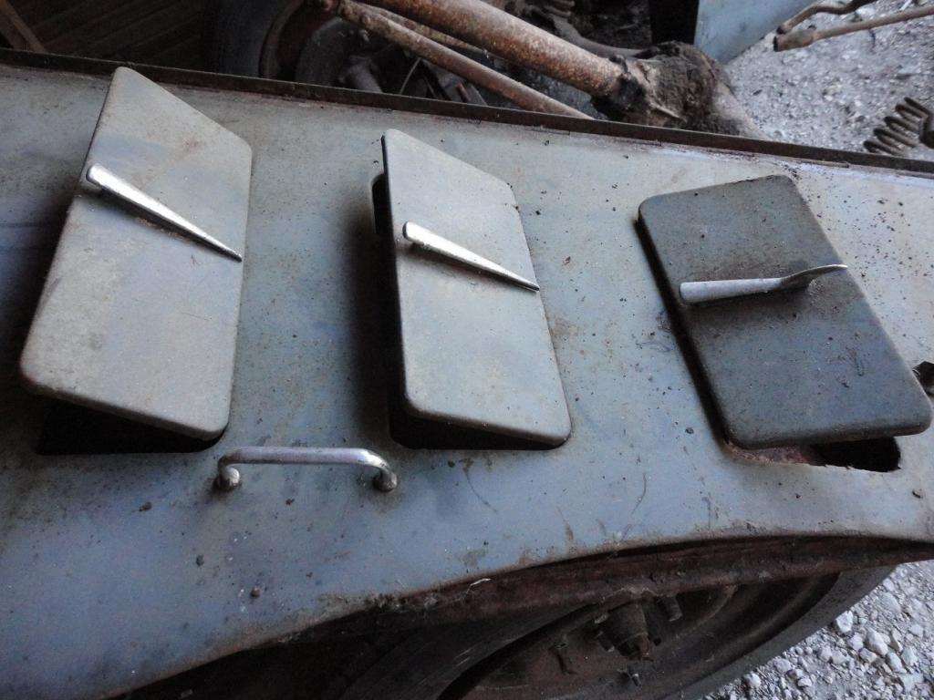

Une question pour les possesseurs de ZR1.
Actuellement je prépare les 6 poignées de volets de capots en partant d'ébauches en laiton,  fournie par un membre bien connu de notre forum (D.M.).
Mais j'ai une interrogation, c'est un détail mais j'aimerais comprendre.

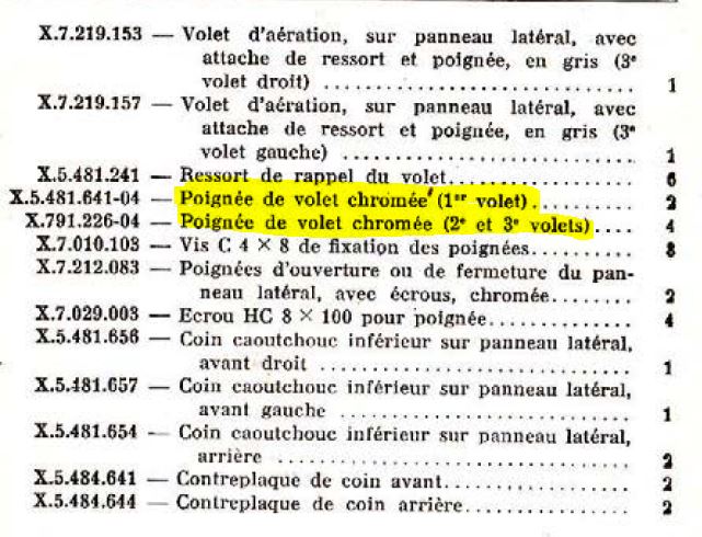

Le catalogue PR donne deux références.
1 pour les volets Avant.
l'autre pour les volets Arrière.
Les trous de fixations sont inversés par rapport au sens d'ouverture.
Mais dans ce cas pourquoi deux références. Question
Qu'est ce qui différencie les poignées avant des autres. Question

des droits et des gauches Question
MessagePosté le: Mer 1 Oct 2014, 13:19    Sujet du message: Poignée de volets de capots ZR1 Répondre en citant
Non ce n'est pas un problème de latéralisation puisque il n'y a que deux références.
Je pense plus à un décalage des deux fixations qui sinon obligerait à monter les avants dans l'autre sens, c'est à dire pointes vers l'arrière, alors que sur la photo du catalogue les trois sont dans le même sens ; pointes vers l'Avant. Exclamation
Messages: 14 215
MessagePosté le: Mer 1 Oct 2014, 18:04    Sujet du message: Poignée de volets de capots ZR1 Répondre en citant
Bizarre ton truc, sur la primastella ils s'ouvrent tous dans le même sens et sont donc identiques. la fixation se fait par une seule vis, le deuxième trou vers l'avant sur le volet correspond à un petit ergot qu'il y a sur la poignée qui l'empéche de tourner. c'est peut-être à ce niveau qu'il y a une différence, ergot devant et vis vers l'arrière pour les 2 volets arrière, et vis devant et ergot derrière pour le volet avant en clair la vis du coté ou on tire pour ouvrir le volet.
Si c'est ça la différence et que tu refabriques, tu peux y mettre 2 vis.

MessagePosté le: Mer 1 Oct 2014, 18:49    Sujet du message: Poignée de volets de capots ZR1 Répondre en citant

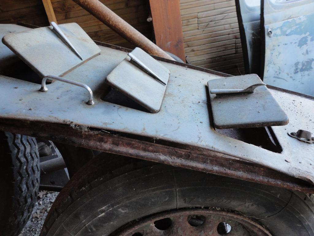

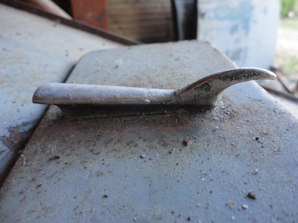

Montage sur le capot de l'YN3 bétaillère, je pense qu'il est d'origine.

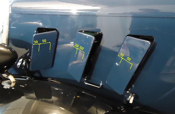

Confirmation là:
http://www.les-renault-d-avant-guerre.com/t1266-Celta-ZR1-614867-Berline.ht…
MessagePosté le: Mer 1 Oct 2014, 23:56    Sujet du message: Poignée de volets de capots ZR1 Répondre en citant
Merci à Daniel et à CELTA83 pour l'info, le montage s'explique par la différence de forme des poignées avant. Okay
A l'occasion il n'y a plus qu'à trouver les deux pièces . Crying or Very sad
Messages: 3 498
MessagePosté le: Jeu 2 Oct 2014, 07:55    Sujet du message: Poignée de volets de capots ZR1 Répondre en citant

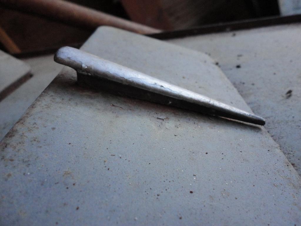

Les poignées sont en zamac, je n'en ai qu'une pour l'avant, l'autre est cassée.
Si tu veux en faire une copie, je peu la démonter.

MessagePosté le: Jeu 2 Oct 2014, 16:38    Sujet du message: Poignée de volets de capots ZR1 Répondre en citant
Ok Daniel, je veux bien l'avoir comme modèle pour (essayer d')en refaire deux à l'identique.
