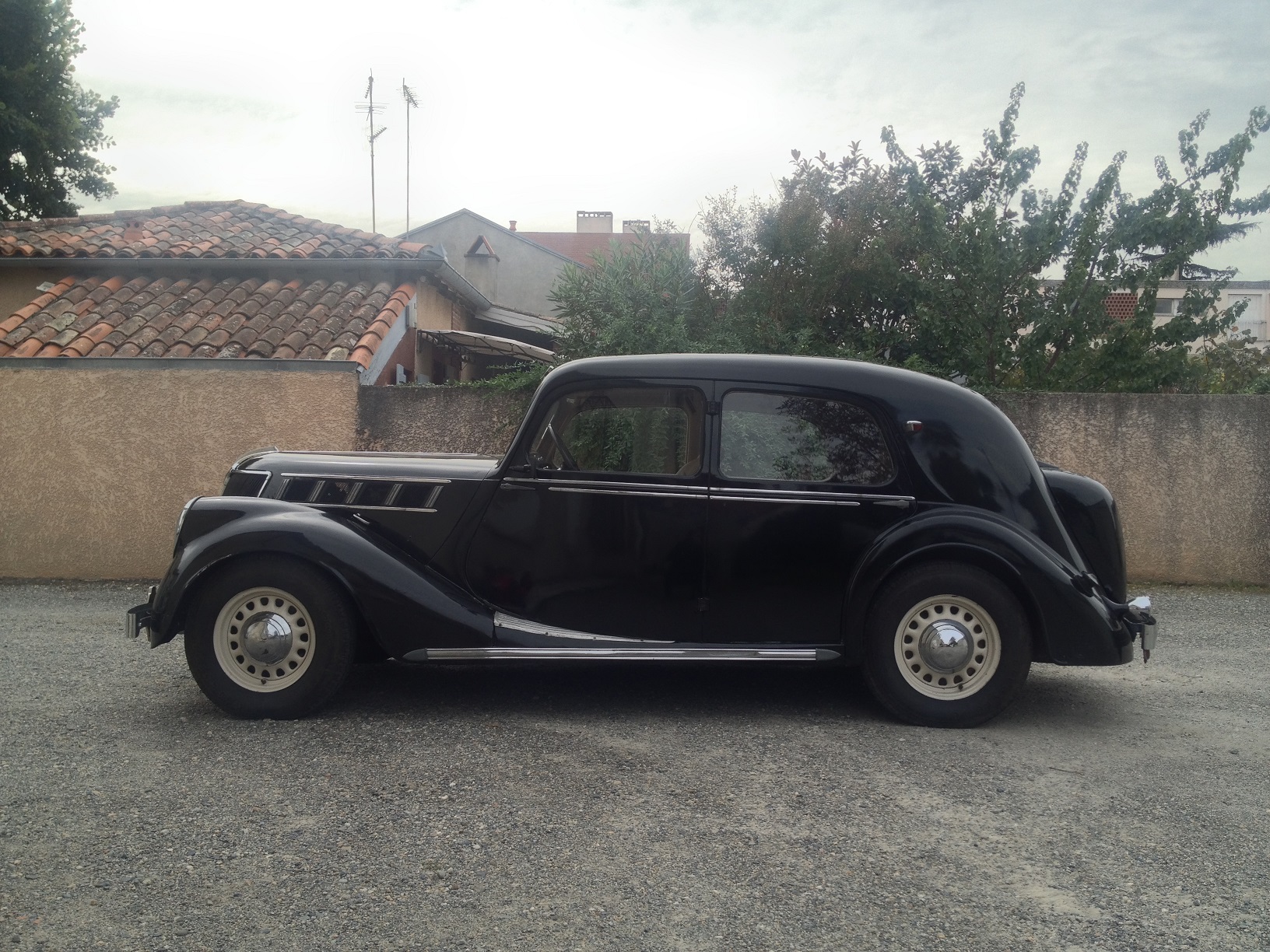

J'ouvre ce post pour y mettre les photos de ma Vivaquatre ADL2:
Plus d'images à suivre!

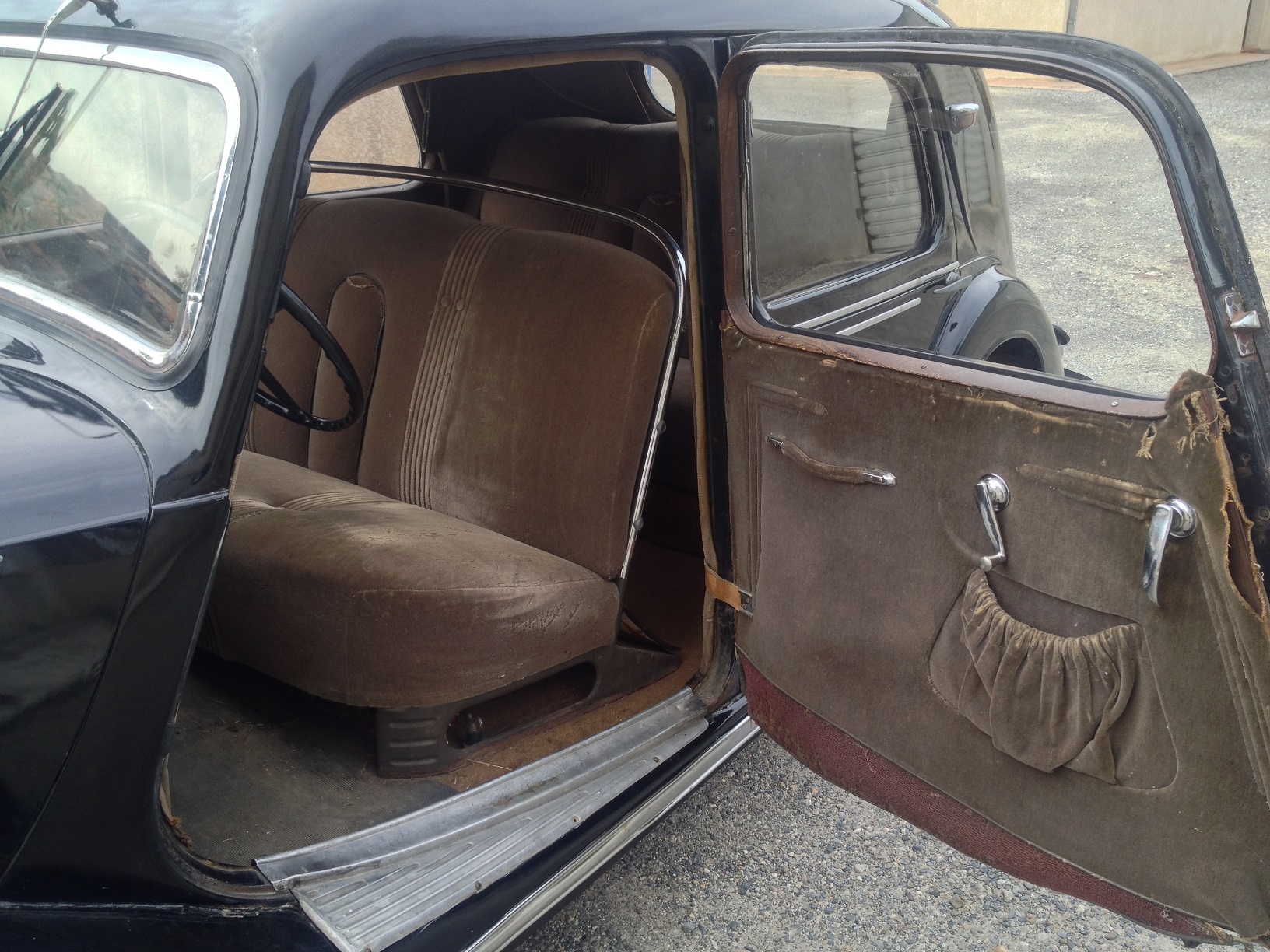

Voici une partie de l'habitacle intérieur et des selleries, toutes originales, sauf les tapis de sol arrières:

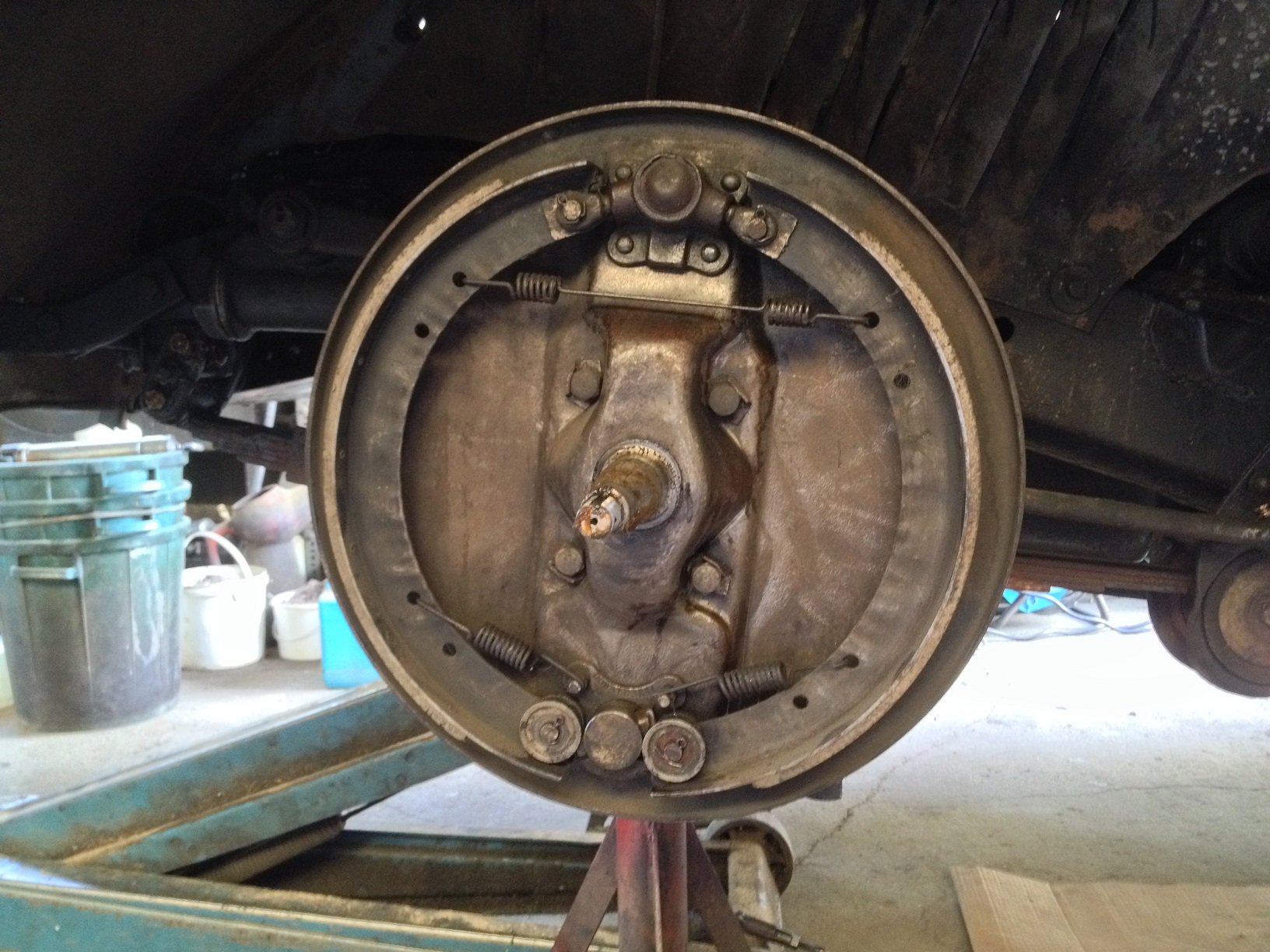

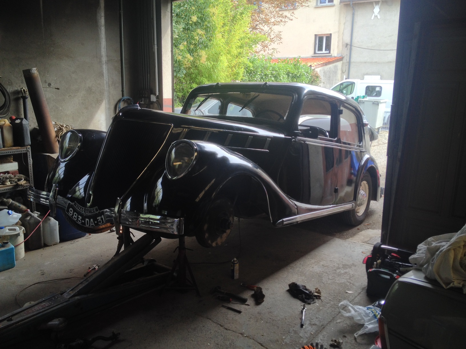

Voici la première "vraie" intervention effectuée sur la voiture (et, plus généralement de mécanique automobile) de ma vie. Un voisin et garagiste à la gentillesse de me laisser un bout d'atelier et de me prêter les quelques outils manquants, sous prétexte que "Ah! C'est pas tous les jours qu'on en voit des moteurs latéraux! Ça c'est de la mécanique, pas comme les Tupperware a roulette d'aujourd'hui!"
Donc, c'est fébrilement que je commence:
Pose sur chandelles, et démontage de la roue. A l'origine ce n’était que pour jeter un oeuil aux câbles de freins qui ne semblaient assez "mous".

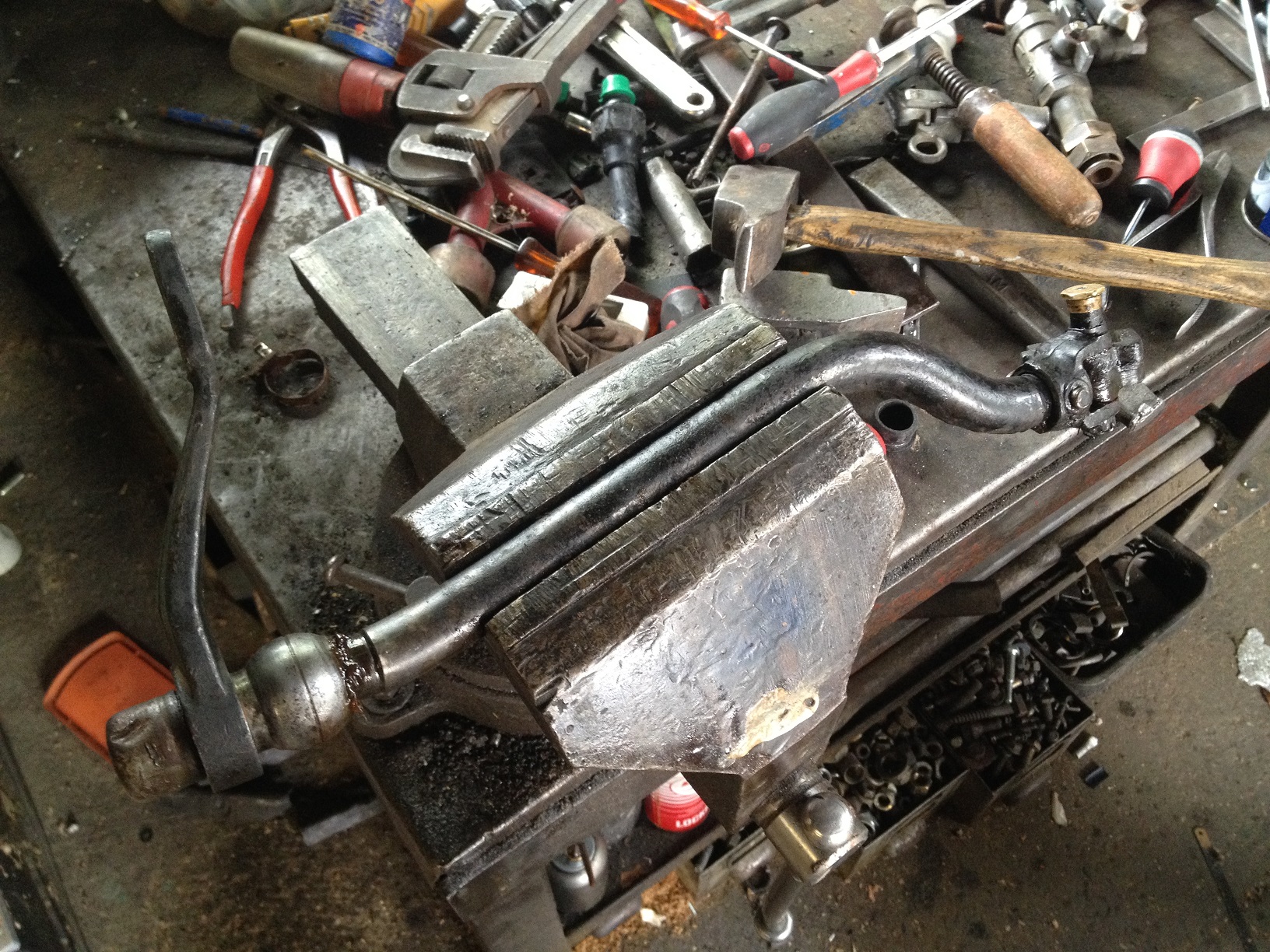

Il se trouve que le frein de roue avant gauche était franchement détendu, et que la biellette qui se connecte au tambour était totalement grippée, et ne revenait en place que très difficilement.

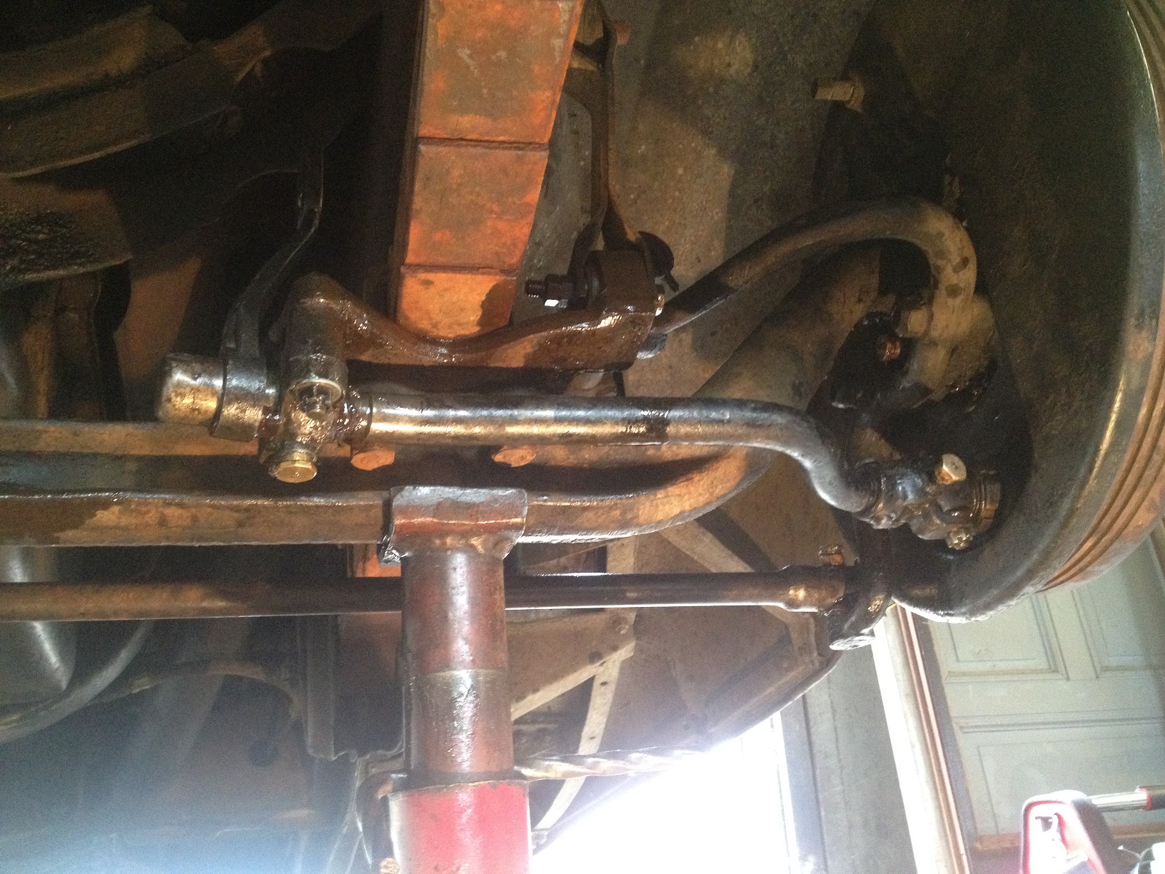

Pièce coupable (photo après résolution du probleme):
Ô terreur, après inspection générale du châssis, je me rends compte que sur la quinzaine de points de graissage de l’essieu avant, seuls quatre ont de la graisse... les autres contiennent de la purée de boue, ou juste rien.
La biellette, elle, est grippée dans sa rotule, qui ne glisse plus du tout, ce qui à eu pour effet de mater les demi-coquilles, et de faire jouer légèrement la fixation au châssis. Heureusement, aucune casse, ni déformation définitive (miracle?).
La voici toute propre, toute belle, toute dégrippée:
Une fois remontée, je décide de vérifier l’état des tambours de freins et de démonter le moyeu de la roue incriminée (et aussi de voir si la graisse fraîche ne s'est pas glissée dans le tambour d'une manière ou d'une autre).
Heureusement, tout semble aller pour le mieux. Je retends le cable de manière précise, les garnitures finissent par lécher le tambour, mais la roue tourne presque sans friction.

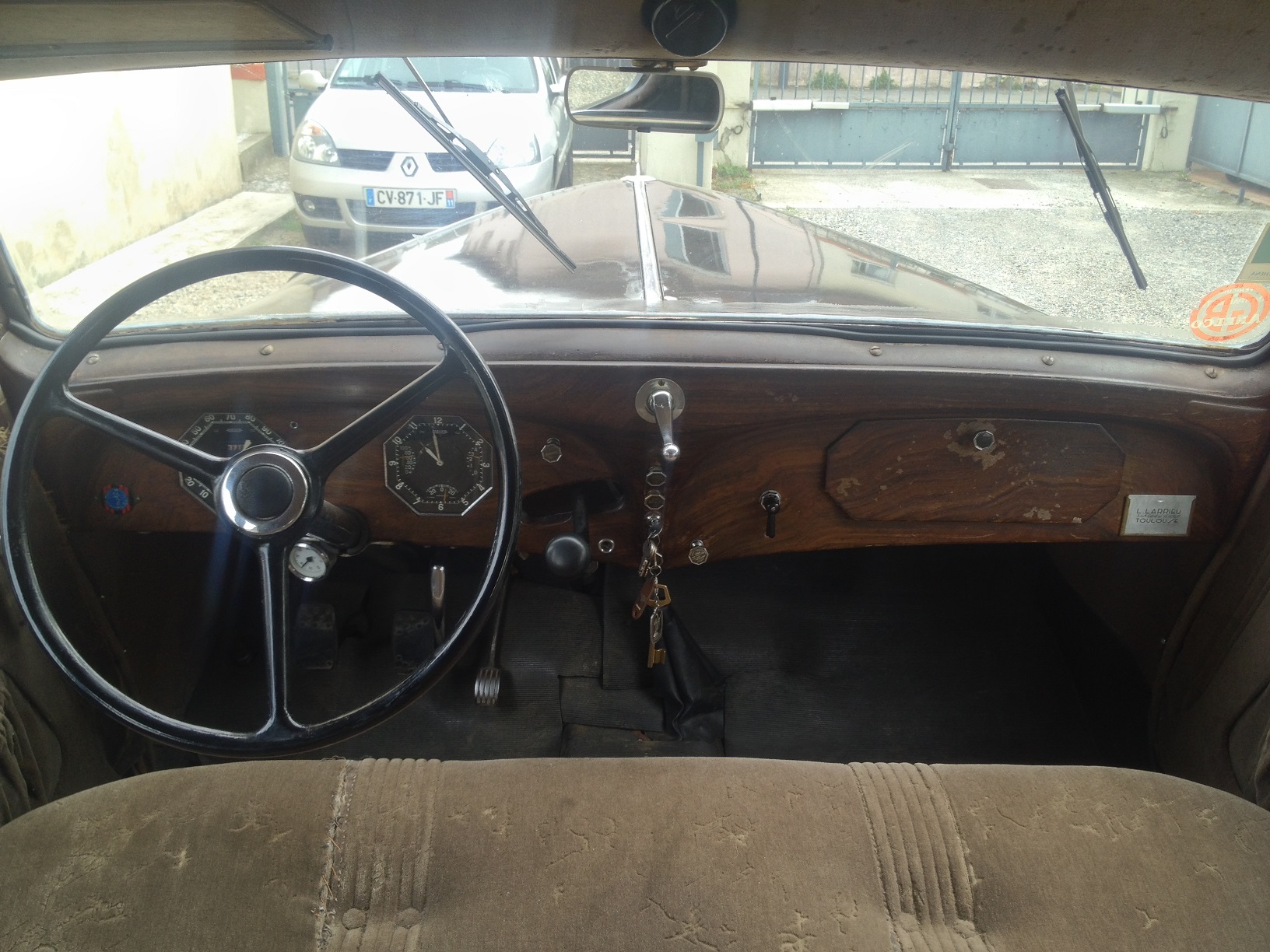

On remarquera que cette Vivaquatre a 2 compteurs et le levier de vitesses qui traverse le tableau de bord, comme une 6 cylindres, ce n'est pas toujours le cas sur les Vivaquatre. un modèle "Grand luxe" probablement.
Autre chose, il me semble lire "100 litres" sur la jauge d'essence au lieu de 107 litres" sur les 6 cylindres. Ai-je bien vu? Si oui, n'avions nous pas vu récemment un compteur de ce genre?
Valentin
Inscrit le: 15 Sep 2014
Messages: 96
Toulouse
MessagePosté le: Mer 24 Sep 2014, 19:38    Sujet du message: ADL2 797450 Conduite Intérieure Luxe F.49 - 1937 Répondre en citant
C'est bien un compteur 100 litres!
