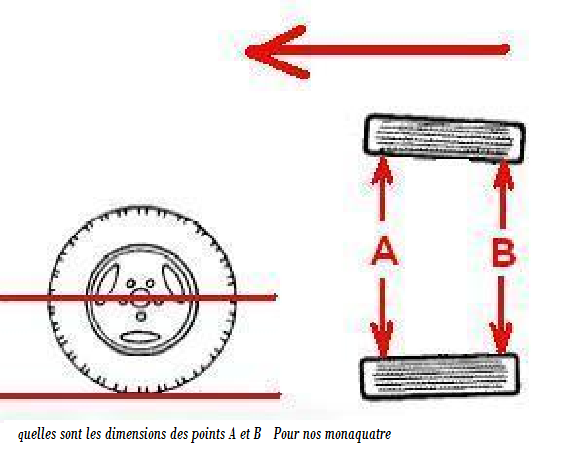

je suis à la recherche des dimensions pour effectuer le parallélisme du train avant de nos monaquatre.
De plus je voudrai savoir si les roues doivent être au sol ou bien le train sur des chandelles.

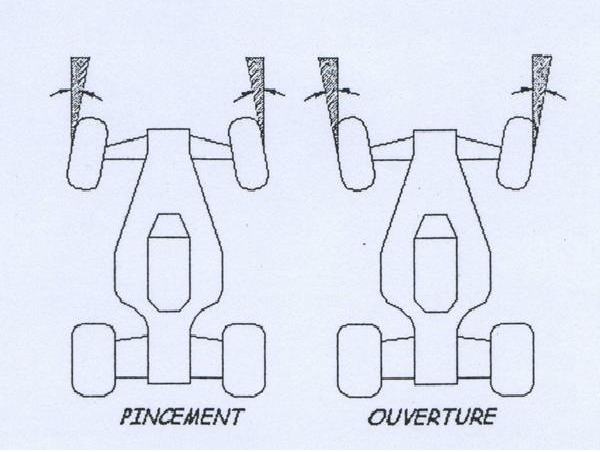

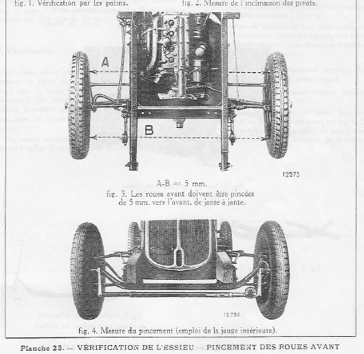

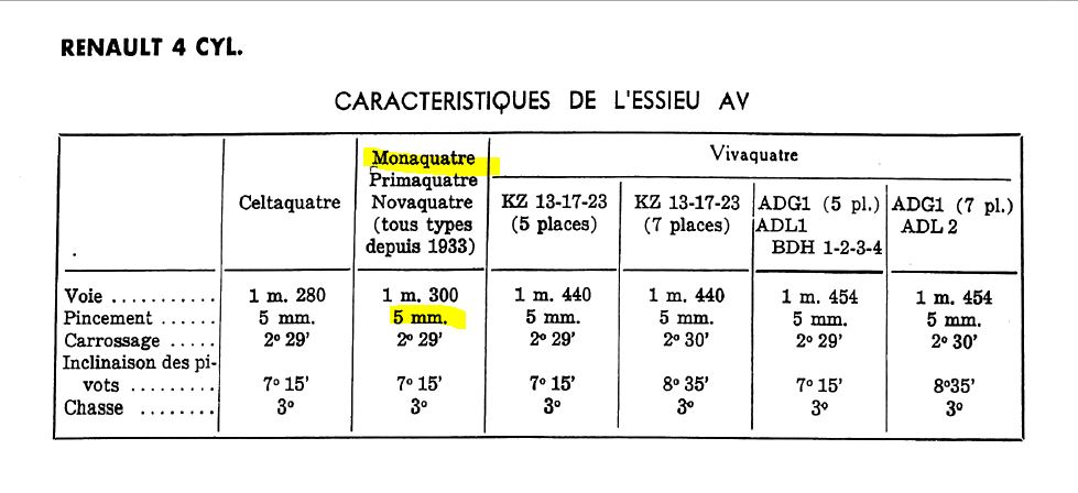

Gilles hier soir par téléphone je t'ai donné les valeurs, 5 mm à l'axe de la jante,tu as l'air de douter alors voici la preuve.
Pour une propulsion c'est pincement, comme tu n'as pas l'équipement le mieux c'est de poser des jantes nues, sinon roues posées avec les pneus et tu te débrouilles pour faire la mesure.

En te remerciant pour tes recherches Tamalou, ce que je doute n'est pas la valeur de 5mm, entre l'avant et l'arrière des jantes, mais la méthode d'application dont je parle dans un remarque précédente. Roue au sol ou sur chandelles, car sur tous les sites que j'ai parcouru, aujourd'hui, l'on parle de roue au sol. En 1930 la mesure se faisait peut être sur chandelles. Dans la revue technique d'atelier pour la Monasix l'on parle aussi de X mm mais Louis ne dit pas comment il fait sa mesure.

La bonne méthode c'est les roues au sol pneus à la bonne pression voiture en ordre de marche, avec capots, moteur et plein'huile.
Mais il est admis un voile des jantes de ± 3mm ce qui fait que tu peux trouver de +6 à -6 mm sans rien faire attention d'en tenir compte.
Donc ce réglage est à à faire en dernier.
Avant toute chose le plus important c'est de vérifier si l'essieu n'est pas faussé, si il est bien en ligne et parallèle avec le pont.
