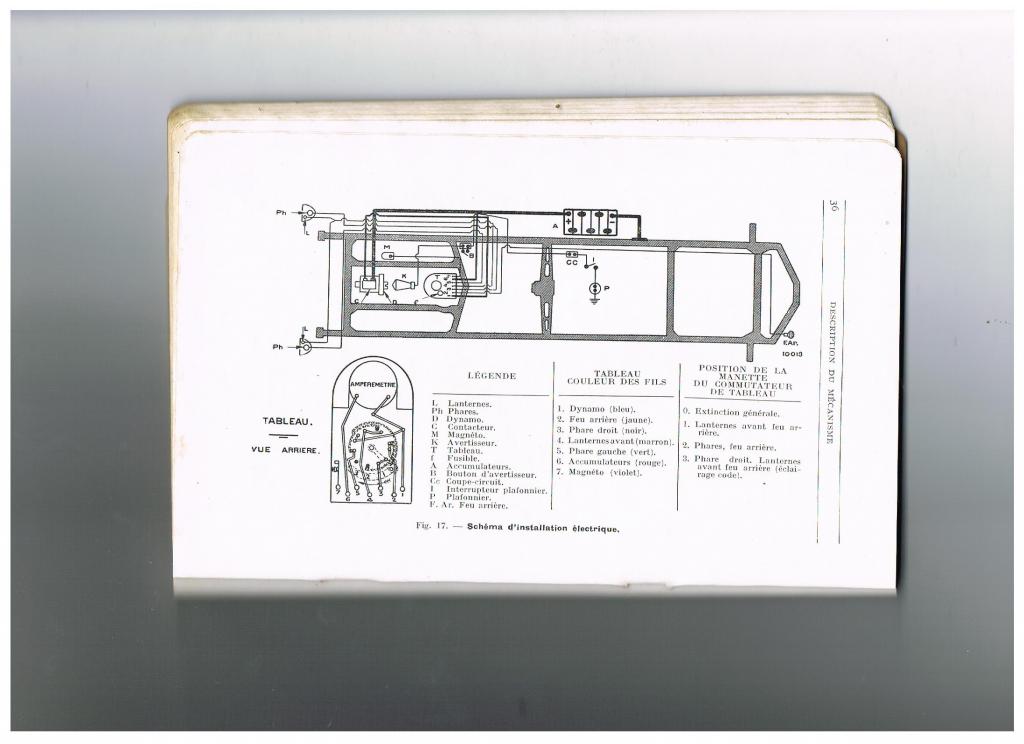

MessagePosté le: Dim 7 Sep 2014, 18:40    Sujet du message: Schéma électrique éclairage et klaxon pour KZ (KZ0) Répondre en citant
Le schéma n'est peut être pas celui de la KZ il y a quelques diférences peut être un schéma de NN ?.
Voici le lien http://www.sendspace.com/file/fcb8rt
Sur le schéma 5 bornes sous le contacteur
Dans la réalitée sur ma KZ il y en a 7
J'aimerai bien trouver le bon schéma.
J'ai remis les choses en ordre sauf que maintenant mes veilleuses sont alumées en permanence.
Je n'ai pas trouver le fil venant du volant ? ni rien au pied du volant ?
La cosse sur le klaxon tourne dans le vide, quelq'un sait-il comment ouvrir le klaxon et sont schéma de branchement.
Un autre fil arrive au klaxon à gauche - ou autre ?
Qui as des infos sur le circuit électrique et sur le klaxon.

MessagePosté le: Dim 7 Sep 2014, 18:58    Sujet du message: Schéma électrique éclairage et klaxon pour KZ (KZ0) Répondre en citant
Si ça peu t'aider, j'ai ce schéma.

MessagePosté le: Dim 7 Sep 2014, 21:11    Sujet du message: Schéma électrique éclairage et klaxon pour KZ (KZ0) Répondre en citant
Là au moins c'est plus clair, cela va bien m'aider pour m'y retrouver.
Apparement pour le moment c'est pas dans le bon ordre sur le mienne.
Je vais revoir tout cela.
