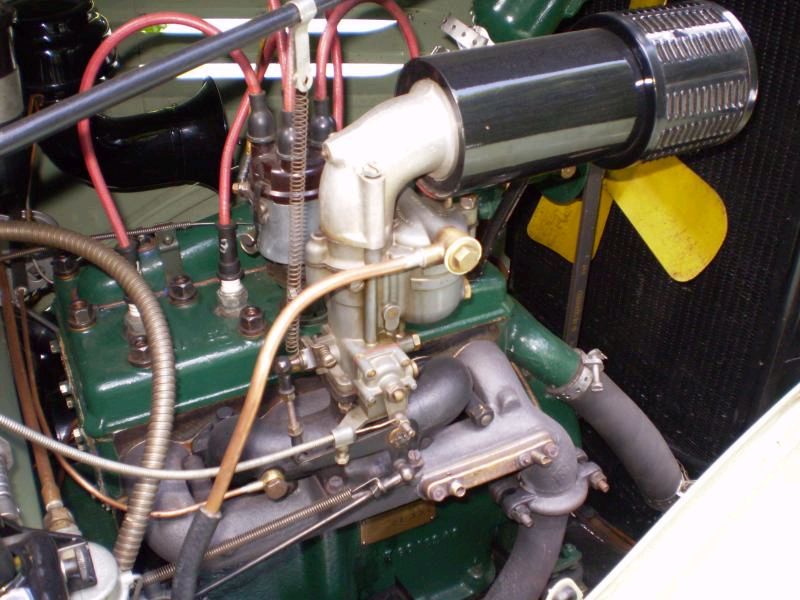

Qui pourrai me dire comment je pourrai trouver sur le marché de l'automobile et chez qui? L’équivalence de la durite inférieur entre le moteur et radiateur.

Pour la Mona4 YN4, j'ai acheté de la durite au mètre au bon diamètre et j'ai coupé à longueur ce qu'il me fallait. à l'époque réseau AD!

Vu que la sortie base du radiateur n'est pas dans l'axe du branchement sur le moteur, il y a un débordement vers la droite de 25mm environ. Ce qui revient à dire qu'il faut une durite près formé de préférence de diamètre de 36/38mm.
J'ai commencé cette après midi mes recherches, s'il s’avère que je trouve ceci, je vous en communiquerez les références. Pour ce qui est de l'entrée je pense avoir la solution dès demain.

Une durite droite se prête parfaitement au montage, c'est suffisamment souple pour s'adapter! C'est d'ailleurs ce qu'il y avait à l'époque, je n'ai rien inventé.
