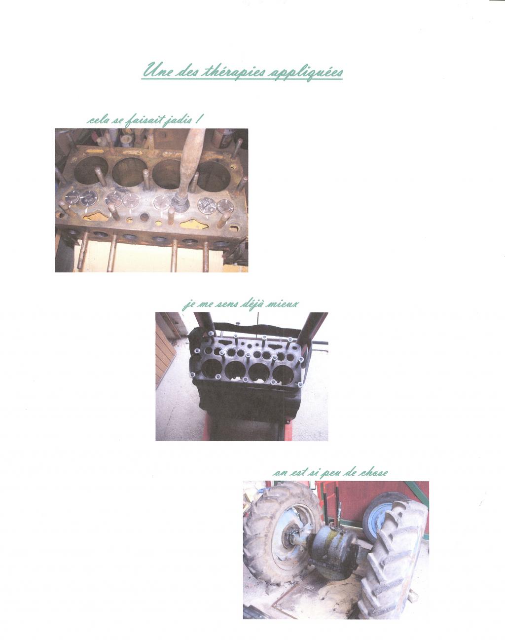

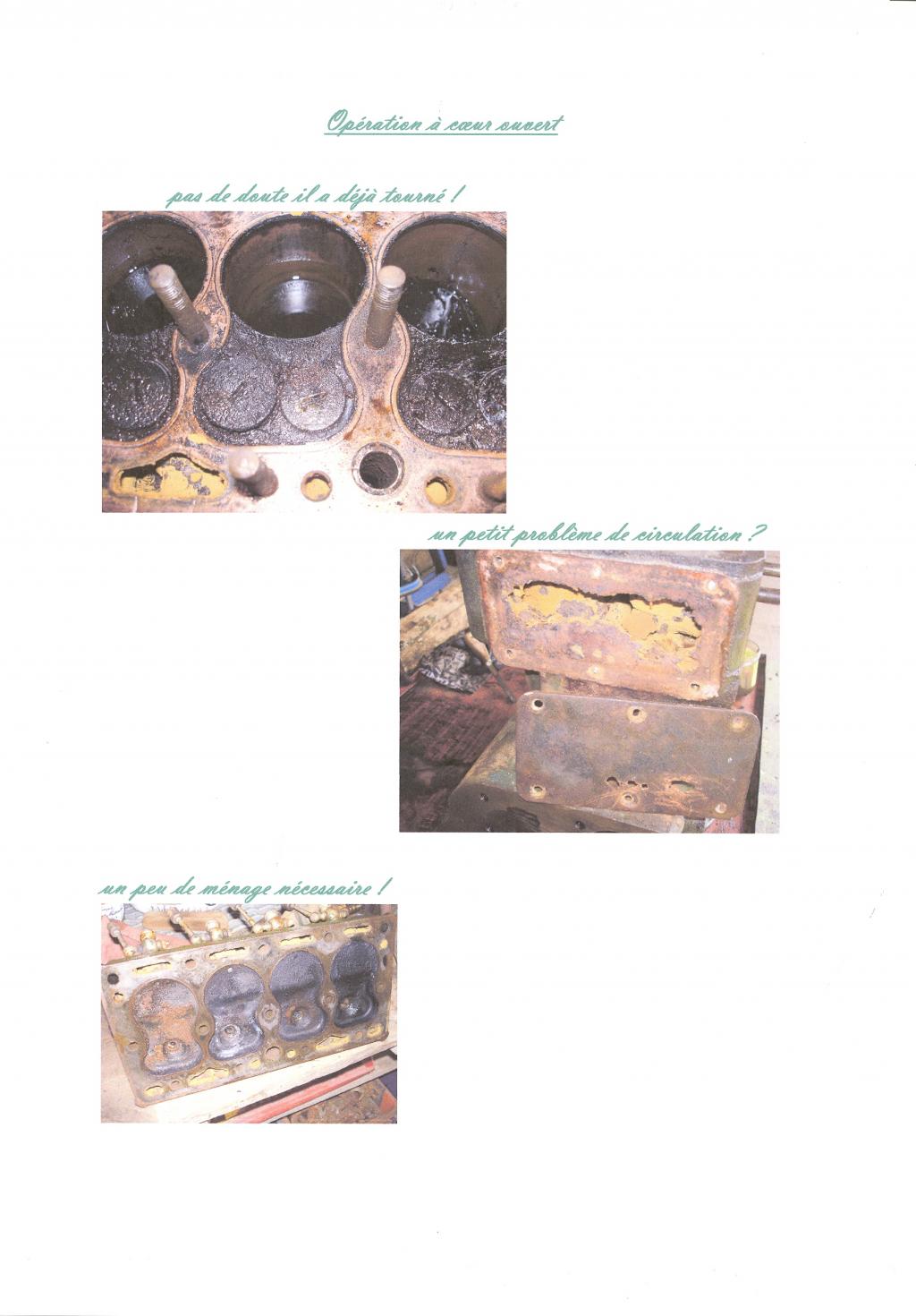

Comme promis qques détails sur mon tracteur RENAULT YL :
D'abord je confirme qu'il n'a pas de freins sur les roues. Trois modèles sont sortis: - le routier ,phares et freins à tambour sur les roues arrières.
- l'agricole et le vigneron , frein sur l'arbre entre la boite et le pont ( une poulie,2 mâchoires et un levier).
J'ai effectué un recensement en 2009/2010.Sur les 519 produits entre 1933 et 1938 il doit en rester une centaine dont une douzaine qui tournent.

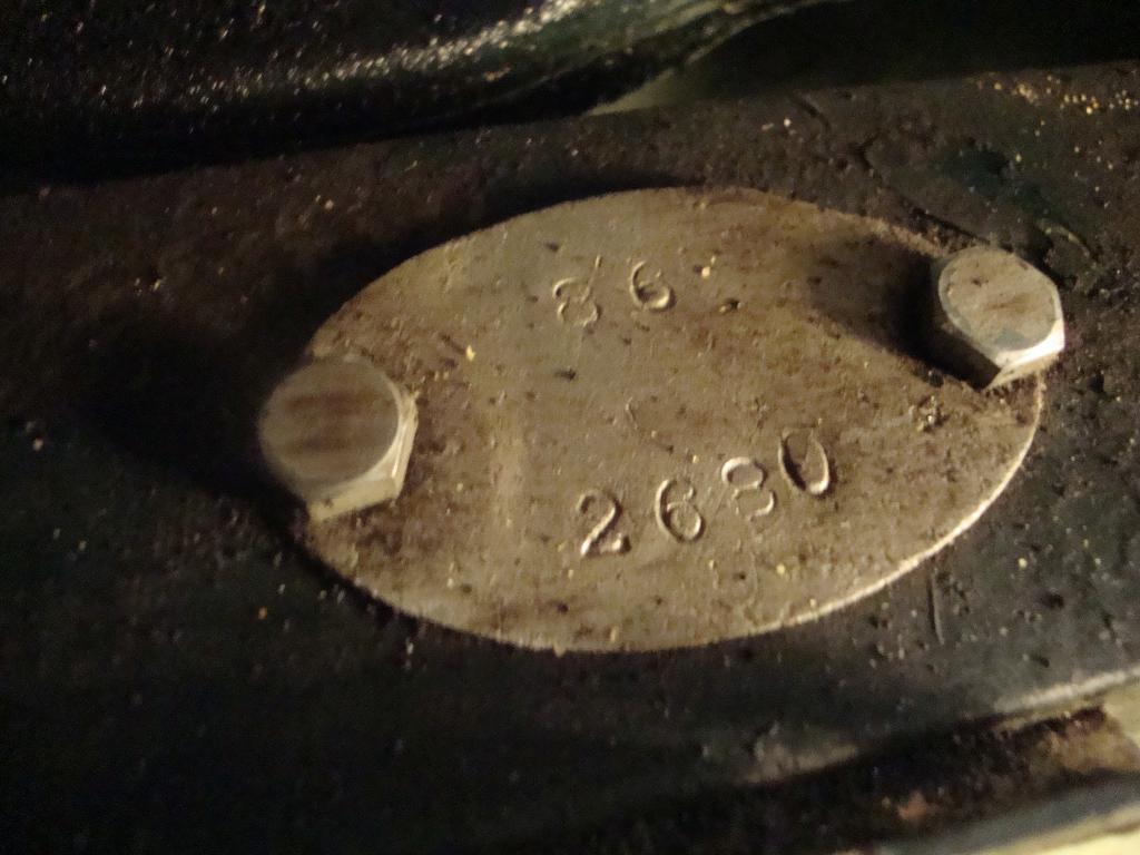

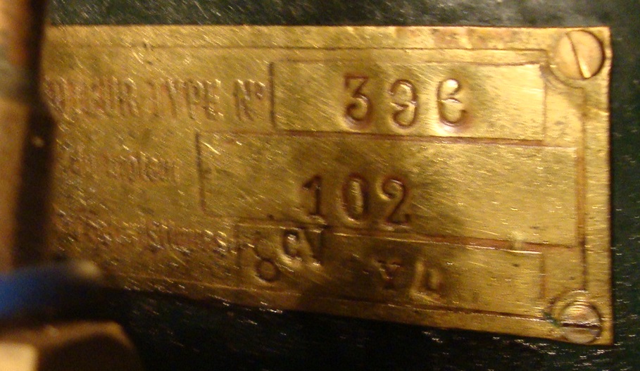

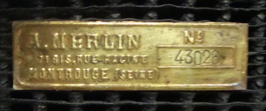

Ci après les plaques d'identification et qques pages du fascicule mis à disposition des visiteurs dans les manifestations auxquelles je participe (locomotion en fête,journées du patrimoine...)et que j'appelle "le journal de ma renaissance"

Le petit n'a pas de plaque losange ? Cool

J'aimerais bien voir les différences entre le 396 pour ce tracteur et ceux des autos, déjà il est équipé d'une magnéto, alors quel est ce bloc à la place de la dynamo. Idea

ces YL ont bien une plaque losange mais le mien a du la perdre en virant trop vite dans un champ.
je sais que sur la plaque ovale 86 veut dire le 86e sur 519.
l'organe à gauche de la magnéto est le régulateur (à masselotte) qui , par l'intermédiaire d'une tringlerie , actionne un volet dans la pipe d'admission.
je ne connais pas les différences entre le moteur 396 voiture et le même tracteur.il me semble intéressant de les comparer.
pour définir globalement la restauration: j'y ai consacré 1000H environ.il a été arrêté en 1962.je l'ai acheté en 2006 et restauré en 2009/2010.j'ai changé 2 poussoirs de soupape cassés.il n'y a pas une vis ou un .boulon que je n'ai pas démonté. après tout ça j'ai mis de l'essence et il a démarré à la première compression ( à la manivelle bien sur ).2 semaines après je le présentais à la locomotion en fête et obtenais une coupe pour la qualité de la restauration.
peut être avez vous remarqué les "robinets" au dessus de la culasse.il faut mettre qques gouttes d'essence dans la coupelle , ouvrir puis refermer le robinet cela favorise le démarrage à froid.
pour parler carburant au début je mettais du 95 + additif. cela freinait le pointeau et le niveau dans la cuve baissait ce qui arrêtait le moteur au bout d'un moment.un ancien m'a conseillé du 98 + 1% d'huile 2 temps et depuis je n'ai plus de pb.il ne fume pas pour autant.
