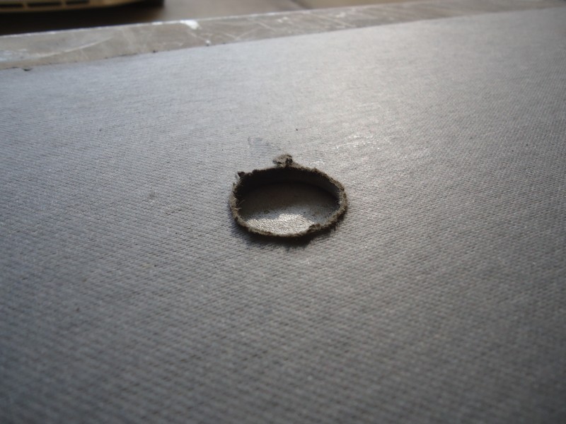

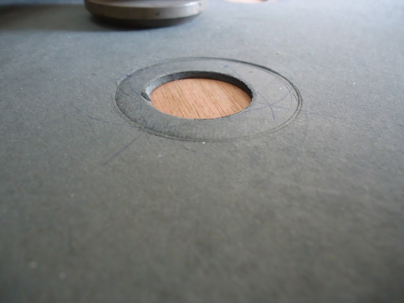

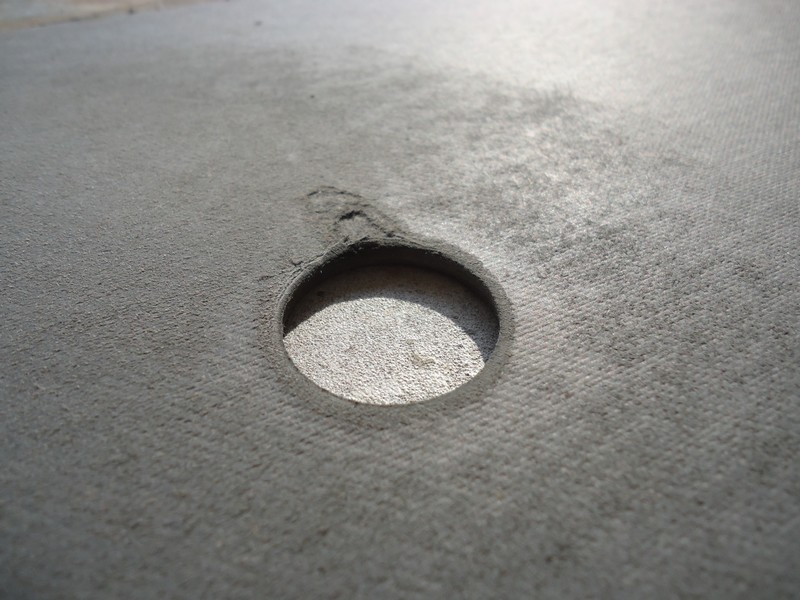

Après plusieurs essais il c'est avéré que la meilleure façon de découper le carton c'est à la scie sauteuse et les trous au delà de 10 mm, à la scie cloche.

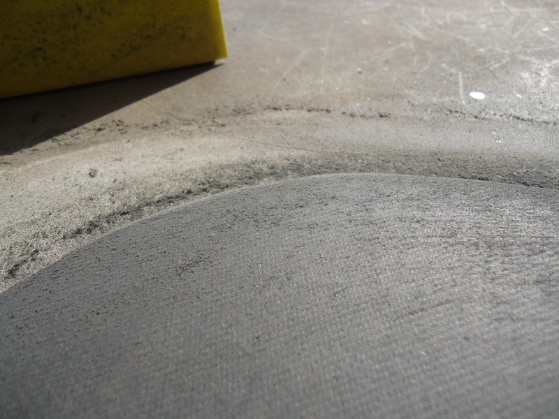

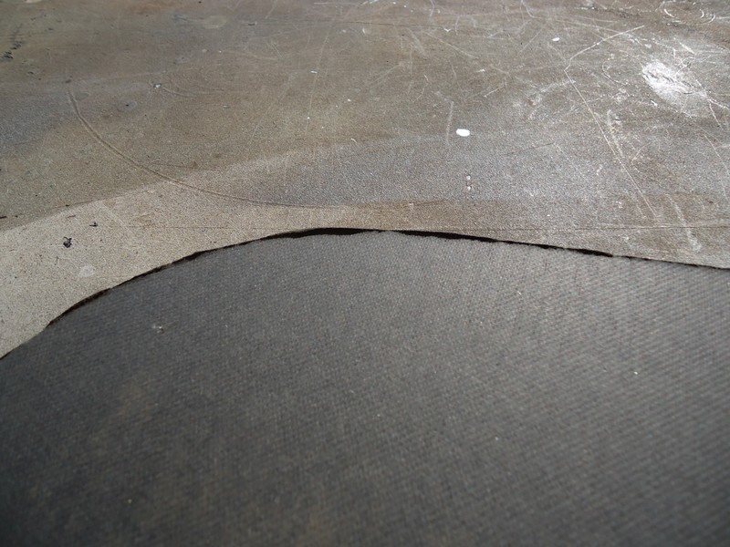

Les trous réalisés à la scie cloche présentent une grosse bavure qui seras supprimée par un ponçage au papier à poncer de 120.
Après ponçage.
Idem pour les chants.
Avant
Après ponçage.

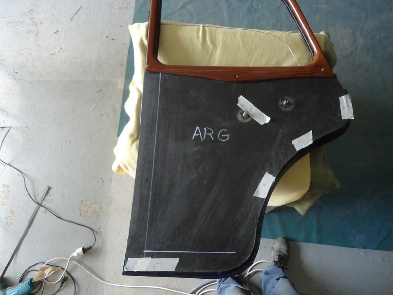

Pour le traçage j'ai utilisé les habillages d'origine, ensuite découpe du panneau et ajustage si besoin à l'aide de repères en Tiro.

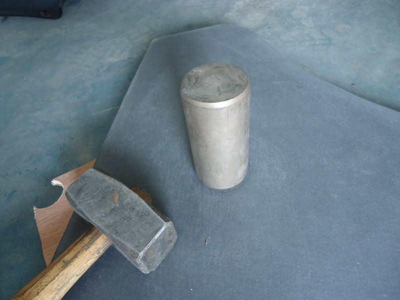

A l'aide d'un mandrin en acier et d'un "GROS" marteau, réalisation de l'empreinte de raidissage au niveau des passages de poignées et manivelles.
La zone comprimée assure un dégagement du mécanisme et raidit légèrement le tour du trou.

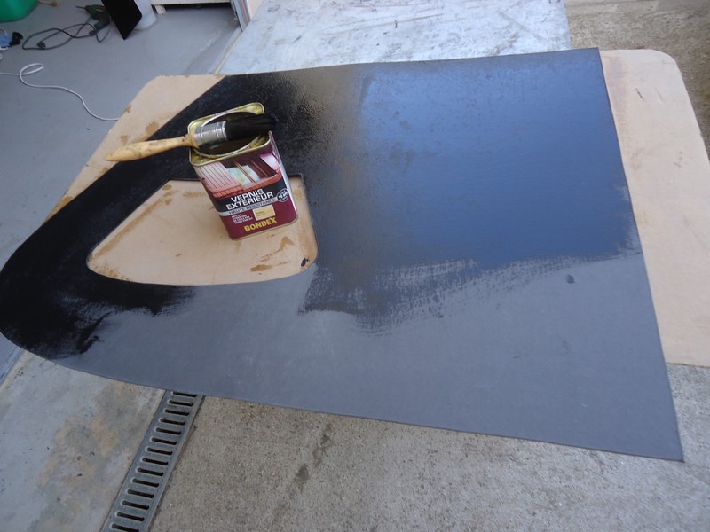

J'ai préféré les vernir pour assurer une meilleure résistance à l'humidité. Razz

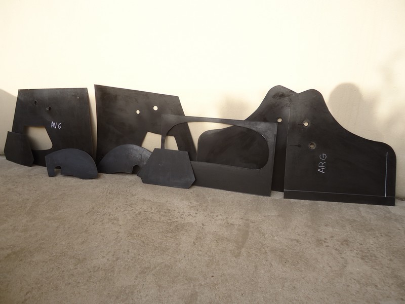

Voici tous les panneaux en carton terminés

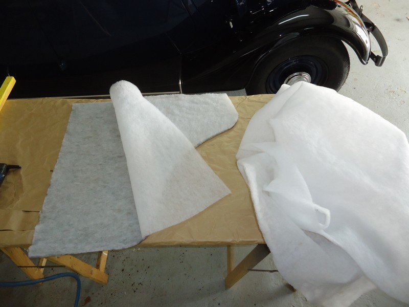

2 - le molleton
3 - le tissus
Le molleton utilisé n'étant pas très épais il a fallu le doubler et ça tombe bien.
La première couche a été collé à la néoprène en bombe sur le carton, puis découpée au plus proche.

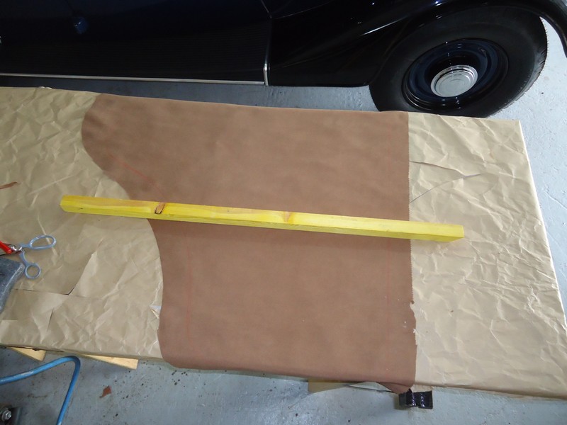

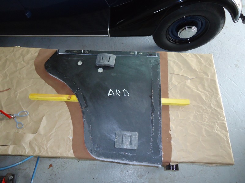

Les panneaux de la CELTA sont bombés en creux, il faut en tenir compte pour qu'une fois posé le tissu soit bien tendu.
Il est nécessaire de bomber le carton , mais le tissu lui doit être plat.
J'ai intercalé une cale de bois de l'épaisseur du creux souhaité.
La pose de deux poids permet de maintenir le carton en forme.

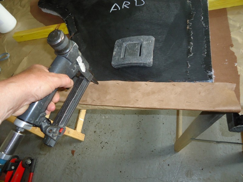

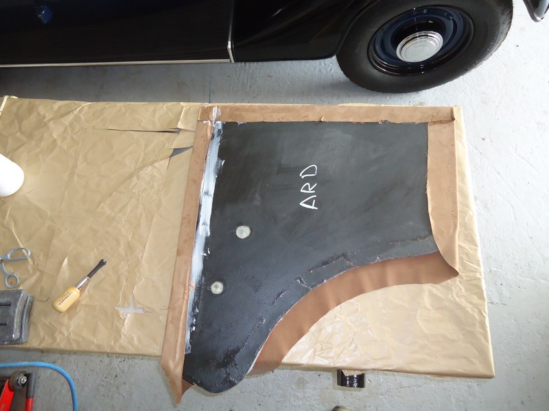

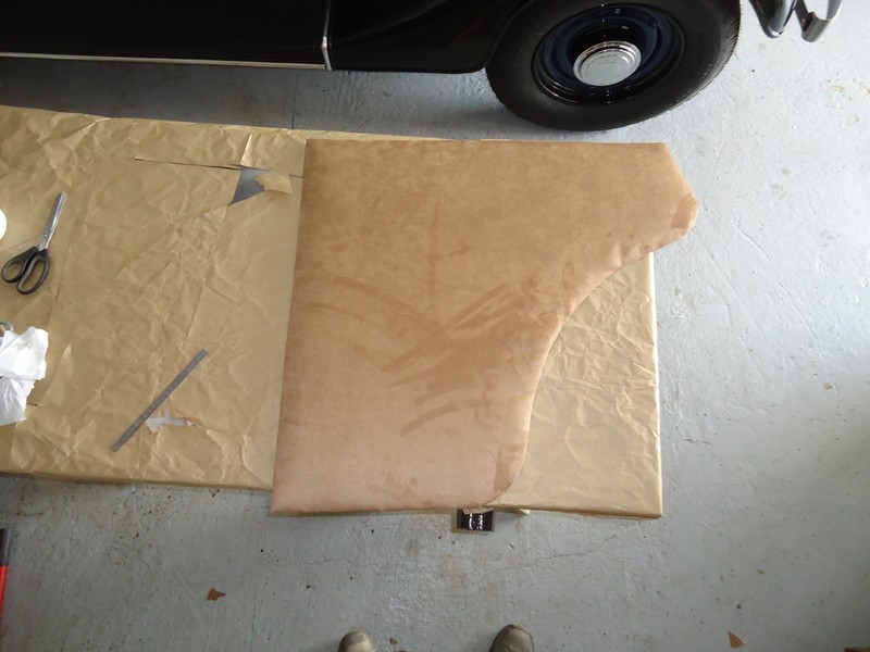

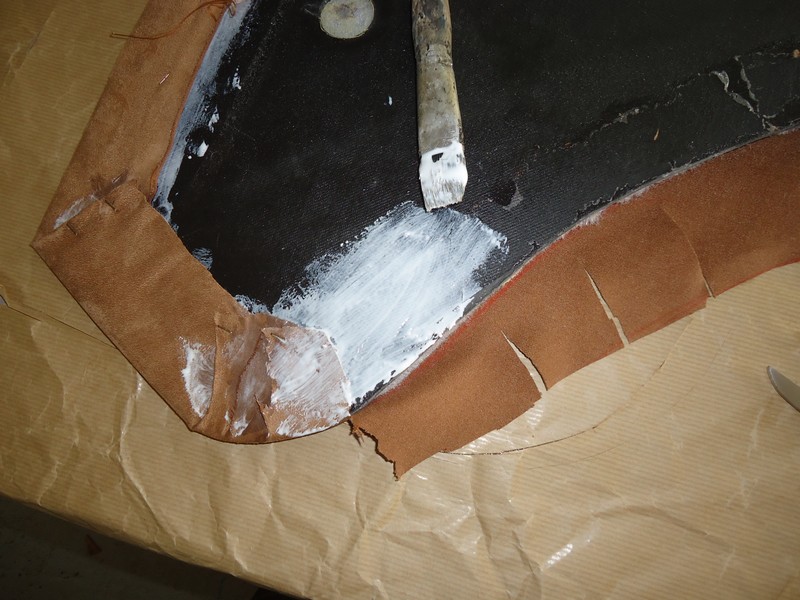

Enduire de colle à galon la partie supérieure du panneau et rabattre le tissu.
Pour le tenir en place le temps du séchage, j'ai utilisé une agrafeuse.
Faire de même en partie inférieure en tendant le tissu.

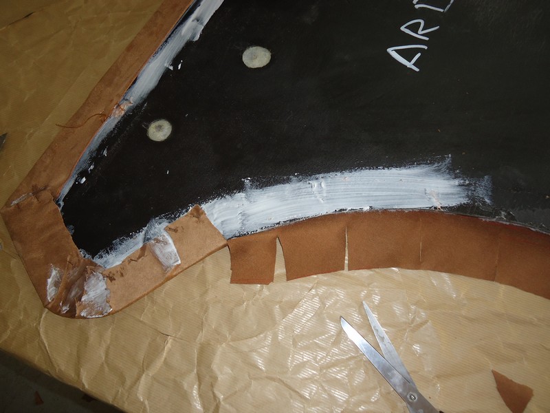

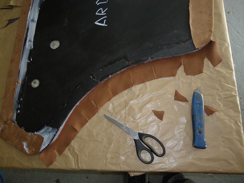

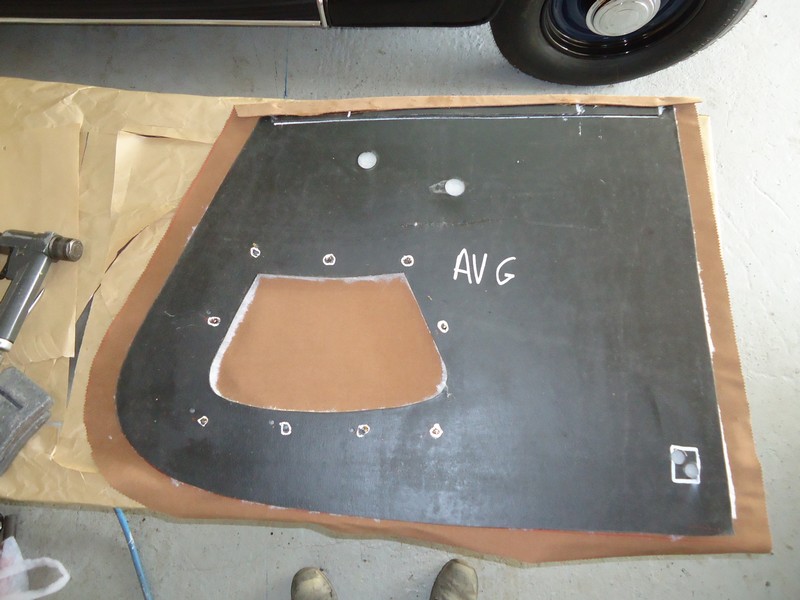

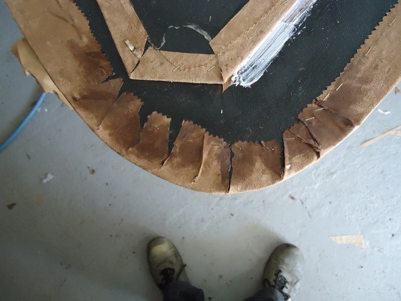

Ensuite l'arrière coté montant
Encocher la courbe.
Attention de ne pas allez trop près du pli sous risque de voir la coupe sur la face visible.
Coller, rabattre, agrafer.
En tendant toujours bien le tissu.
Il reste la couture du tour à faire, mais avec le sellier qui a la machine.

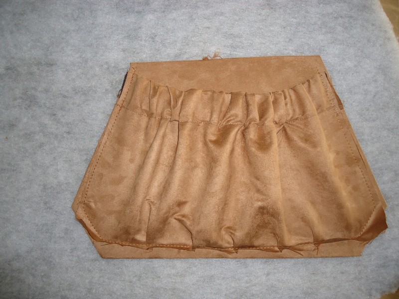

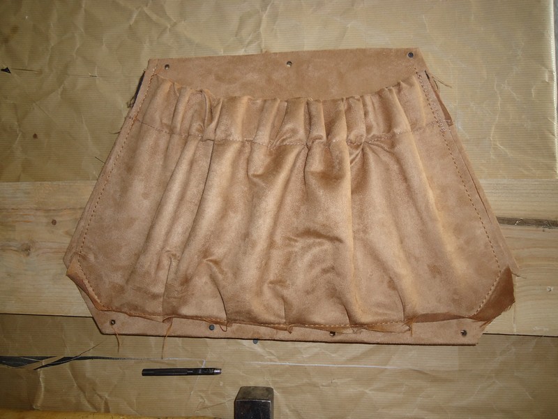

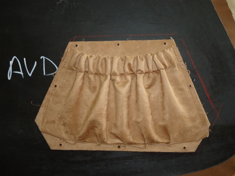

Les panneaux avant comportent une "poche" qu'il faut poser dans une découpe mais seulement après l'avoir habillé.

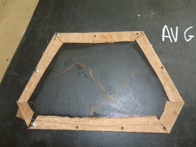

Faire les trous de fixation.
Positionnement de la poche, reproduction des trous sur le panneau et fixation par collage et rivets.
Comme les panneaux AR ceux de l'avant sont en creux, d'ou la présence de la cale de bois.
La seconde couche de molleton va rendre les rivets invisibles.

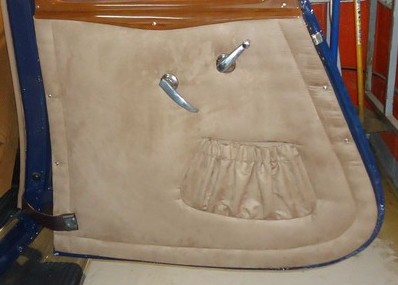

L'endroit avec la poche en présentation.
L'envers avant la pose de la poche.
La poche est posée pour présentation avec des vis..
Détail de l'arrondi.
Il est nécessaire d'ôter les agrafes après le séchage de la colle pour 2 raisons.
1 - elles risques de ressortir au travers du tissu et de devenir blessantes (les tâches de sang c'est pas très décoratif).
2 - la machine à coudre ne va pas aimer passer dessus.

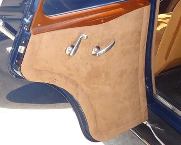

Passage chez le sellier.
Une fois la couture de tour réalisée.

1) je n'ai pas compris (mais c'est peut-être normal car je ne suis pas devant la pièce) le principe du tasseau de bois pour la courbe? Il permet de mettre un peu plus de tissu nécessaire lorsque le carton sera courbé?
2) Je pensais, mais je n'ai pas vérifié sur mon YN2, que la poche venait en surépaisseur. C'est à dire qu'on la rajoutait sur le tissu déjà posé. Là je ne comprends pas bien: elle semble venir dans un trou du carton mais avec un tissu non percé? Shocked
3) la couture est "prise" avec le carton?
MessagePosté le: Mer 18 Juin 2014, 12:49    Sujet du message: Fabriquer des habillages de portes Répondre en citant
Réponses :
1 - justement non le tissu doit être plus court que le carton.
Lorsque le panneau est posé sur la porte il est en creux, le but du tasseau c'est de créer une courbe du carton plus importante et de laisser le tissu tendu.
En termes de géométrie la corde est plus courte que l'arc ce qui fait que le panneau va rester courbé.
La couture finale plaque le tissu sur le carton.
La pose va redresser le panneau et ainsi diminuer la courbe (la flèche) et le tissu sera tendu au mieux, cette méthode est vrai pour du tissu très peu élastique.
2 - La poche terminée, doit être posée à l'intérieur du panneaux, dans une découpe .
Bien évidement mais j'ai oublié de faire la photo, il faut après avoir collé le tissu tout autour du carton le découper autour du trou et le rabattre vers l'intérieur et le fixer de la même façon.
La poche est donc collée et fixée sur le rabat de la découpe.
3- les coutures du tour sont "prise" avec le carton raison pour laquelle il est nécessaire d'avoir accès à une grosse machine comme dit au début, sinon ???
Je ne suis pas certain que ce soit plus clair, mais sur la MONA les panneaux sont plats et pas de poche. Razz

Si je comprends bien  (re Embarassed ) c’est le tissu qui tient la courbe du carton? Le tissu ne risque pas de s'allonger au fil du temps? ou de se déchirer par le vide créé entre lui et le carton si on l'accroche?
MessagePosté le: Mer 18 Juin 2014, 16:41    Sujet du message: Fabriquer des habillages de portes Répondre en citant
Tu as bien compris, le tissu ne risque pas de s'allonger car le panneau est fixé sur la porte et conserve le galbe et c'est du carton pas de l'acier à ressort. Wink
Il n'y a pas de vide puisque'il y a le molleton entre les deux, en réalité le galbe est assez faible 15 mm environ sur la hauteur, c'est juste que si le tissu n'est pas tendu il plisse.
