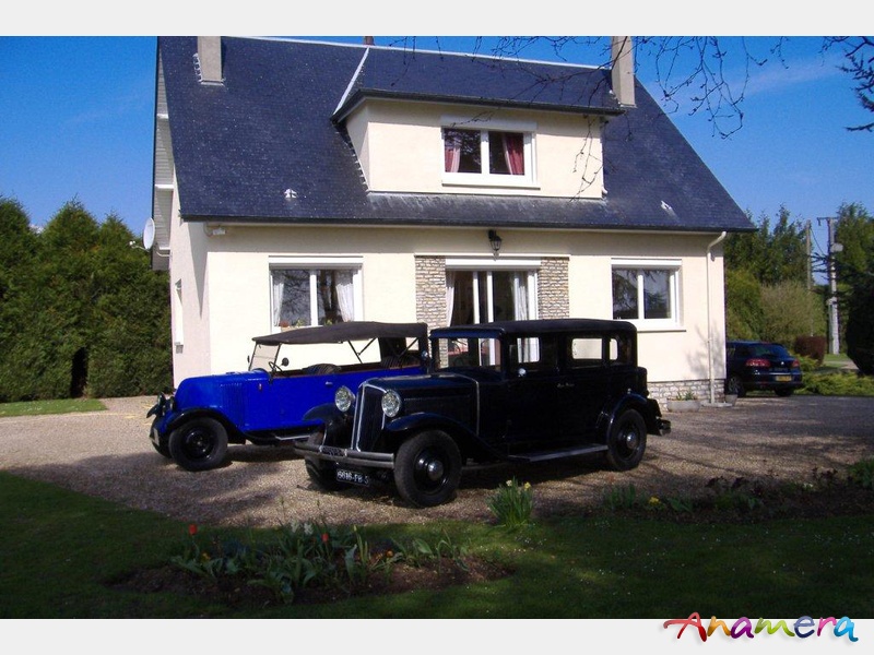

Cette voiture est a vendre sur le net, elle a un certificat de la FFVE au nom de l'ancien proprietaire francais en la decrivant comme PG4 avec le numero de chassis 525963 annee 1932, mais ressemble a une PG5. Il faut prevoir quand meme un voyage a Athenes pour la voir et faire offre eventuellement  Smile

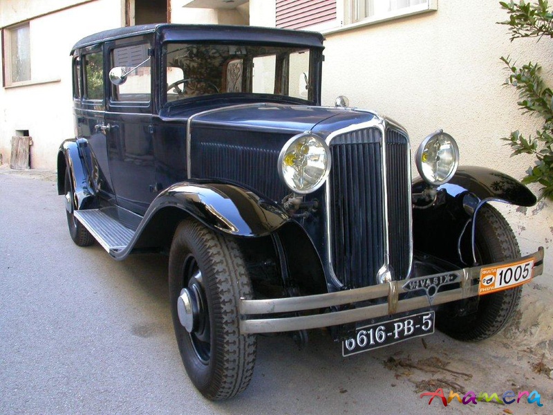

Une Vivasix ne devrait avoir ni étoile de calandre ni calandre thermostatique >>> Vivastella PG5, il me semble Okay
Accessoirement, l'attestation FFVE, ancienne, ne répond plus aux exigences actuelles de formalisme du SIV : sera-t-elle encore acceptée en Préfecture ?
Messages: 21 227
MessagePosté le: Dim 1 Juin 2014, 20:15    Sujet du message: PG 4 525963 sur le net Répondre en citant
Regardez la première photo et fixez la calandre. Avec un tout petit peu d'imagination on croirait qu'il s'agit de la Reinastella de la collection Renault.
Pour le modèle, c'est manifestement une voiture de l'année modèle 1932 donc logiquement une Vivastella PG5 (Plus de Vivasix). Mais il manquerait les lanternes d'auvent.
Le numéro losange (525963) donne bien d'ailleurs une sortie début 1932.
Messages: 17 899
MessagePosté le: Dim 1 Juin 2014, 20:33    Sujet du message: PG 4 525963 sur le net Répondre en citant
L'intérieur, qu'on voit peu, paraît modeste pour une Stella Question
Messages: 8 873
MessagePosté le: Dim 1 Juin 2014, 20:53    Sujet du message: PG 4 525963 sur le net Répondre en citant
Cette voiture possède bien une carrosserie de PG4 millésime 31. En 32, la caisse est différente. Plus logiquement je pense que nous sommes bien en présence de la PG4 525963 dont la calandre a été rajeunie, à une époque inconnue.

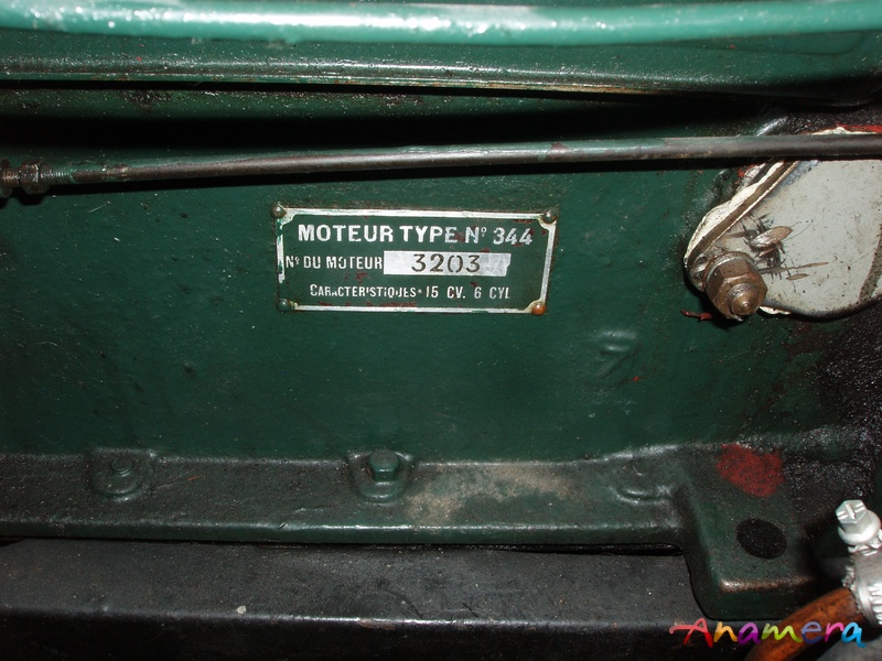

D'accord avec Kerso. Une PG5 devrait avoir un moteur type 370 Wink

Alors ce serait plutôt une PG4 d'après vous, avec calandre 32. Mea culpa, je n'ai regardé que la calandre. Pourtant le numéro losange il est bien de 32. Voilà pas mal d'anomalies.

Et son numéro de série pourrait il provenir d'une vente tardive et d'un avant rajeuni directement à l'usine..... il serait intéressant de voir sa fiche car les emboutis de la nervure de capot correspondent aussi à la calandre postérieure et pas à un millésime 31! la caisse, elle si, avec sa casquette de parebrise que n'avait plus la PG5.

La description, sur le site anamera.com :
Citation:
Specifications:
Year: 1932
Make: Renault
Model: Vivasix PG4
Body: 4 dr. saloon
Chassis number: 525963
Body number: 161294
Engine number: 3203
Engine type: 344
Engine specs: 3,2 litres, 6 cyl., 15 bhp, 1 carburetter
Options: frontal radiator, manual transmission, unit gearbox, disc wheels, transverse rear suspension

Vente tardive probablement. Mais je doute, pour le rajeunissement chez Renault. Ils auraient mis une étoile de Stella sur une telle finition ? Shocked

En 80 ans il a pu s'en passer des choses pour que la voiture nécessite le changement de la calandre et du capot moteur mais on a déjà vu des autos rajeunies à l'usine, ou des autos intermédiaires entre 2 millésimes... assemblées avec ce qu'on avait sous la main!!
