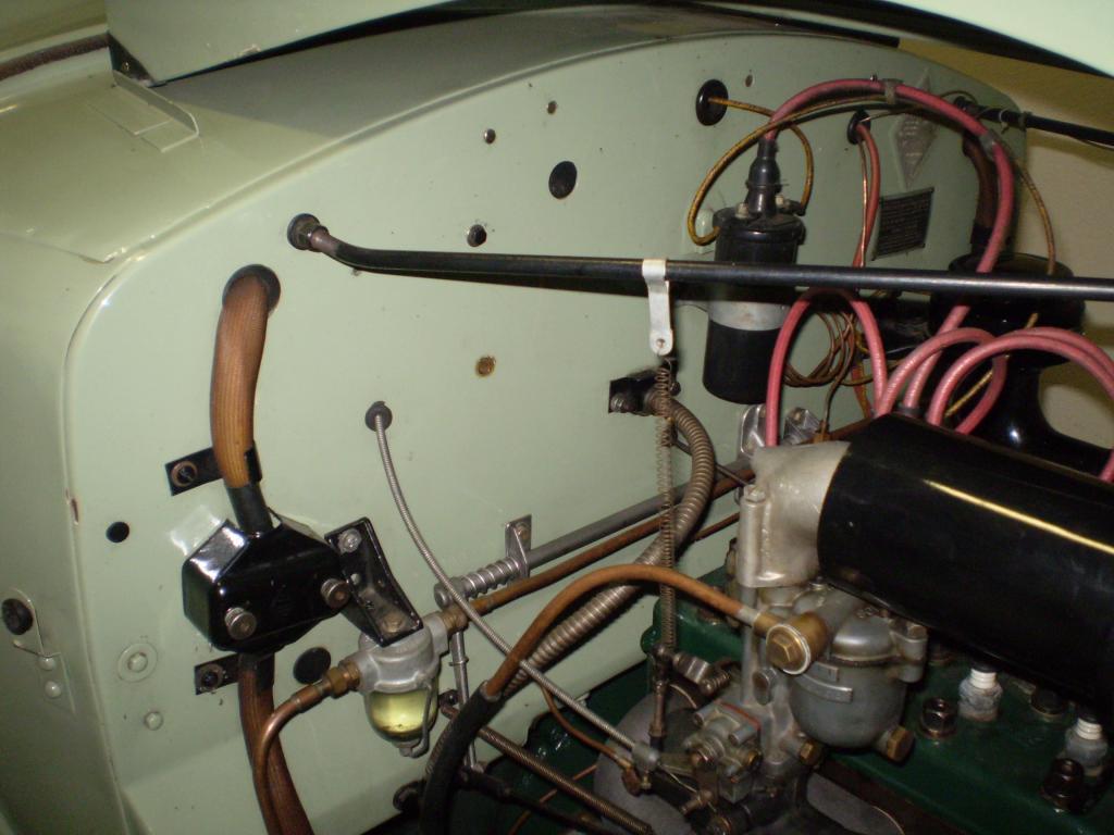

Quand j'ai acheté ma mona4 YN1 SA de 1933 , il y avait un bol décanteur dans la malle et je souhaite aujourd'hui le monter sur la voiture .
Par contre , c'est un bol qui n'a pas de fixation prévue sur le tablier.
Si une personne pouvait me communiquer des photos d'installation sur une MONA , cela devrait m'aider à trouver la bonne solution pour être au plus près de l'origine ?

J'avais fait ça:
MessagePosté le: Ven 30 Mai 2014, 07:50    Sujet du message: Bol Décanteur Filtre à Essence Répondre en citant
Le montage du coach de Kerso:

Merci à tous les deux pour ces photos car je comprends maintenant comment était monté le bol sur la MONA car j'ai le même que celui de PriMax 4 .

Si tu as le méme que celui de la photo 1 (en bas à gauche) c'est du zamack qui a mal vieilli (sur l'image il est cassé,il avait refusé le démontage )
Sur la photo 1 en haut à droite c'est un montage avec des embouts mâle/mâle et un assemblage rondelle pour pouvoir le fixer à la pénétration du tube essence.

trouver sur le net:
