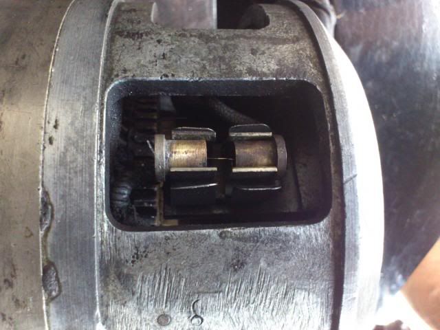

PostPosted: Thu 22 May 2014, 16:13    Post subject: Dynamo en panne ? Je n'ai pas de 12 volts Reply with quote
Cyber Papy,
ici une photo. j'ai soudé un fil de cuivre entre les deux bonnets.
J'espère que resister de 20 ampères Embarassed
excuse mon francais, cést tres difficile Wink

PostPosted: Thu 22 May 2014, 17:49    Post subject: Dynamo en panne ? Je n'ai pas de 12 volts Reply with quote
... et que cela protègera tout de même la dynastart en cas de court-circuit Embarassed

PostPosted: Thu 22 May 2014, 19:59    Post subject: Dynamo en panne ? Je n'ai pas de 12 volts Reply with quote
Fusibles de secours
Un fil de 0,05mm de diamètre constitue un fusible d'approximativement 5 A. C'est à dire qu'il résiste indéfiniment à un courant de 4 A et fond "rapidement" sous un courant de 10 A
C'est le fil que l'on trouve dans les câbles très souples comme les têtes de lectures de tourne disque ou les fils très souples de la marque " Scindex"
Un fil de 0,2mm de diamètre comme celui que l'on trouve dans les fils souples de lampe constitue donc un fusible de 5 A x ( 0,2 mm / 0,05 mm )² soit 20 A
L'inconvénient est que juste avant de fondre le fil est à plus de mille degrés Evil or Very Mad ( 1085 °C)
Il y a donc un risque d'incendie.
Sur l'image ci dessus les supports font 40 pixels et le fil 2 pixels
Si on considère que les supports fusible font 8 mm cela fait un fil de 8mm x 2pixels / 40 pixels = 0,4 mm de diamètre
soit un courant nominal de 5 A x ( 0,4 mm / 0,05 mm )² soit 80 A et une fusion garantie à plus de 160 A
Attention : Ma mesure n'est pas précise .
Mais si c'est bien le cas la remarque de Fossoyeur est fondée
Je vous engage à chercher rapidement un bon fusible sous verre et à le souder à la place de votre fusible.

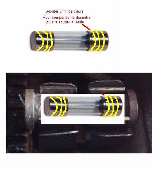

PostPosted: Fri 23 May 2014, 12:04    Post subject: Dynamo en panne ? Je n'ai pas de 12 volts Reply with quote
Fusible sur mesure
comme dit j
Juerg wrote:
Je ne crois pas qu'un peut faire soi-même des fusibles qui fonctionnent comme il faut. Alors la voiture de sjors ne tient pas de fusible propre pour le moment.
Il vaut mieux utiliser un fusible "tout fait"
par exemple celui-ci chez Conrad
il suffit d'en prendre un plus petit et de l'adapter au diamètre du support. Par exemple en l'entourant de fil de ciuivre que l'on soude
