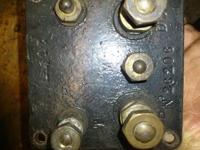

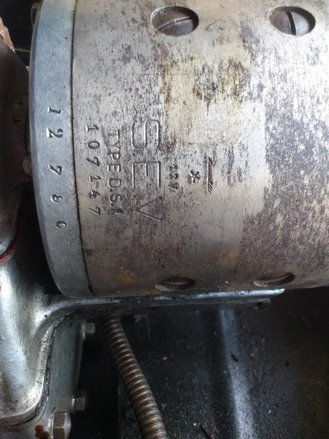

Le Dynamo, S.E.V type DS1 que un générateur de courant continu(DC) ou courant alternatif(AC)?
voice une photo le commutateur de démarrage.
Les Pôles ont descriptions DS, B et T.
excuse mon francais, cést tres difficile Wink

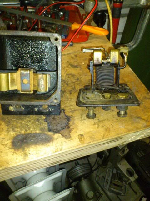

Sur les photos de Sjors il me semble que ce que l'on voit est un conjoncteur / disjoncteur
Il n'y aurait donc pas le régulateur qui figure sur mon schéma.
Le principe reste cependant le même. La limitation se faisant par le courant de charge.
