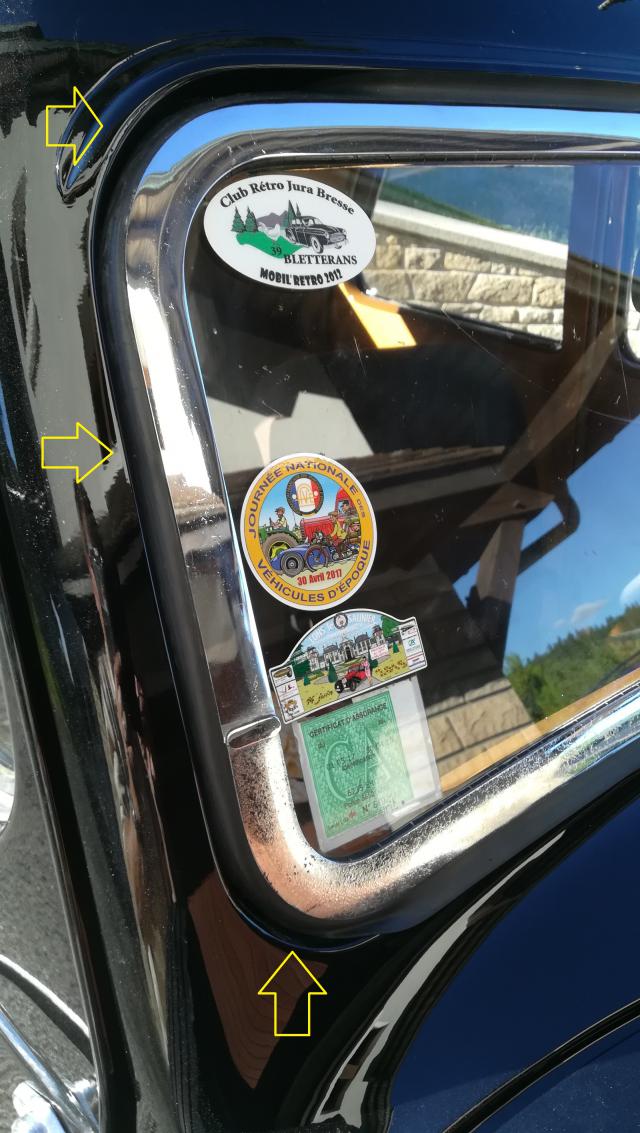

Voilà la photo en ce qui concerne le joint de pare-brise. Le joint est rentrant au niveau des flèches et il est débordant sur les parties horizontales haute et basse.

Je confirme donc que le joint de lunette arrière est a monter à l'envers et le joint de pare-brise lèvres rentrantes comme sur la photo postée précédemment.
