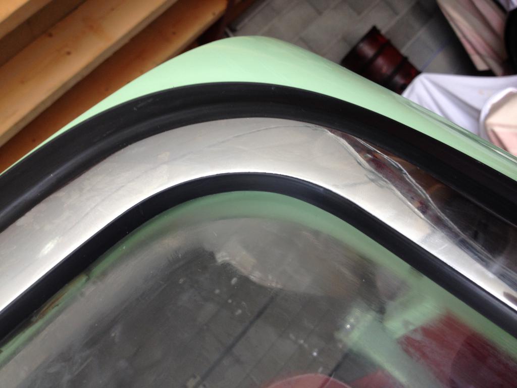

Ca y est, le pare-brise est remonté.J'ai supprimé le "joint de calage " du verre se trouvant à l'intérieur de l'entourage chromé (photos plus haut du joint scotché) et j'ai pu remettre la vitre avec un "joint à clé" que l'on retrouve chez les anciens vitriers en pourtour

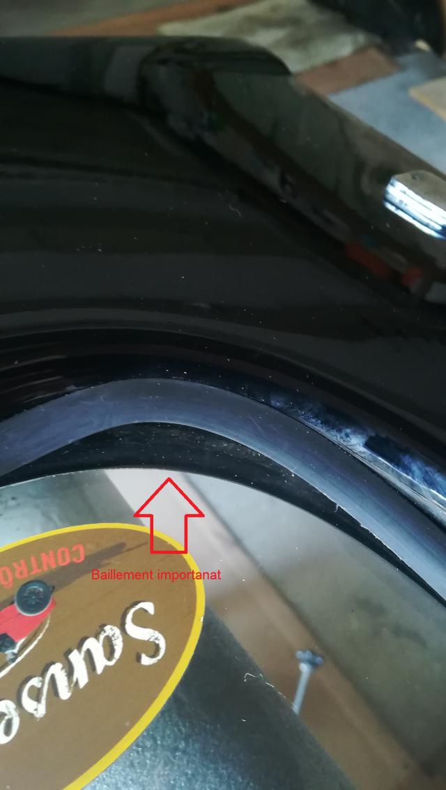

J'ai monté aujourd'hui le joint de lunette arrière commandé chez Depanoto.
Il ne va pas bien du tout dans les arrondis rentrant inférieur. Un bâillement important et je ne vois pas de quelle manière le résorber même en chauffant.
A l'origine la lèvre débordant sur la carrosserie était beaucoup plus importante.
Certains de vous ont du rencontrer le même soucis. Quelle solution de remplacement.

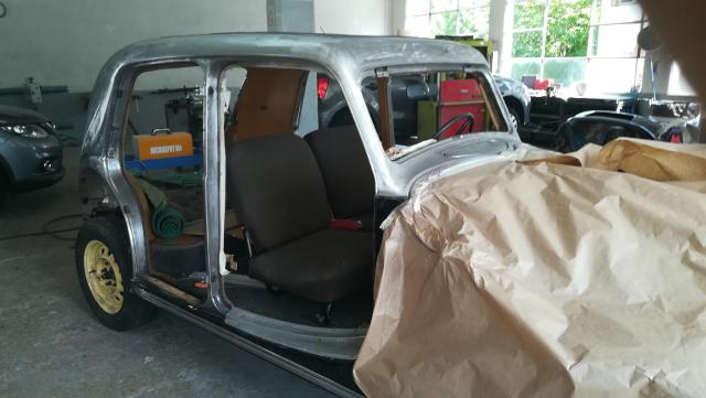

Photos . la tôle de la caisse a du être mise complètement à nue avant peinture

Ça ne sert à rien de le chauffer, étant en caoutchouc il n'est pas "thermo formable".
Sur ma Celte je l'ai posé à l'envers, c'est à dire que la partie qui devrait être à l'intérieur se trouve à l'extérieur, mais j'ai dû renforcer l'étanchéité avec un joint polyuréthane.
Si ça peut aider. Rolling Eyes

En principe les profilés joints caoutchouc de pare-brise de Dépanoto ou Enpi se montent bien, les défauts viennent souvent de la préparation ou du mode de pause.
En premier il faut déterminer la longueur du joint pour cela il faut être au moins quatre, on commence par placer le joint conte la tôle de la lunette arrière en démarrant par le centre, une personne le tient bien fermement, puis le dérouler toujours en prenant soin qu'il plaque toujours, attention il ne faut jamais tirer sur le joint, dans l'arrondi une autre personne le maintient ainsi qu'au centre de la partie supérieure et le dernier arrondi ensuite tracer le trait de coupe 4 mm après le démarrage du joint pour une lunette arrière, récupérer le joint le couper puis le laisser tremper dans une bassine d'eau chaude 1/4 d'heure et ensuite le monter avec sa vitre, puis 48 H après insérer du PR entre la coupe à l'aide d'un petit tournevis plat et effectuer en final un petit joint extérieur de 4mm de large que l'on lisse avec de l'eau additionnée de produit à vaisselle.

J'ai regardé ce matin pour monter le joint inversé. Pas de problèmes mais que se passe-t-il avec l'entourage de lunette arrière?
La feuillure du joint fait 8 mm pour une vitre de 6 mm. C'est un peu la raison pour laquelle cela ne va pas.
Merci pour les conseils de Celta83, mais le résultat ne sera jamais correct

Faire tailler une nouvelle vitre dans un verre de 8 mm ? Embarassed
