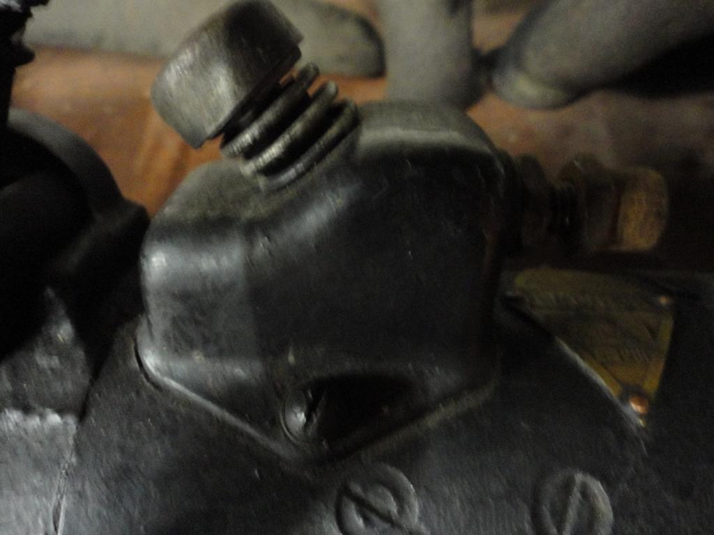

MessagePosté le: Dim 11 Mai 2014, 18:18    Sujet du message: Bouton poussoir pour lanceur démarreur ACX2 Répondre en citant
Peut être à ça, sur le démarreur.

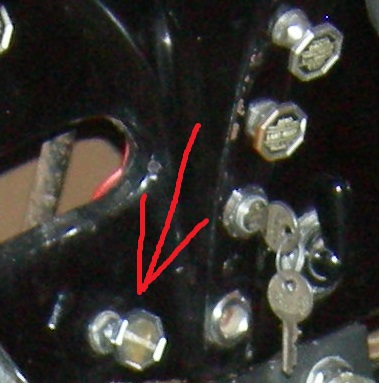

MessagePosté le: Dim 11 Mai 2014, 18:27    Sujet du message: Bouton poussoir pour lanceur démarreur ACX2 Répondre en citant
non c'est un bouton poussoir hexagonal au tableau de bord:
Messages: 3 489
MessagePosté le: Dim 11 Mai 2014, 18:45    Sujet du message: Bouton poussoir pour lanceur démarreur ACX2 Répondre en citant
OK. en poussant ça lance le démarreur.
Messages: 8 640
MessagePosté le: Dim 11 Mai 2014, 18:51    Sujet du message: Bouton poussoir pour lanceur démarreur ACX2 Répondre en citant
Oui seulement un bouton contact qui envoi le courant vers le relais de démarrage.
Messages: 3 489
MessagePosté le: Dim 11 Mai 2014, 19:00    Sujet du message: Bouton poussoir pour lanceur démarreur ACX2 Répondre en citant
C'est un bouton avec ressort qui revient automatiquement quand on lâche la pression?
Messages: 8 640
MessagePosté le: Dim 11 Mai 2014, 19:04    Sujet du message: Bouton poussoir pour lanceur démarreur ACX2 Répondre en citant
Oui Wink

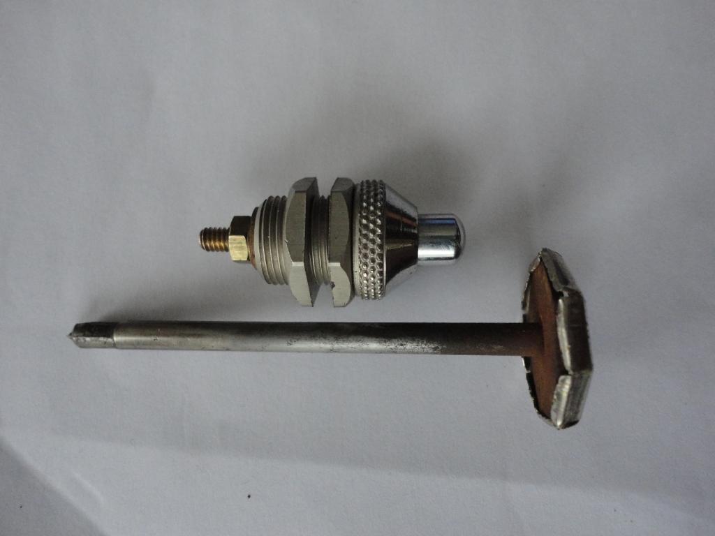

Difficile à trouver.
Avec un bouton poussoir basique  et une une tirette on peut le fabriquer.
Il suffit de couper la tige de la tirette à la longueur et de la fileter,  faire un taraudage sur le poussoir pour pouvoir les assembler.

MessagePosté le: Mar 13 Mai 2014, 19:09    Sujet du message: Bouton poussoir pour lanceur démarreur ACX2 Répondre en citant
Merci Daniel,
J'attends la bourse de Ciney ce 7 juin.  Si je n'en trouve pas, je me tournerai vers cette solution.

MessagePosté le: Dim 25 Mai 2014, 14:51    Sujet du message: Bouton poussoir pour lanceur démarreur ACX2 Répondre en citant
Encore Merci Daniel,
Grâce à toi j'ai trouvé mon bonheur.
