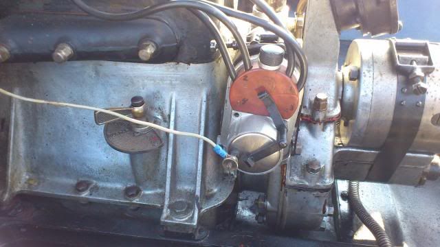

Mais, J'ai lu que l'avance d'allumage c'est 4 mm. Pouvez vous le confirmer?

moi sur ma nn j'ai tourner le corp de la magneto de manière a augmenter le rendement moteur jusqu'au moment ou elle semblait au contraire avoir moins de puissance.une fois la position ideale trouver j'ai compenser le regalge d'avance en tournant le pignon d'entrenement de la magneto et en remettant le corp bien droit dans l'axe..

Merci NN 1925. Je Comprend le technic de d'avance avec le puissance.
Mais Qu'est-ce qu'un réglage de base? Est de 4 mm, avec l'essence d'aujourd'hui bien?

cette valeur me semble correct..je n'ai pas mesurer la valeur en mm sur mon auto..

Hier j'ai installe een autre allumage sur la voiture, et.... voila. Il roule tres bonne maintenant. Je suis très satisfait.

Un autre allumage = une autre magnéto ? Question
Sjors
Joined: 22 Apr 2013
Posts: 25
pays bas
PostPosted: Sun 4 May 2014, 16:16    Post subject: KJ1 132873 torpédo normande Reply with quote
Oui Fossoyeur. une autre magneto.
