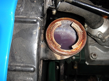

Je cherche un remplacement pour mon bouchon de radiateur. Le vieux est tombé en morceaux tellement il était rouillé. La voiture est une Primaquatre ACL2 avec un moteur 603.
Je connais la société 4A et aussi Dépanoto comme source. Mais je ne sais pas vraiment comment décrire ce qu'il me faut.

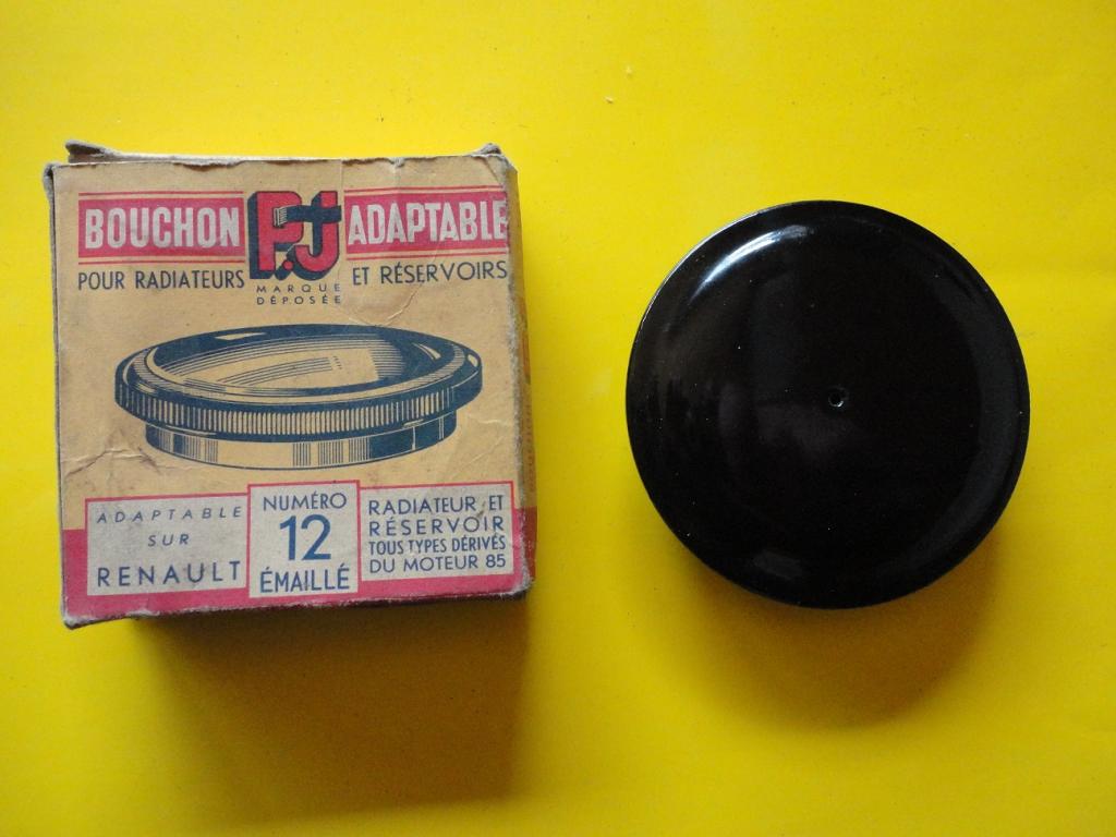

Bonjour Juerg, demande les dimensions au vendeur, je pense que c'est ça qu'il faut... Okay
http://www.leboncoin.fr/equipement_auto/594263276.htm?ca=16_s
http://www.leboncoin.fr/equipement_auto/609486757.htm?ca=16_s

Celui que propose 1933PG8 sur Leboncoin semble bon!
N'est-ce pas le même que sur nos voitures de 1935? Dans ce cas c'est le même que ceux de remplissage d'essence.
Fais un essai avec un bouchon de remplissage d'essence. Attention ils ne sont pas directement interchangeables car ceux pour l'essence sont percés.

Que le bouchon de radiateur soit percé ne gêne pas, à mon avis. Et l'emballage du bouchon du Bon Coin-Coin dit "réservoir et radiateur".

C'est bien le bon modèle.
Pour moi, comme le dit Fossoyeur aucune importance que le bouchon du radiateur soit percé ou pas.
Par contre pour le réservoir d'essence il le faut percé.
