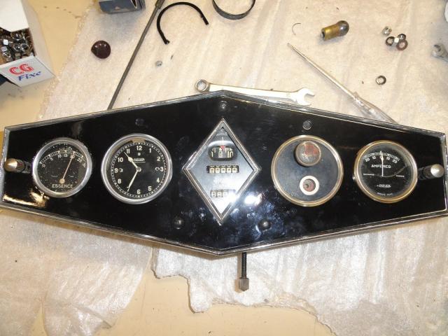

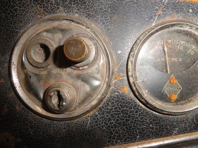

Ma Primaquatre ACL2 tient une prise de courant sur le tableau de bord.
Le notice d'entretien la nomme "Prise de courant pour lampe baladeuse"
J'aimerais savoir où je peux trouver une fiche qui va là-dedans. Elle serait très utile pour recharger un téléphone mobile par exemple.
Le diamètre du pôle positif en dedans est 3.5mm, le diamètre de la masse est presque de 11mm.

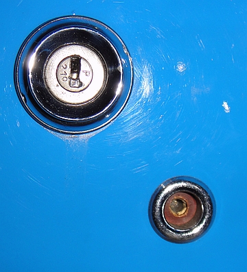

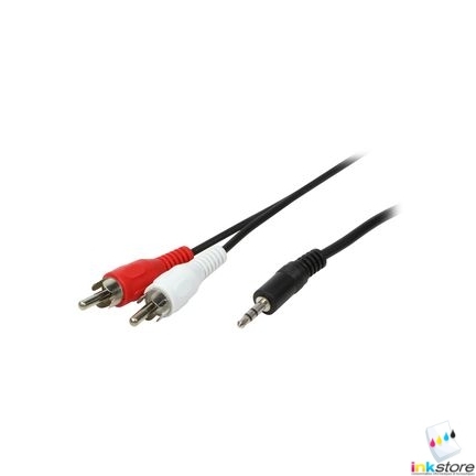

Pour la prise, j'ai la même sur un tableau d'YN2 (mona4) . Je me suis posé la question en effet de trouver une prise mâle. J'avais pensé à une prise cinch jack, mais il faudrait bricoler un peu parce que cette prise est un tout petit peu trop petite et il y a du jeu. Écarter la partie femelle extérieure et augmenter le diamètre de la partie mâle?

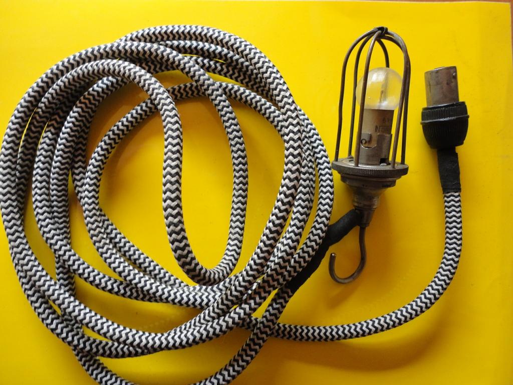

Pour la prise, dans les bourses on trouve facilement des baladeuse avec la prise mâle.

Le modèle présenté par Daniel se branche sur une douille d'ampoule et doit être quand même plus facile à trouver que
celui qui se branche sur la prise présentée par Juerg Question
Mais c'est vrai que Daniel est le roi de la découverte Neutral
Messages: 3 490
MessagePosté le: Mar 29 Avr 2014, 16:53    Sujet du message: Prise de courant pour lampe baladeuse - Primaquatre Répondre en citant
Je n'avais jamais essayé de brancher cette prise sur le tableau de bord, et comme le dit jy56 c'est bien pour
brancher sur une douille d'ampoule. Okay
La prise sur le tableau est d'un diamètre plus petit et n'a pas l'emplacement pour recevoir l'ergot de la prise mâle.
C'est certainement plus difficile à trouver mais je vais essayer.
C'était la première pensée a moi aussi. Mais elle fonctionne pas, parce que le cinch tient seulement un pôle solitaire. ça sera la manière directe pour faire un court-circuit flamboyant.
Merci pour la photo. Je n'ai pas connu la notion de "lampe baladeuse". Maintenant je sais ce que c'est.

Pour moi la fiche femelle sur le tableau de bord possède la masse sur son "pourtour" et le + 6V "au fond", dans le trou le plus petit, là où le fl arrive.
Une prise Cinch possède DEUX pôles bien séparés (isolés) et rien n'empêche de connecter le + sur le centre et la masse sur le pourtour???
LA fiche de Daniel n'est pas faite pour le tableau de bord... Sad
Ah bien, tu a raison, c'est ma faute. Le pôle extérieur du cinch mesure 9mm, celui de la prise du tableau de bord tien presque 11mm. Alors la difference ne soit pas plus de 2mm. ça on peut égaliser seulement en pliant l'exterieur du cinch avec une pince pointue.
Messages: 19 527
MessagePosté le: Mar 29 Avr 2014, 20:34    Sujet du message: Prise de courant pour lampe baladeuse - Primaquatre Répondre en citant
Il faudra peut-être écarter aussi la partie mâle de la cinch. La fendre pour l'écarter? Idea

Il y a la même prise sur le tableau de bord de la primastella, elle se démonte, et on peut aussi la modifier pour l'adapter aux dimensions de la prise moderne que présente Pilpil.
