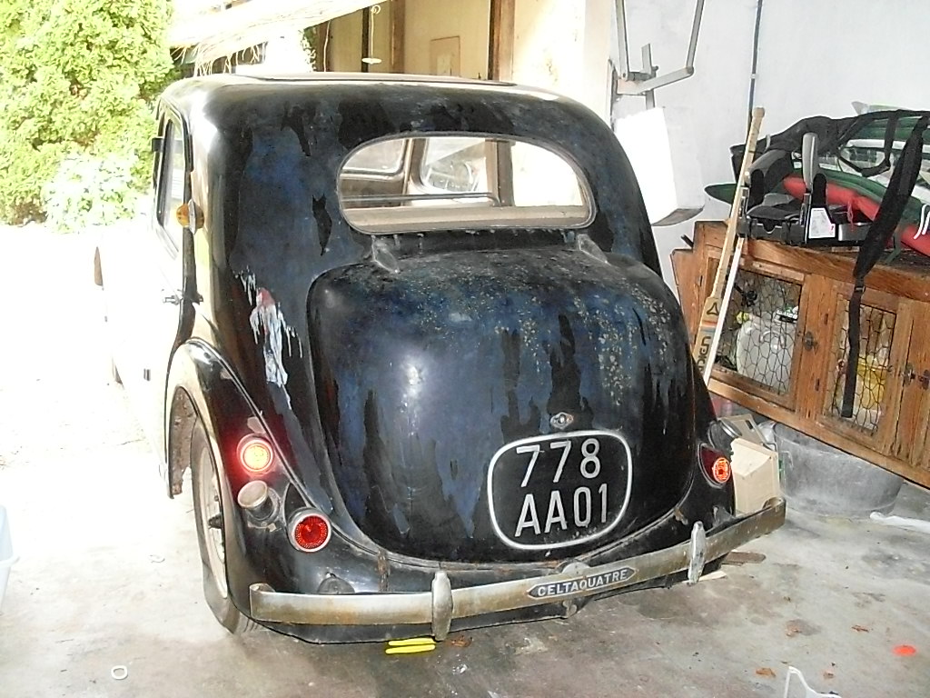

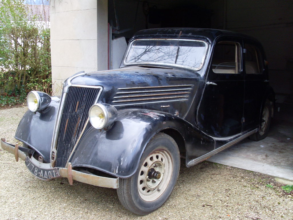

Enfin des nouvelles ? Si tout a bien été posté ?? Question
  Carte grise du 1er janvier 1937
 Y a du boulot ! Même pas peur ! Shocked
 Pour l'instant j'essaye de la mettre en route. Je vais devoir la tirer......elle n'a pas roulé depuis 1961.
 C'est sympa sur son tableau de bord est vissée une petite plaque de laiton affichant le nom et l'adresse du 1er propriétaire (Oyonnax). Je vais faire des recherches, mais    Colletta, il y en a des tonnes !!
Est ce que cela serai un scandale de fermer le toit par une tôle sous le skaï ? Embarassed
Désolé que cette celta soit banale, mais bon ! Elle ne l'est pas pour moi.
 Je ne suis pas sur de l'envoi des photos, pas trop l'habitude des blogs !!    ...... à suivre. La prévisualisation m'a confirmé OK Bravo

Une Renault d'avant-guerre qui se prépare à revivre n'est jamais banale Embarassed
Surtout qu'elle a l'air plutôt bien conservée Okay
Bon courage pour la restauration. Si elle n'a pas tourné depuis longtemps, il serait sage d'envisager le nettoyage et la révision complète de la mécanique Wink

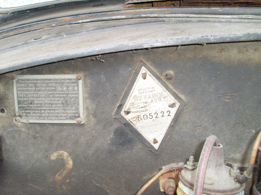

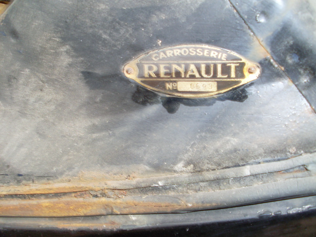

Bien conservée, j'ai la même , mais en couleurs Embarassed
Attention, même si les pneus ont l'air en bon état, vu leur âge, il est dangereux de rouler avec, cela va sans dire..
J'ai un gros doute sur la datation, car la mienne a le n° 799446....et elle est sortie d'usine le 11 janvier 1937 (attesté par Renault Classic).....ce qui veut dire que la tienne est postérieure à cette date
De toute façon, une carte grise au 1er janvier est toujours suspecte, quoique légale,  car c'est un jour férié et les service préfectoraux sont fermés ce jour là
En fait, c'est une date " fourre tout" quand un élément est perdu...et une guerre est passée par là

Il sera facile de retrouver la vraie date en interrogeant Renault Classic...
...et en n'étant pas pressé. Sad
Messages: 17 161
MessagePosté le: Lun 14 Avr 2014, 12:54    Sujet du message: ADC2 805222 Conduite Intérieure - 1937 Répondre en citant
... et en payant 50 euros (ou 40 euros pour un membre de notre association) Embarassed

 Tamalou51  Je vais abandonner la tôle sous le skaï (quel est sa vrai appellation ?).
  lFossoyeur t'es gentil mais quant à la révision de toute la mécanique, je ne suis pas assez ferrè pour entreprendre cela et un privé me couterai cher ! (à le flouze!) Sad Quels seraient les risques à essayer de la démarrer en la tirant ?
 J'ai pris bonne note du bidouillage de la date de la C.G.. Okay
 Qu'est ce que le Renault classic..... Question

http://www.les-renault-d-avant-guerre.com/t1242-RENAULT-HISTOIRE-COLLECTION…
Et pour avoir un fiche sortie usine:   http://www.les-renault-d-avant-guerre.com/t58-Fiche-de-sortie-d-usine-d-ori…
http://www.les-renault-d-avant-guerre.com/t4774-Rechercher-les-origines-d-u…
