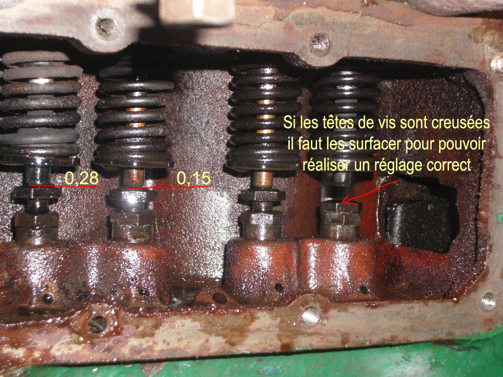

MessagePosté le: Dim 6 Avr 2014, 18:57    Sujet du message: Bruit moteur 371 Monaquatre Répondre en citant
La vis de réglage des taquets se creuse avec le temps et la cale porte sur le dessus et on croit que l'on est bon et en fait il y a un jeu excessif d'où le bruit, il y a un sujet sur le Forum qui traite de cela.
Messages: 6 230
MessagePosté le: Dim 6 Avr 2014, 19:02    Sujet du message: Bruit moteur 371 Monaquatre Répondre en citant
