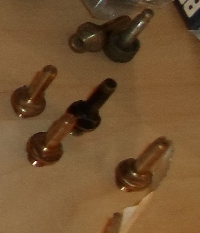

MessagePosté le: Mer 26 Mar 2014, 16:59    Sujet du message: le carburateur Répondre en citant

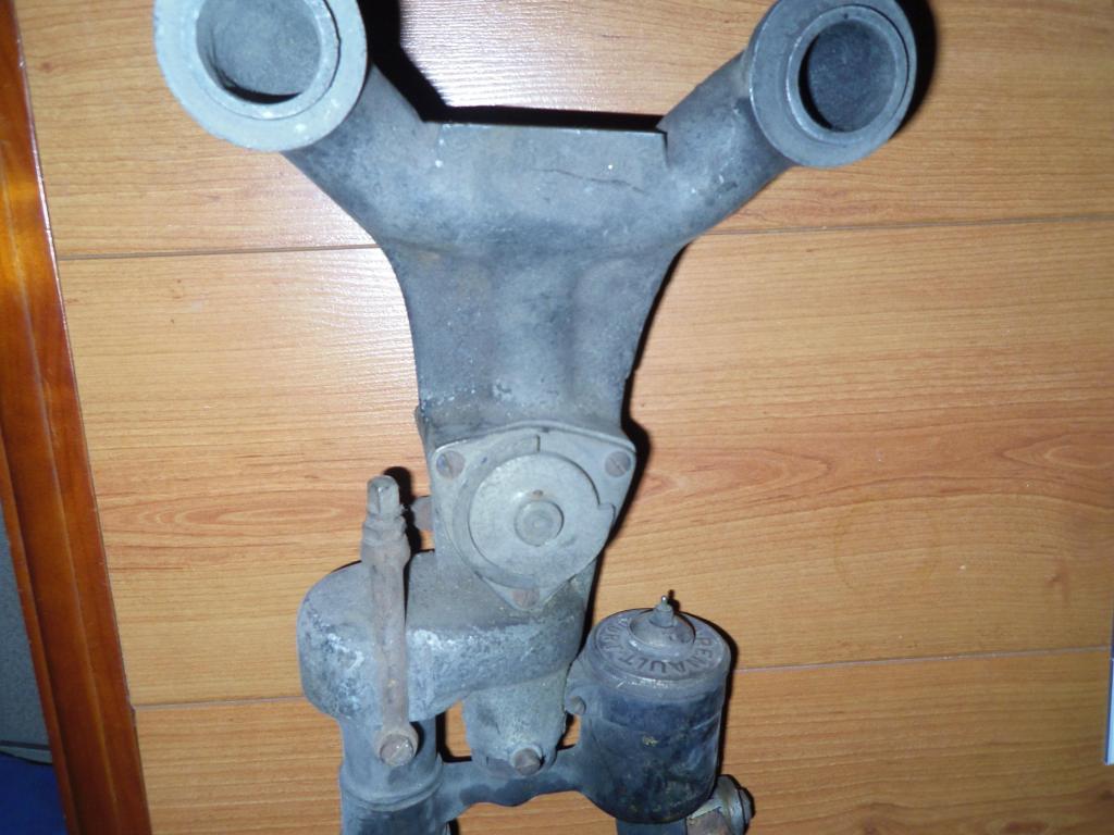

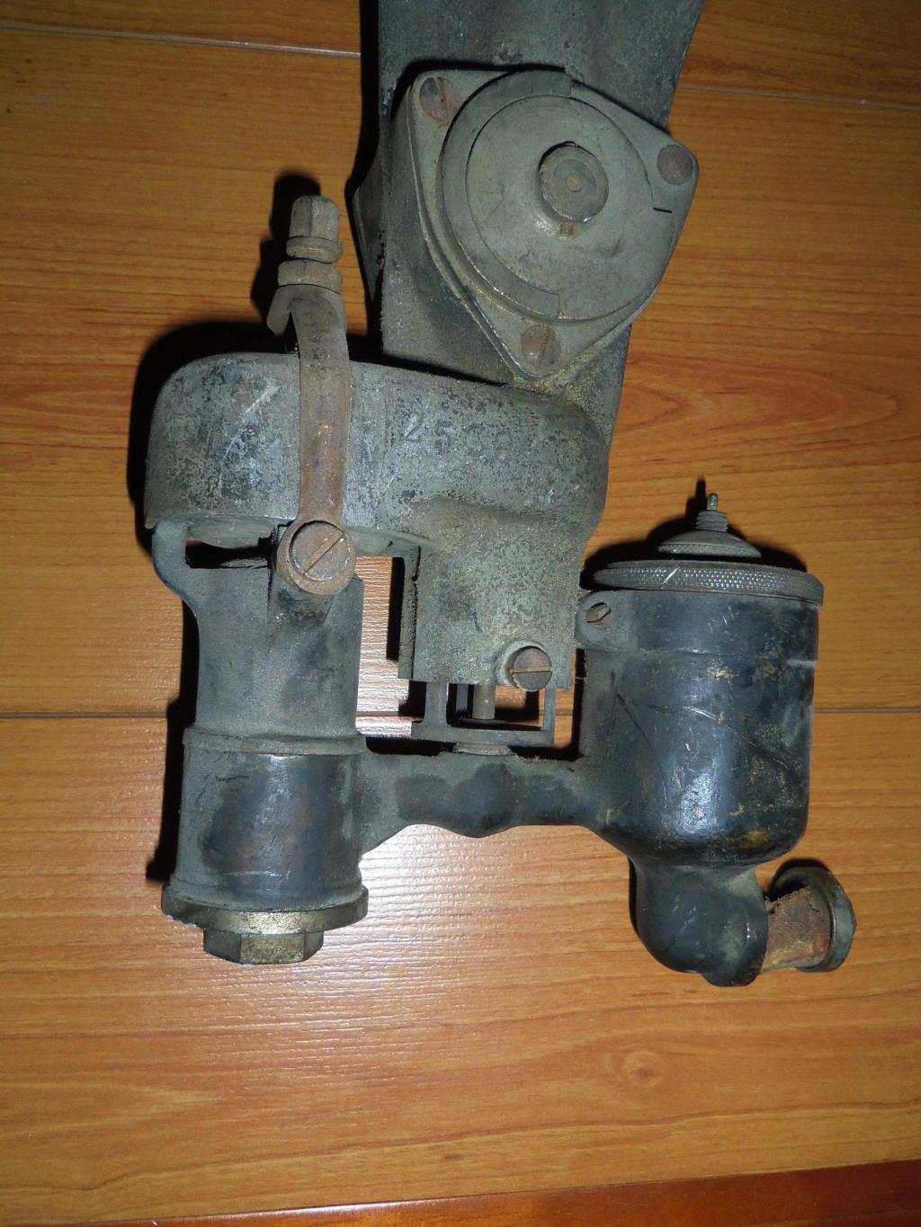

comme demandé
je fournis des photos
mon carburateur à l'achat
http://www.les-renault-d-avant-guerre.com/image/106/2/4/6/carburateur-134bi…
et ensuite en pièces détachées
bon j'arrête car soit les images sont trop petite soit le fichier est trop gros Rolling Eyes

Une fois démonté le carburateur semble en bien meilleur état.

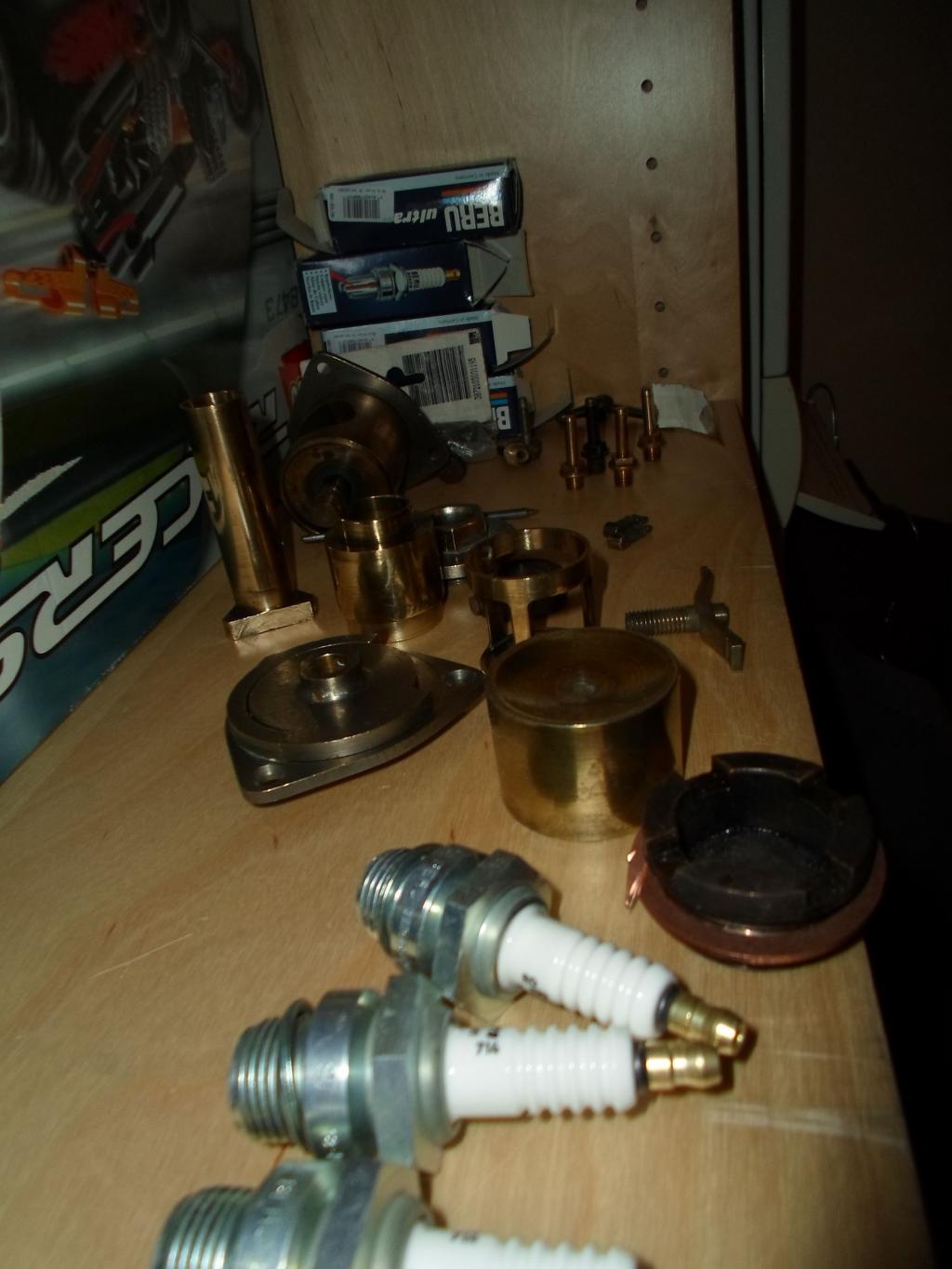

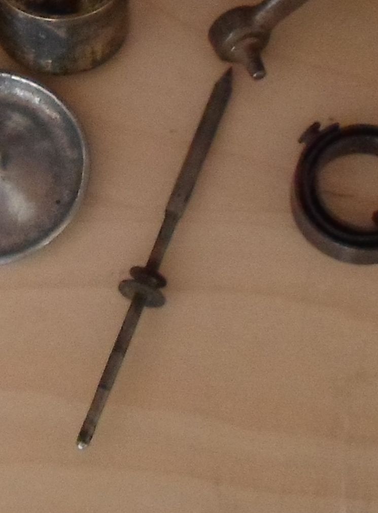

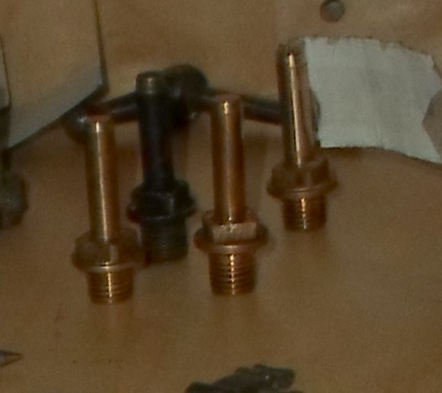

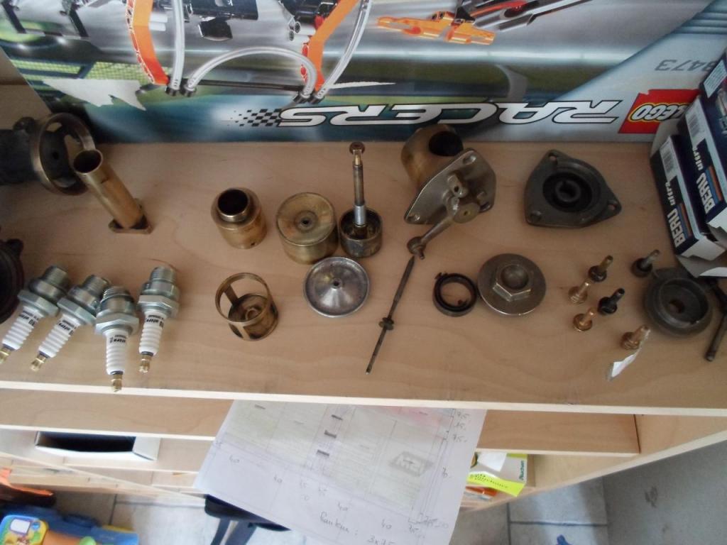

MessagePosté le: Ven 28 Mar 2014, 11:45    Sujet du message: KZ 178042 Torpédo F.6535 - 1925 Répondre en citant

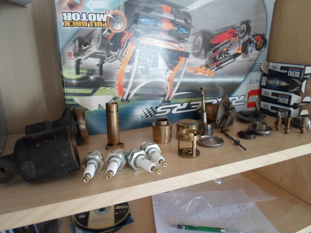

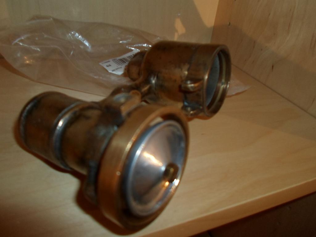

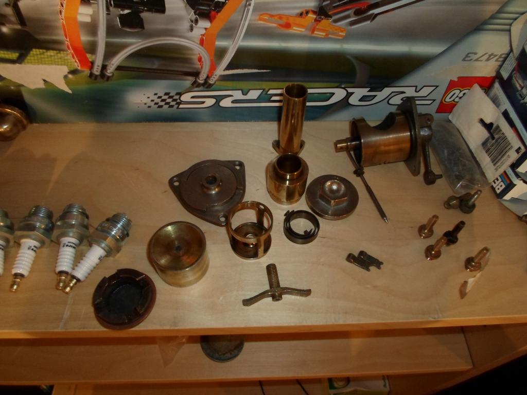

Bon j'ai tout pour faire bien
voici la suite des photos
la partie inférieure en bronze avec la "pompe de reprise"
le corps en alu
les pièces nettoyées (boisseau support, starter, boisseau des gaz ...)
avec à gauche les gicleurs (d'origine et nouveau)
cela brille (pour le moment)
un zoom sur les gicleurs les anciens et nouveau...
je n'ai pas de photo du carburateur assemblé désolé il faudra attendre un peu

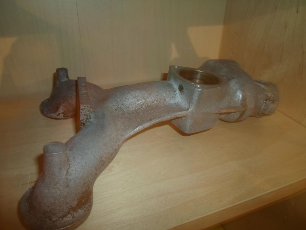

MessagePosté le: Ven 28 Mar 2014, 11:56    Sujet du message: KZ 178042 Torpédo F.6535 - 1925 Répondre en citant
bon les questions techniques
car j'ai bien apprendre....
quel type de joint vous utilisé pour raccorder la partie en alu du carburateur au moteur
même question entre la pipe d'échappement et le moteur et la bride sur la tubulure
(désolé je n'ai pas de photos...)

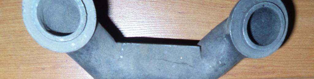

MessagePosté le: Ven 28 Mar 2014, 12:22    Sujet du message: KZ 178042 Torpédo F.6535 - 1925 Répondre en citant

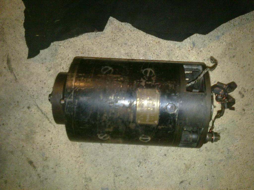

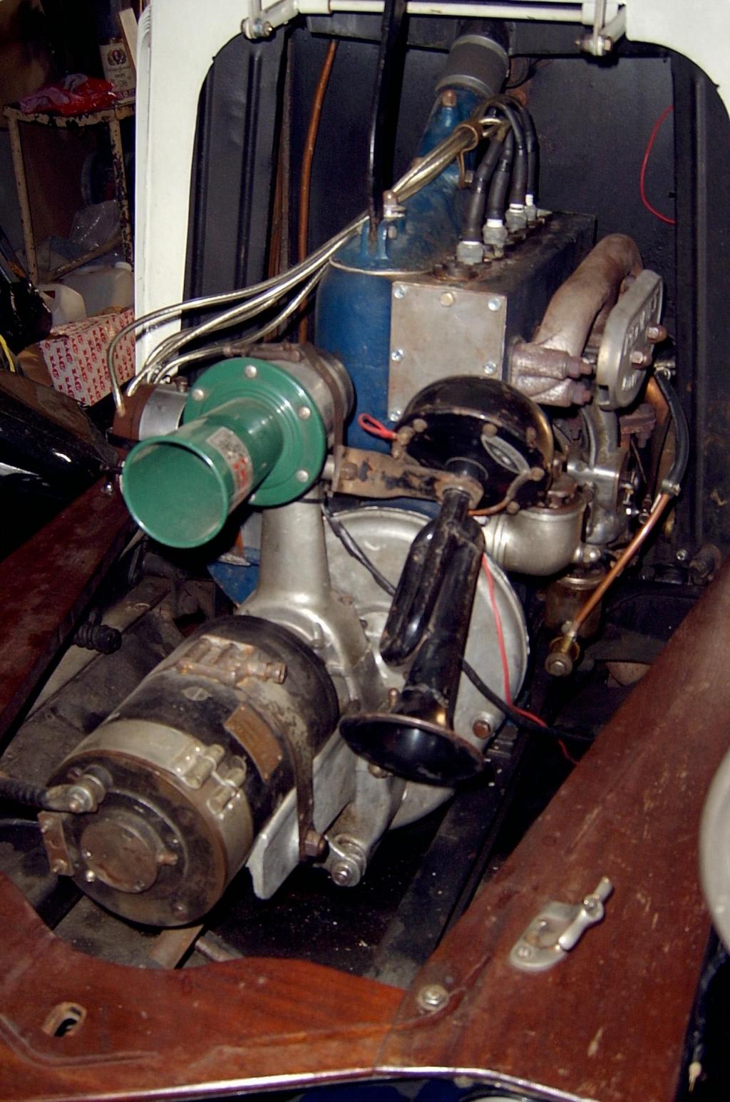

euh j'ai oublié
je suis toujours à la recherche de référence (type et fabricant) des dynastarts monté sur berceau comme
un zoom de ma dynastart...
merci d'avance de l'aide

MessagePosté le: Ven 11 Avr 2014, 12:59    Sujet du message: KZ 178042 Torpédo F.6535 - 1925 Répondre en citant
Vu la photos de la dynastar, elle ressemble beaucoup à celle d'une monasix de la même époque. regarde ce qui est cassé et met une photo et dimension de la pièce. Avec de la chance j'ai cela en stock.
anjou
Inscrit le: 27 Sep 2010
Messages: 88
anjou
MessagePosté le: Ven 11 Avr 2014, 14:48    Sujet du message: KZ 178042 Torpédo F.6535 - 1925 Répondre en citant
j'ai déjà démonté la dynastart
un ressort, qui a cassé, est passé entre le rotor et le stator
résultat le bobinage est coupé à plusieurs endroit
et des choc dans les pièces
je vais réaliser des photos dés que possible
je suis intéressé pour de la documentation de cette dynastart
je suis aussi preneur de photos et doc éventuellement d'une dynastart de monasix
pour comparer
merci d'avance
