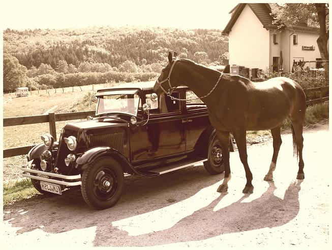

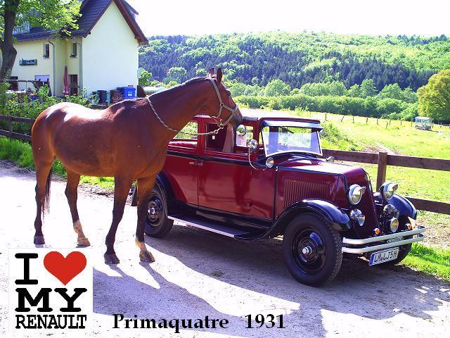

Désolé, mon français est pauvre. J'utilise le traducteur Google. Merci "Fossoyour" pour le bon link.
J'ai acheté la voiture en 2011 près de Ludwigshafen pour 10.000 €. Il a été offert dans l'eBay. Il est dans l'état 3 +. Le numéro de châssis est 478795 avec moteur typ 343.
La voiture se conduit bien, le moteur tourne très bien, la boîte de vitesses est bruyant et dégoulinant d'huile, mais c'est sans doute normal. Nous avons déjà conduit de nombreux longs voyages avec lui, il fonctionne toujours parfaitement. La voiture vient de l'Elsa et a eu plus récemment la plaque d'immatriculation "218 BM 21". Peut-être quelqu'un sait la voiture?
J'apprécie toute information. Okay

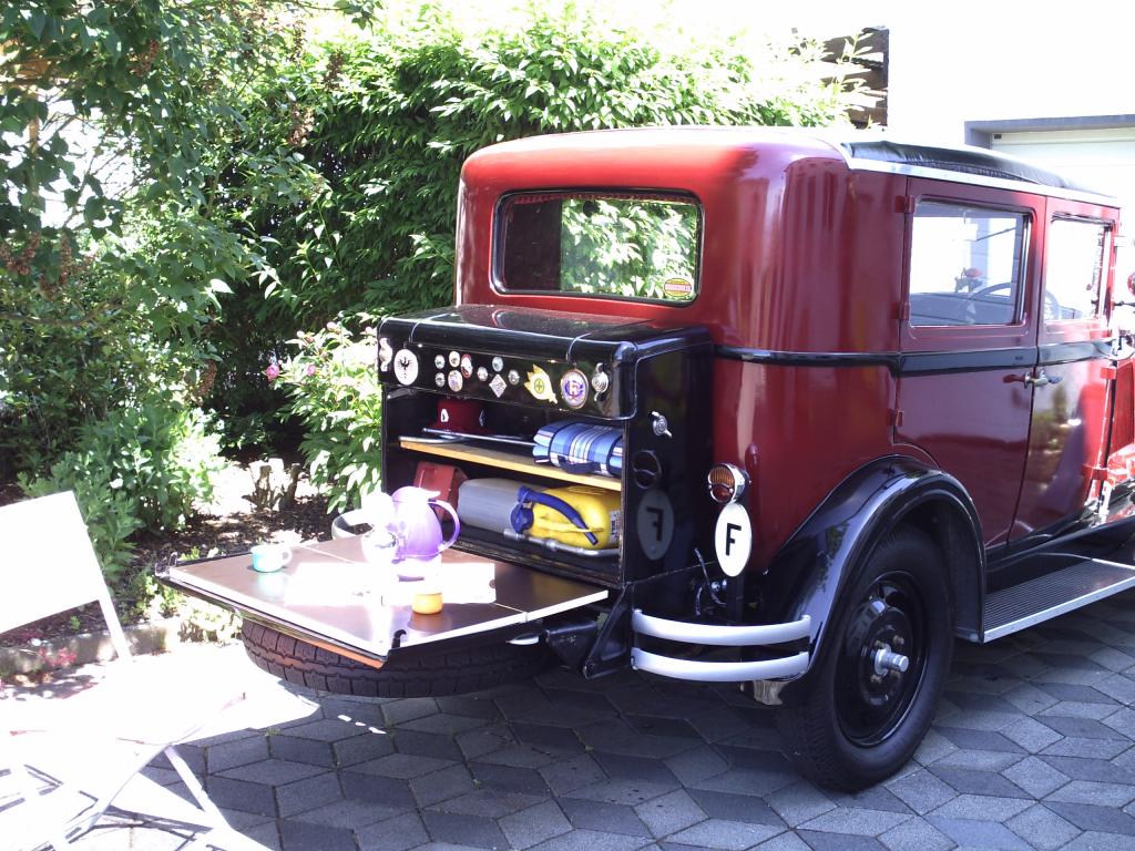

pas la chance d avoir une table pique nique sur la mienne. Okay Okay

Bien organisé pour le pique nique notre ami Primaquatre KZ6 Okay

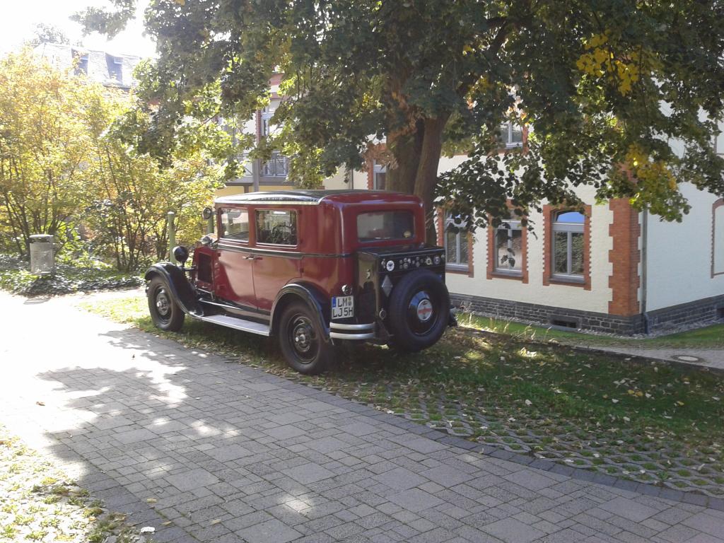

Je l'ai finalement trouvé les enjoliveurs.
