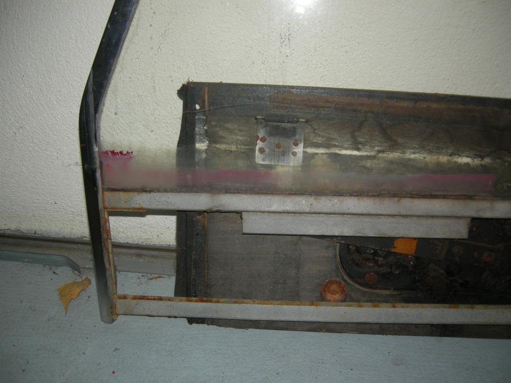

    J'ai aussi oublier de vous demander comment dois je faire pour enlever les encadrements des vitres des portières latérales , pour porter les tours a chromés, sans les casser
    Quelqu'un a la solution
Posts: 8,936
PostPosted: Thu 13 Feb 2014, 20:18    Post subject: Entourages de vitres cabriolet Reply with quote
Il faut démonter la partie basse de l'encadrement (le cadre horizontal) en enlevant les vis tête fraisées visibles en bas de l'entourage à chaque extrémité.
Cabviva
Joined: 13 Nov 2013
Posts: 2,115
Corse
PostPosted: Thu 13 Feb 2014, 20:49    Post subject: Entourages de vitres cabriolet Reply with quote
      A bien et ensuite les caoutchoucs du tour de vitre  sont a changés je pense
      Merci
Posts: 8,936
PostPosted: Thu 13 Feb 2014, 21:52    Post subject: Entourages de vitres cabriolet Reply with quote
Oui mais les profilés que l'on trouve chez ENPI par exemple, qui ont les angles trop vifs ne se montent pas. J'avais acheté du joint en U pour rien lors de la restauration du coach YN4 et j'ai finalement monté les vitres dans les entourages avec du joint noir en cartouche dispo chez Renault (par exemple pour le montage des ailes arriere R4)
Posts: 15,012
PostPosted: Fri 14 Feb 2014, 08:08    Post subject: Entourages de vitres cabriolet Reply with quote
Cabviva, sur ce lien tu trouveras ce qu'il y a au comptoir de la carrosserie:
http://www.comptoir-carrosserie.fr/profils-compacts-xsl-156.html
Le joint noir en cartouche je crois que c'est simplement du mastic polyuréthane, c'est bien car ça colle mieux que le joint caoutchouc, pas d'humidité qui stagne entre caoutchouc et cadre. mais compliqué à décoller en cas de bris ou remplacement de glace. j'hésite à faire comme ça pour mon pare brise,          qu'en pensez-vous   Question
Posts: 8,936
PostPosted: Sat 15 Feb 2014, 10:06    Post subject: Entourages de vitres cabriolet Reply with quote
Le soucis vient de la forme intérieure du profilé: le joint en u se monte bien dans le cadre de parebrise, ce que j'ai fait, mais les angles vifs du profil caoutchouc (je n'ai pas regardé si depuis il y a des profils arrondis sur l'extérieur - le montage sur coach 4 cylindre date de 1997!) ne passent pas dans le profil chromé des tours de vitre des cabriolets, d'où l'utilisation de mastic polyuréthane.
Posts: 6,743
PostPosted: Sat 15 Feb 2014, 10:27    Post subject: Entourages de vitres cabriolet Reply with quote
Pour l'étanchéité des vitres rien ne vaut le PR 1771 B2, c'est celui que l'on utilise en aéronautique, il a l'avantage de coller et étanchéifier, de pouvoir se peindre et il ne bougera pas pendant plusieurs décennies, ce qui n'est pas le cas des autres mastics polyuréthane communs du commerce.
Pour la mise en oeuvre on cale la vitre en la centrant avec de minuscules morceaux d'allumettes qui seront noyés dans le mastic, on laissera dépasser 2 mm sur le pourtour de la vitre délimité par du scotch papier et que l'on lissera avec le doigt avec un mélange d'eau et de liquide à vaisselle.
Pour un éventuel démontage il suffira de couper le pourtour avec un cutter.
