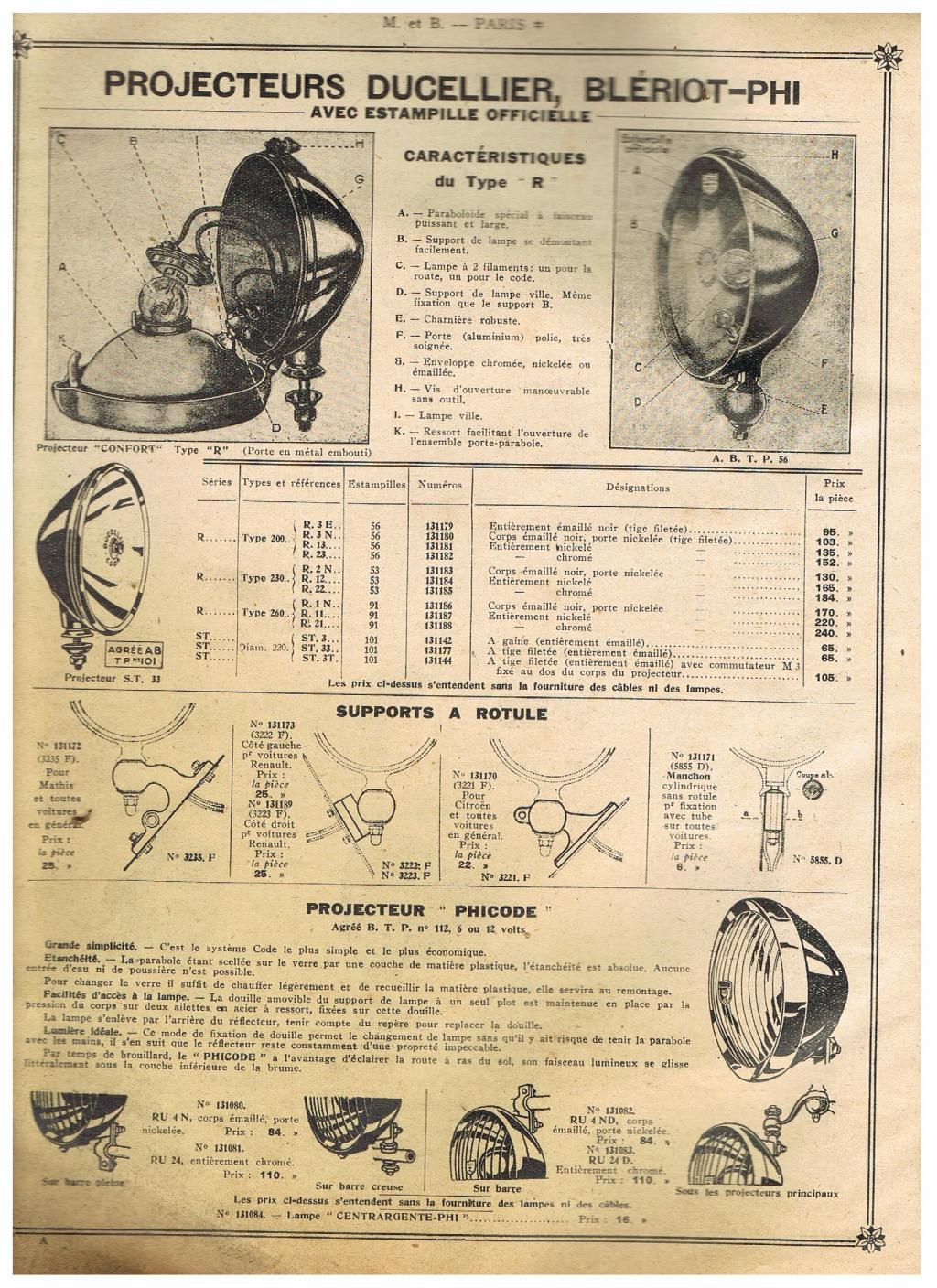

Doc. d'époque.

Bravo Daniel! Le montage semble classique...

Ce n'est pas le montage de mes phares qui sont plus anciens que ceux qui sont présentés(1927 28 environ..).Le montage présenté est le montage classiques des années 30
Il faudrait une documentation des années 20 plutot.
Mes phares sont des phares avec portes à charnière .
